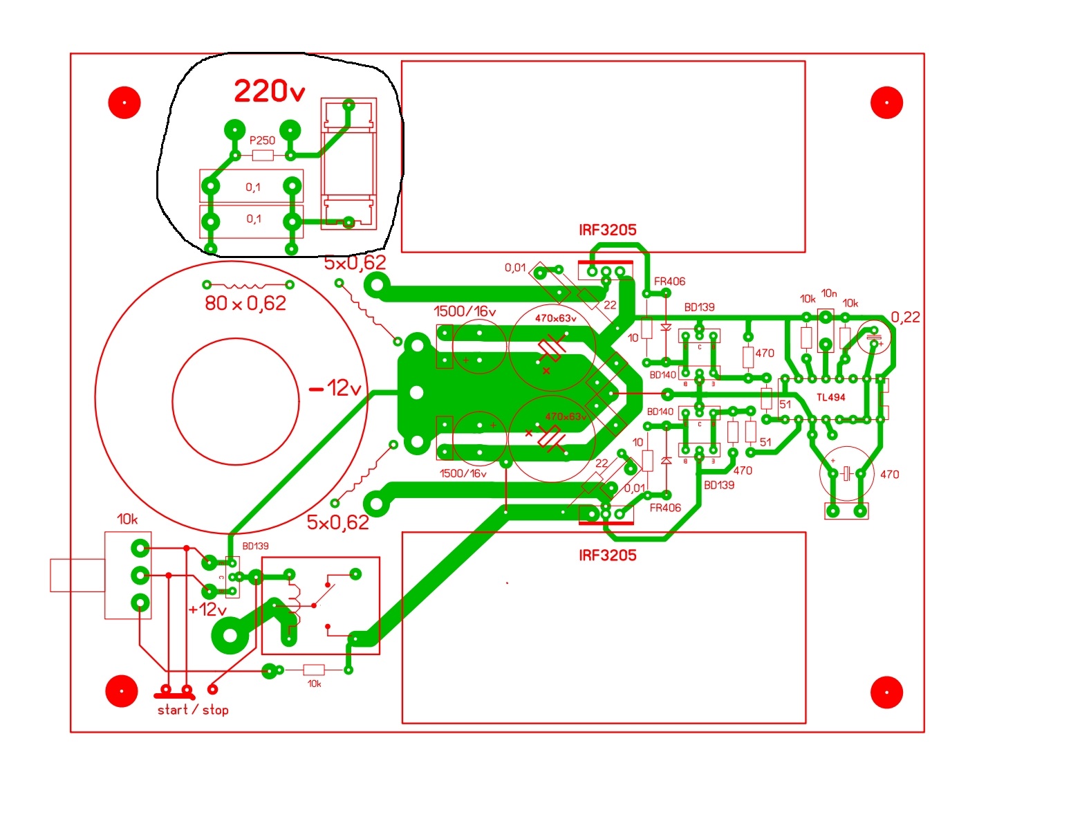

    По умолчанию Re: Авто преобразователь на 500 ватт
    Всё плохо! Смешались в кучу кони-люди - так это называется среди людей, занимающихся подобными изделиями.
    Давай разберём по полочкам и выкинем к идрене-фене всё нужное из изображённого на твоих картинках.
    1.Зачем ты собрался корячить 3 пары IRFZ44 с такими мощными драйверами управления ключами при том, что на рисунке твоей платки дорожки силы от релюхи к истокам ключей и от стоков к трансформатору не способны пропустит ток более 20-25 ампер даже если они будут выполнены из меди толщиной 0,07мм? Вероятно потому, что ты их надёргал из убитых PC-юковых бесперебойников, и теперь не знаешь куда их деть.
    2. На первой твоей картинке возле радиаторов написано IRF3205. Ладно, приемлемо. Тогда зачем вообще вторая картинка - показать, что стабилизации не будет? Хорошо - она в принципе и на... не нужна, если у тебя усилок не на микросхемках типа TDA7294,работающих на грани ОБР по напряжению. А ты можешь представить что может произойти с ключами, имеющими Rds менее 10 mOm при насыщении трансформатора в момент, когда при максимальной выходной мощности усилителя вдруг по каким-то причинам происходит резкий скачёк бортового напряжения твоей бибикли(к примеру, ехал ты, ехал, горланя уличным дефкам афроамериканским рэпом, и вдруг бац - заглох и резко стартонул дрыгателем, чтобы не получить по жопе от позади ехавшей на мерине мадамы, красящей в тот момент губы в своём лобовом зеркале). Где "красные каракули" на твоих IRF3205 .которые защитят их от индуктивного выброса? Снабберы есть? А у них другая задача.
    3. Обратно к рисунку. Зачем ты тулишь емкости 470U/63V и параллельно им какую-то бздюху в виде 1500/16, если на той же жил. площади вполне комфортно будут себя чувствовать 4 электролитика 2200uF/25V?
    Ну и последнее (пока). В ветке по импульсным питальникам для автоперделок десятки, если не сотни примеров того, как более-менее правильно реализовать авто-ПН для усилителей. Понятно, что перебирать просматривать все страницы тебе влом - времени жалко. А времени на выдумывание своей горбатки тебе не жалко? Чем тебя не устраивает сабж этой темы, не однажды собранный и отлаженный не одним десятком схемодуев, пытавшихся сделать что-то лучше, нежели бюджетные авто-граммофоны, которых сейчас в продаже воз и тридцать три тележки за копейки?
    Без обид, братец, но судя по твоим картинкам тебе ещё рано лезть в эту воду болота не зная брода, и где выхода ворота.

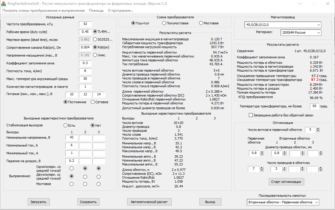

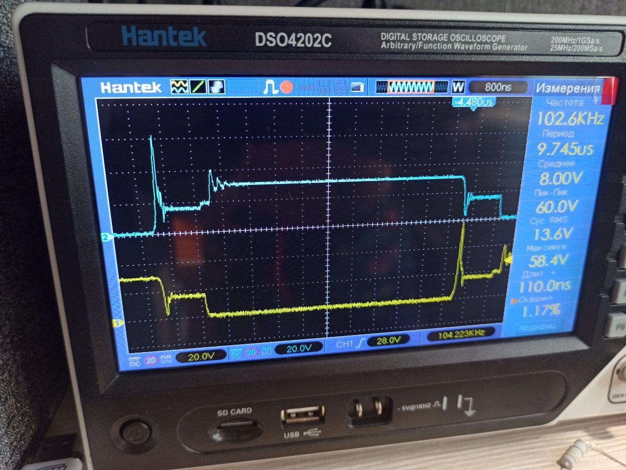

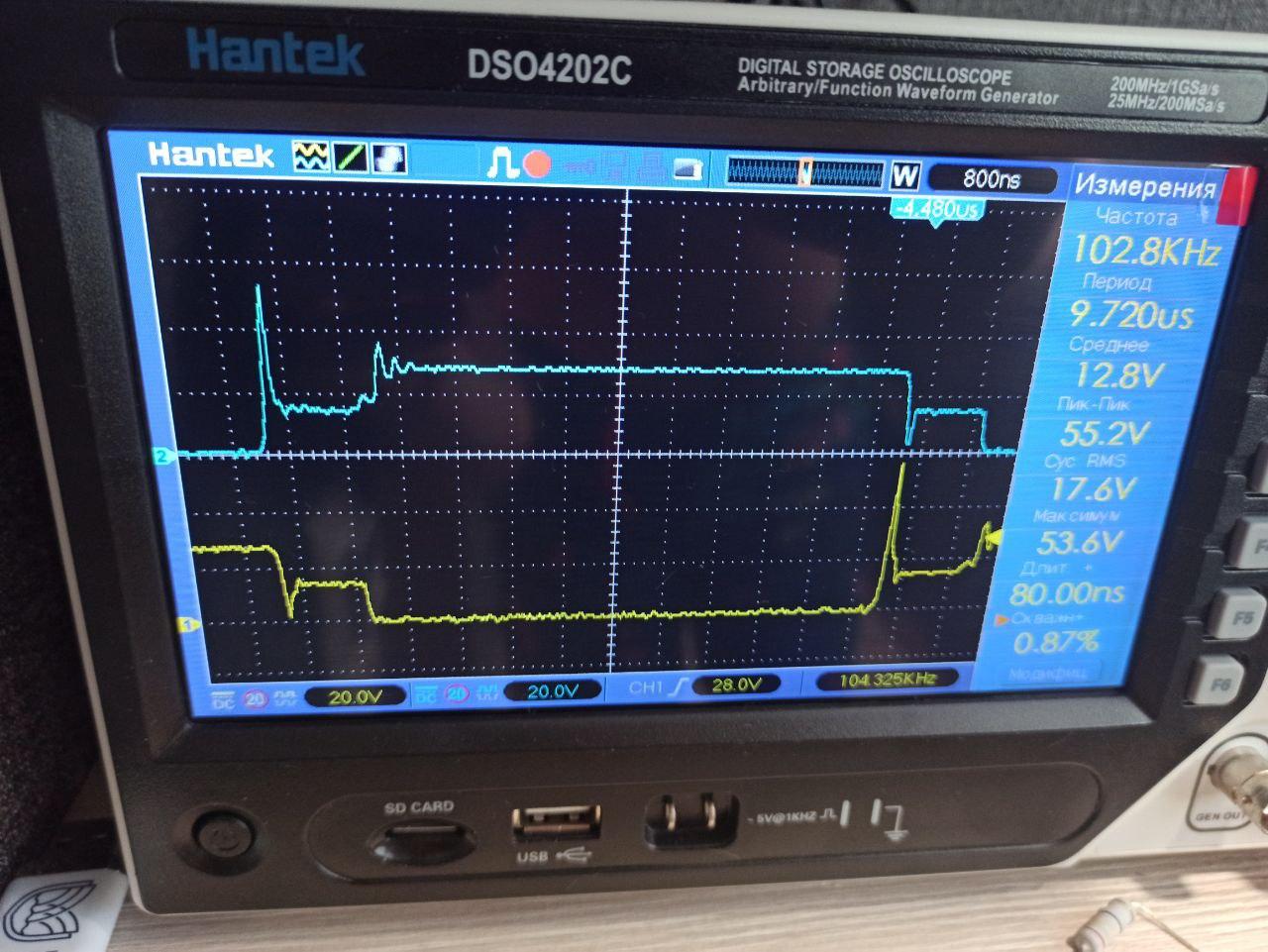

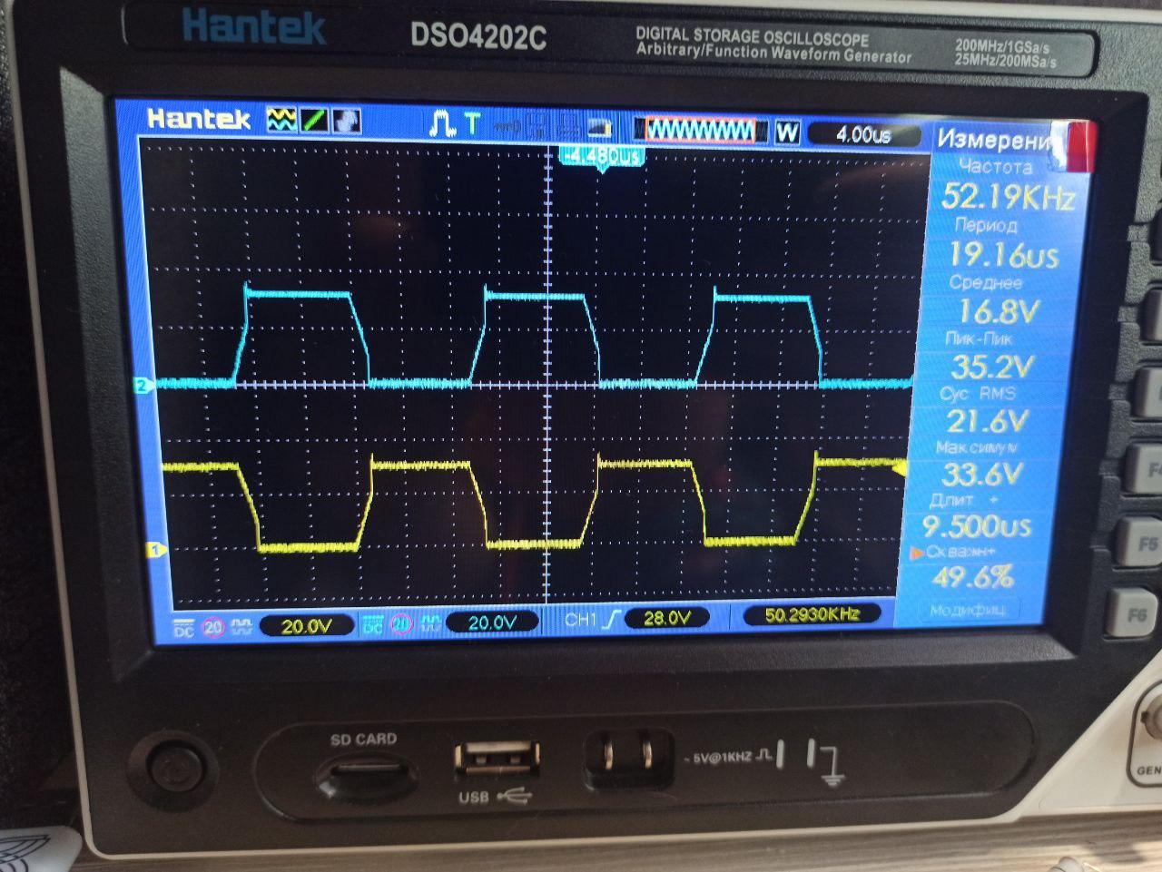

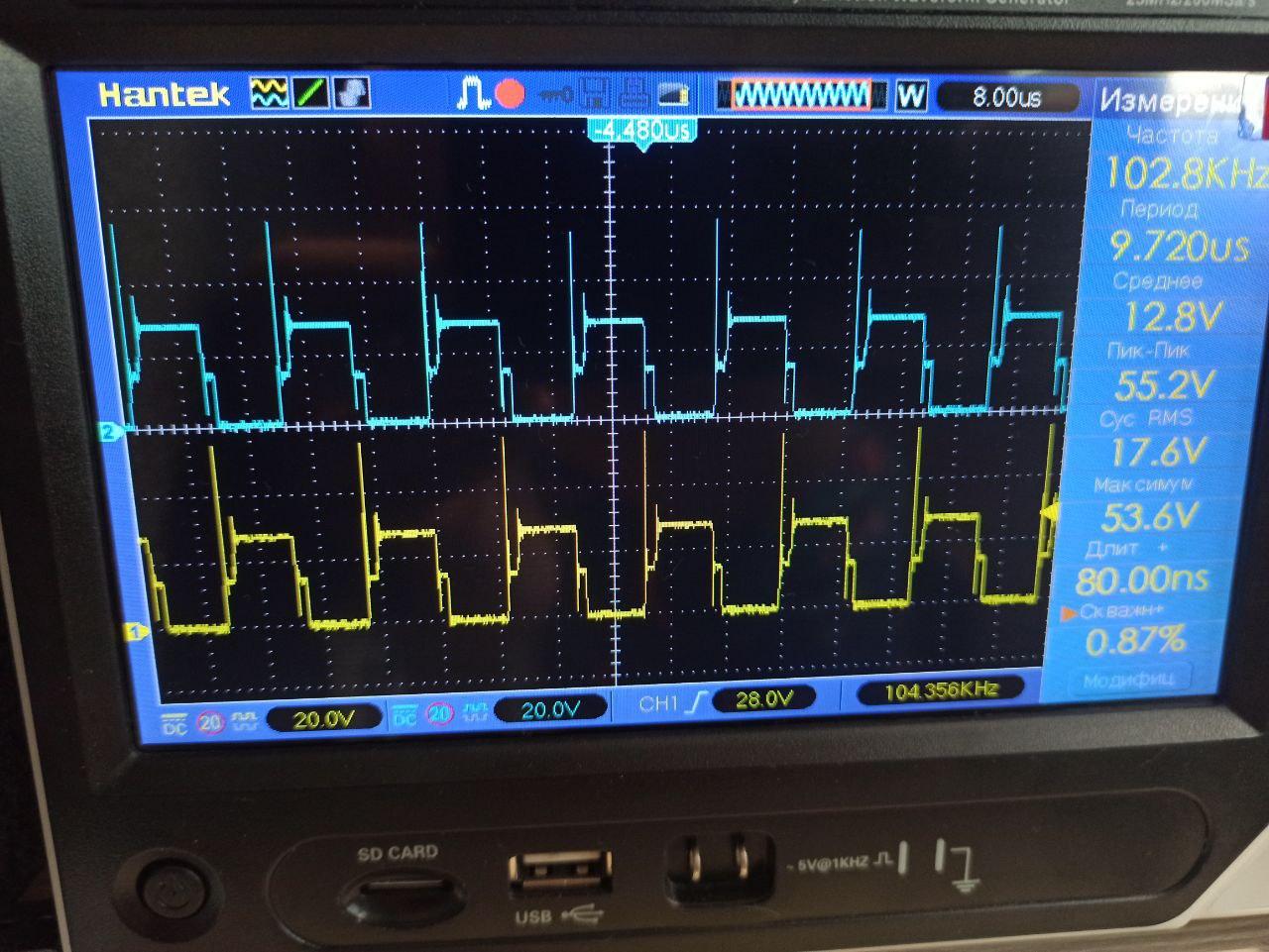

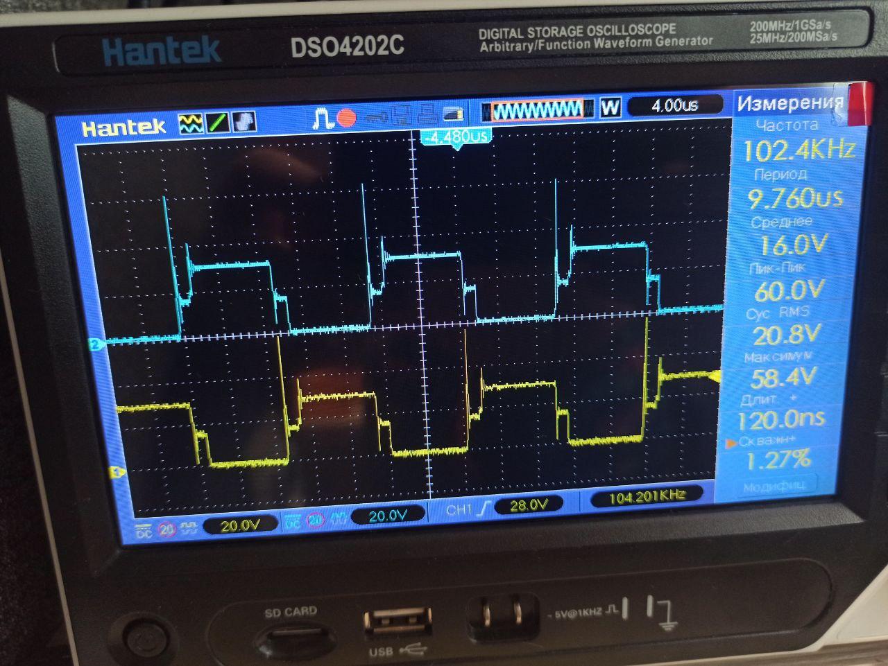

    Добрый день. Мой первый ПН. После 150w начинают сильно греться ключи, помогает только активное охлаждение. Трансформатор при расчетной 500w греется за час до 70 градусов, на холостом до 40 градусов. Если грузить овер расчет до 600w за 15 мин нагревается до 83 градусов. холостой ток 0.2 A. Смущают выбросы- я так понимаю из за них греются ключи? Следствие кривой намотки трансформатора?
    Расчет

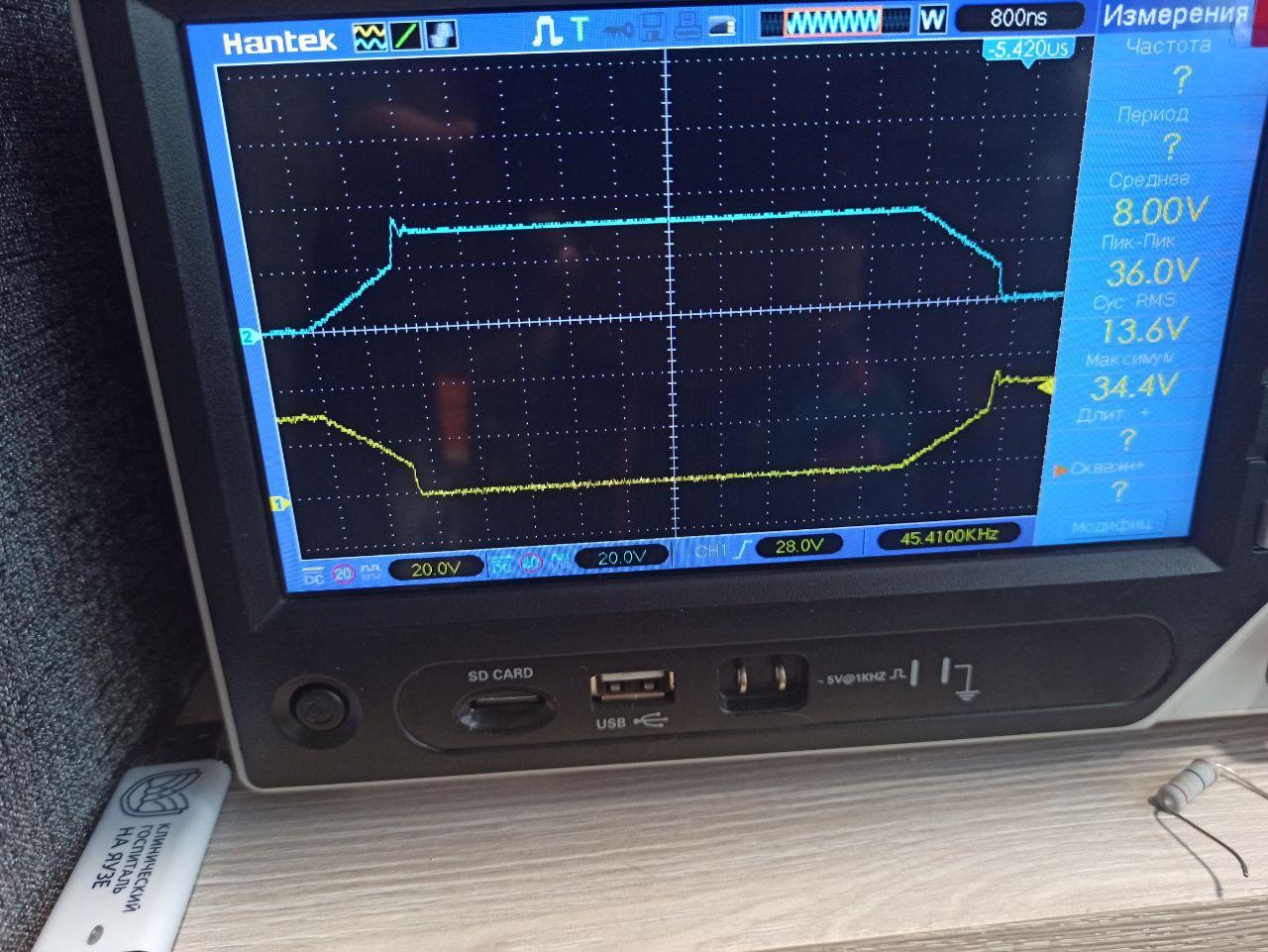

    Ниже сток-исток
    Холостой
    300w
    500w
    600w

    Выбросы можно подрезать RC цепочкой со стороны первичной обмотки, можно RD со стоков в питание контроллера а также ленту первичной обмотки разделить через одну жилку пополам. Нагрев трансформатора был уже в расчете, теперь поздно. Нагрев ключей - проверяйте сопротивление канала, много левака.

    Ключи 99% оригинал, для пробы выпаяны были из старого фирмового ибп - разницы со свежими нет. По поводу RC - лучший результат на осцилках выше.

    Потери в ключах суммарно из статических динамических и энергии в лавине, если выброс достигает Vdsmax. Со статикой понятно -I^2xR, динамика -мгновенные потери UxI/(Твкл./Тимп.)+ UxI/(Твыкл/Тимп.) , мощность эвеленча ((LxI^2)/2 - (UxCснб.^2)/2) х 52190Гц, где L- паразитная индуктивность приведенная к первичной стороне. Попробуйте выяснить какие потери преобладают. Можно перевести в резонансный режим, но это обсуждается в другой теме.
