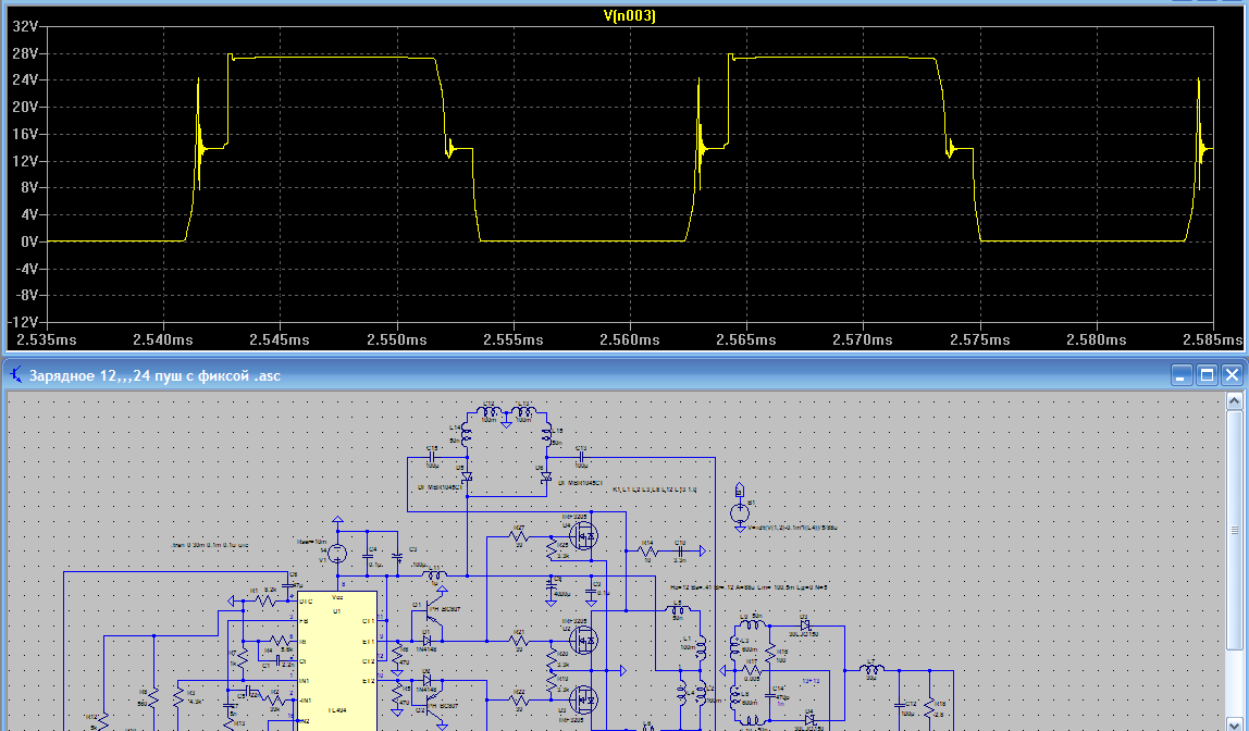

    Цитата Сообщение от YARiddiK Посмотреть сообщение
    Надо убирать выбросы при закрытии полевиков, тогда и будет работать.
    2U , как в аптеке

    Plex61, очень интересно и за счет чего это?
    А в затворах на землю 3.3кОм сильно нужны?
  9. #2048
    Завсегдатай Аватар для Plex61
    21.07.2010
    Красноярск
    1,521
    По умолчанию Re: Авто преобразователь на 500 ватт
    за счет чего это?
    это пушпульная фикса вкладываешь в ленту первички пару лишних проводков и вуаля , правда на фиксирующих конденсаторах 10m сеится около 0,7w при 50n рассеяния и 2w при 80n , но 80 это уж совсем безобразная намотка и маловероятно . Конденсаторы можно набрать из толстой смд керамики на полигонах . Резисторы с затвора на граунд можно конечно и убрать , но тогда затвор повиснет в воздухе, после того как рпр сольёт его заряд .

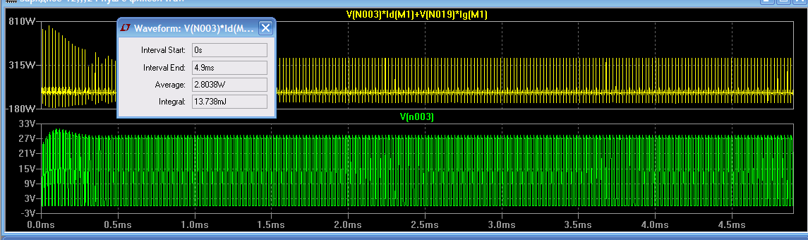

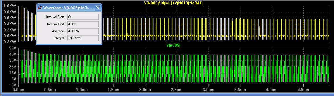

    Я прост не вижу ничего на этой
    действительно нифига не видно , на схеме собсно фиксирующие обмотки , ясен пень с витками первички , конденсаторы 2 по 100u и пара мелких быстрых диода ампера на три . Могу посмотреть модель конкретнее , в свободное время , мне это было неинтересно , поэтому особо её не крутил .
    зы.
    Выбросил 3205 , поставил в варианты с фиксой и без однотипные с Rds 3.5мОм .
    жёлтым потери на ключе , зелёным напряжение .
    Мощность около 300w , на конденсаторах с 10m таки оседает около 2w , наверное 1812 штуки по три на полигонах прокатит ? . Ясно что в варианте с ... можно использовать низковольтные мосфеты .
    Спасибо за уточнение!
