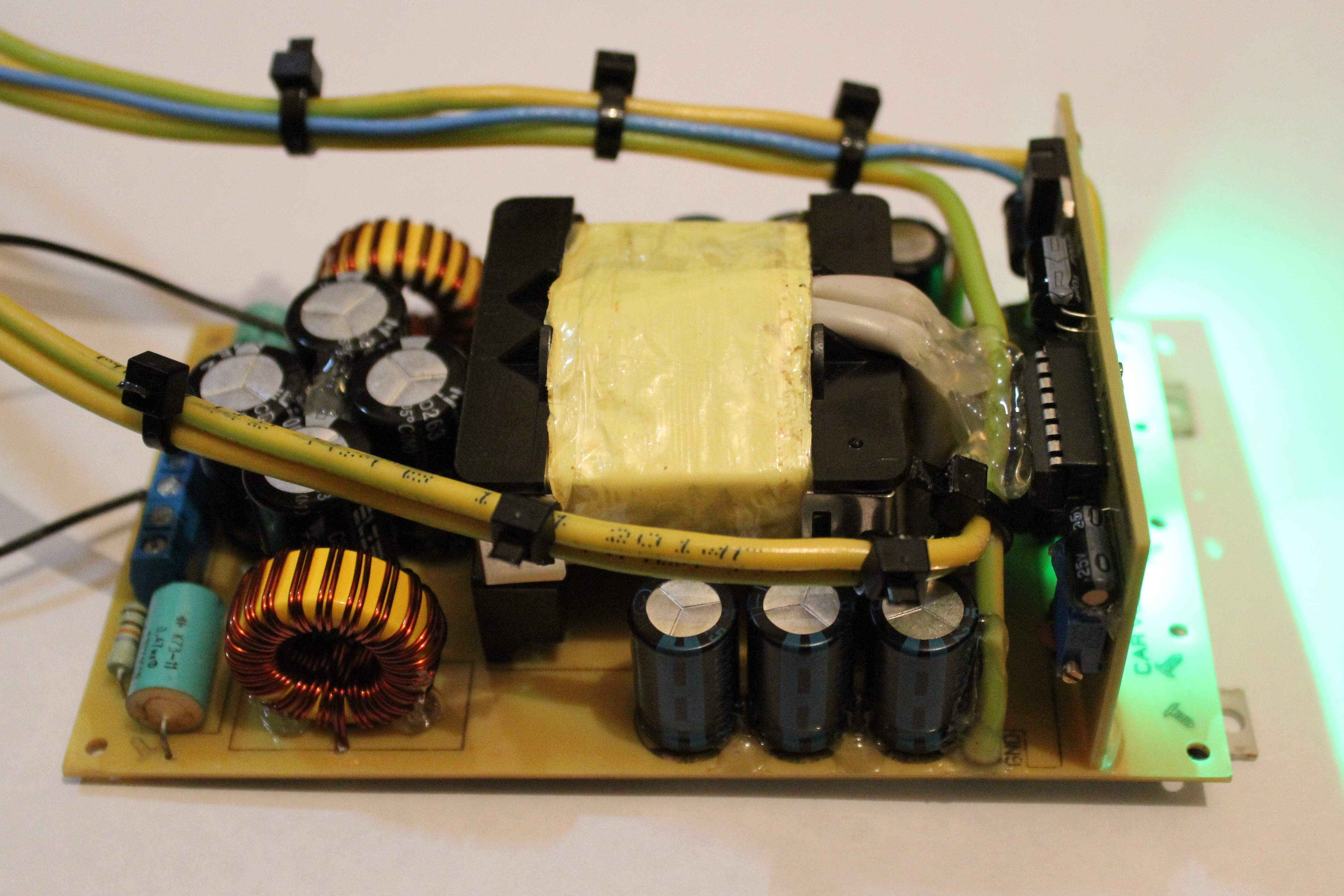

    Здравствуйте.
    «Не прошло и пол года» как завершил таки этот страшный монструозный гитарный «КОМБИК». Информация по его инвертору в постах 1826, 1827, 1834 , 1879.
    ПН делал для питания усилителя на микросхеме TDA7293 от +/- 38в с нагруженным на нее 200 Вт-ным гитарным динамиком 8 Ом + пищалкой. Поскольку для выжимания мах. мощности от усилителя на нагрузке 8 Ом напряжения для микросхемы уже близки к ее максимально допустимому пределу, то в ПН введена стабилизация выходного напряжения. Кроме того ПН вырабатывает отдельно стабилизированные микросхемами 7815 и 7915 напряжения +/- 15в для питания всех пред-усилителей на ОУ.
    Так вот уже все собрал и все уже пару дней в эксплуатации. До эксплуатации еще было 5 дней тестирования по пару часиков, но то было в открытом пространстве и без вибрации, а теперь оно все там в не большем закрытом ящике парится и дрожит от бумкающего динамика.
    Пока полет нормальный, но из за сильных вибраций все же есть страх, чтобы только с транса лак не сыпался и это все не коротнуло. Транс я собрал лажный, собирал на коленке в торопях и экспромтом, даже данных только не записал и не уверен что точно все вспомнил, но +/- пару витков. Плохо помню сколько витков мотал на добавочном куске (дотачивал) с 30 до 40 в , а также сколько точно мотал для «Кренок» для питания +/-15в, но вроде как прикинул на глаз для указания в схеме. Транс немного сверху, куда достал в собранном виде, «позасирал» герметиком высокотемпературным для автомобильных прокладок, это так пытался его спасать от вибраций, но по ходу герметик при высыхании вонял уксусной кислотой, так что за лак на проводе мне было немного стремно.
    С радиаторами на ПН переборщил, это они грелись на плохом питании, на хорошем аккумуляторе (кислотный 17А в эксплуатации 2 года) ничего не греется, весь ПН холодный, лишь обильно теплый транс и 5Вт резистор снаббера.
    Из за стабилизации ПН на все входные и выходные провода дает наводку, которая лежит в области звуковых частот, в результате эта помеха таки пролазит в выходной усилитель и отдаленно слышна на фоне шума, при тишине, в виде механического сипа около 1кГц, но для гитарного «комбика» это совсем не важно, к тому же остальные шумы с предварительных усилителей прослушиваются громче на номинально установленных уровнях Фейдеров линеек. Сами же входные усилители линеек, эквалайзеры, ревербератор, сумматоры от этой наводки свободны, туда она достаточно для услышания не пролезла.
    Так что пока что я ПН-ом доволен в принцыпе, ну и уже отрисовал всю схему. Все собрано на раньше приведенной плате, были раньше и фотки. Изменения на плате делал не большие, на вход еще добавил один конденсатор с низким ESR, чтобы им обоим легче было, а то один грелся шибко. Кроме того, по силовым дорогам от этих кондеров к силовому трансформатору и полевикам, добавил кучу керамических SMD-0805 конденсаторов. Чем их было больше тем меньше они грелись, так что остановился на десятке штук, ибо пара штук просто кипела.
    Надеюсь, в схеме нет ошибок. Все рисовал многократно проверяясь по бумажкам черновикам и по фоткам, старался все очень точно изобразить. Не критичные неточности могут быть в приведенных моточных данных на силовой трансформатор, особенно с толщинами проводов, ибо провода не мерил, мотал тем что в руки попало, мотал давненько , по памяти точно прикинуть трудно а по фоткам прикинуть невозможно, сам же транс в ПН-е глубоко , да и сам ПН далеко, не у меня. Короче игла в яйце, яйцо в ларце… Current Protection Circuit RED CARACULES.zipНажмите на изображение для увеличения.

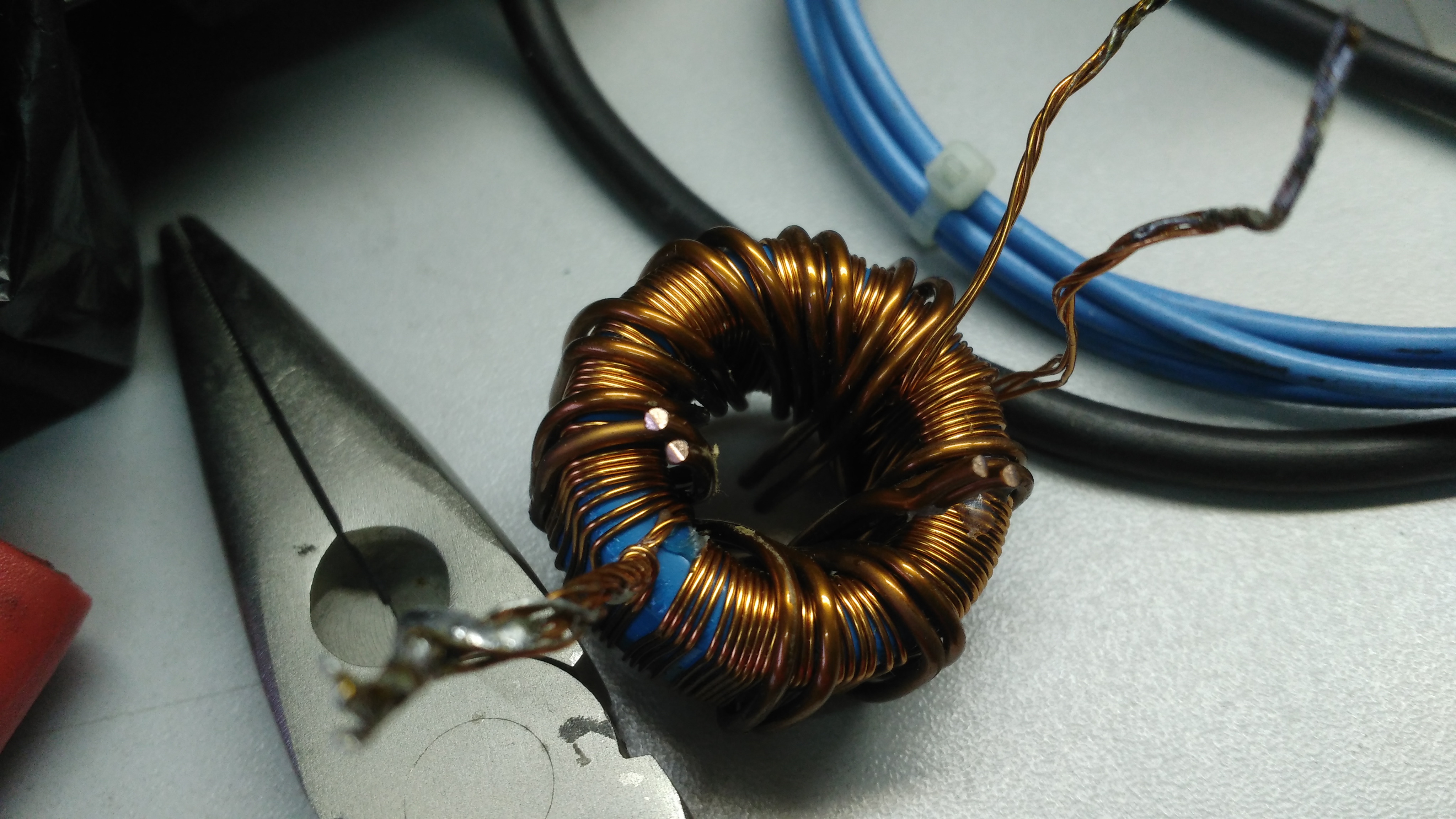

    Кстати, кто-нибудь мотал на кольца 29,5/19,0/14,9 N87 ?
    Пытаюсь намотать. Вроде в нужную сторону мотал, но не работает, в импульсах не вижу, что обмотка к земле прижимается. НЕпоянтно!
    сначала намотал вторичку 18+18 по два провода 0.71
    Потом первичку 5+5 в 8проводов 0.8 Частота 73кГц и 30кГц. Не заработало. Но процесс интересный
    Наконец вернулся к электрическому хобби.
    ОТпаял вторичку. Не работает. Не понятно, почему на осциллографе ипульс до 0 не опускается. Выглядит, как треугольник.
    Хочу с этого кольца выжать 450вт и верю в это
    ---------- Сообщение добавлено 22.11.2017 в 11:04 ---------- Предыдущее сообщение было 21.11.2017 в 19:43 ----------
    Попробую вставить фото этой порнографии.
    Отпаял плохое плечо у транса. Все равно на хорошем на одну обмотку транзисторы не прижимают к земле.
    Нижний уровень 1.8в.
    Транзисторы на 40Вт потребления греются так что пластиковые изоляторы оплавились.

    Выпаять трансформатор и проверить сигналы на затворах , по очередность и длительность ( для 494 частота генератора в 2 раза выше чем на выходе). Правильность соединения обмоток проверить L-метром , пол первички 50мкГн , к примеру, целая 200мкГн.
    Включать одну половину нельзя , у вас же не однотранзисторный прямоход , нет размагничивания , феррит насыщается и ток в полу-первичке увеличивает падение на Rdson. Понижение частоты коммутации от расчетной тоже приводит к насыщению сердечника.

    Сейчас устанавливаю кольцо такое же, но которое работало раньше.
    Вот. Насыщается. Надо мне этот момент значит проверить.Нажмите на изображение для увеличения.
    Работало раньше так. 4+4 витка.
    Сейчас запущу со старой первичкой, проверю и намотаю новую.

    Каждая полу-обмотка на кольце должна быть "размазана" равномерно в отверстии , поэтому обмотки с отводом мотаются в "2 провода" что заодно обеспечивает симметрию , средняя точка получается соединением начала и конца двух полу обмоток. На фото похоже что вторичка намотана по пол-кольца , это неправильно.

    Эзотехник, Емкости затвора от 4пФ до 7пФ.
    Взял которые 5.70пФ.
    Я взял старый тор, такого же типоразмера.
    Намотал двумя 1.6 проводниками четыре обмотки, так чтоб поравномерней было. И всё нормально. Видимо нужно очень хорошо трансформатор мотать.
    На холостом ходу 12Вт жрет. 3Вт резистор в нагрузке. Снабберы стоят в первичке. Кулер крутится.
    При нагрузке выбросы растут до 70В.
    КПД завтра буду мерить.
    Сейчас дохожу до 120Вт потребления всего ИИП и срабатывает защита. 120Вт
    На выходе измерю завтра, примерно там 60В 1.8А
    Видимо так и есть, насыщение? Сейчас ищу информацию по насыщению.

    Значит симметрия должна быть идеальной. Намотал вплотную четыре витка по два провода и взял с начала одного и конца другого среднюю точку.
    Поэтому хочу у вас спросить, обмотки первички в пуш-пулле лучше распологать одна на другой или можно равномерно две ленты намотать рядом друг с другом. Пока у меня идеи только одну на другой мотать.

    Можно и падение на Rds(on) померить , подать на затвор 10В а на сток через мощный резистор 10Ом и мерить милливольты на С-И.
    Для лучшей связи обмоток в трансформаторе их надо стараться разместить в 1 слой , т.е. в 1 слой первичка и в 1 слой вторичка , без межслоевой изоляции.

    Спасибо за информацию!
    А как именно первичку размещать, можно ли мотать, чтобы одна лента полуобмотки была на 90 градусов сдвинута по кольцу относительно другой полуоботки? Сильно не пинайте, но вот пока такие вопросы.
    Насмотрелся, что некоторые мотают одну полуобмотку на одной половине кольца, а другую полуобмотку на другой половине.
