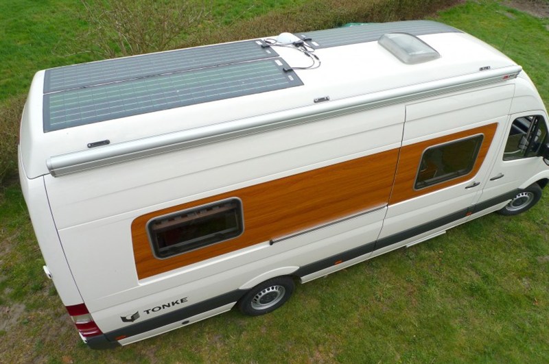

    а единственный вариант по вашему запросу.......
    Строго говоря, ещё педальный генератор можно поставить и крутить.
    Летним днём солнце прилично давать может (~150 Вт c кв. метра крыши).
    Эта музыка будет вечной, если он осветит батарейки:
