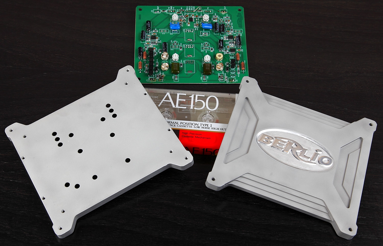

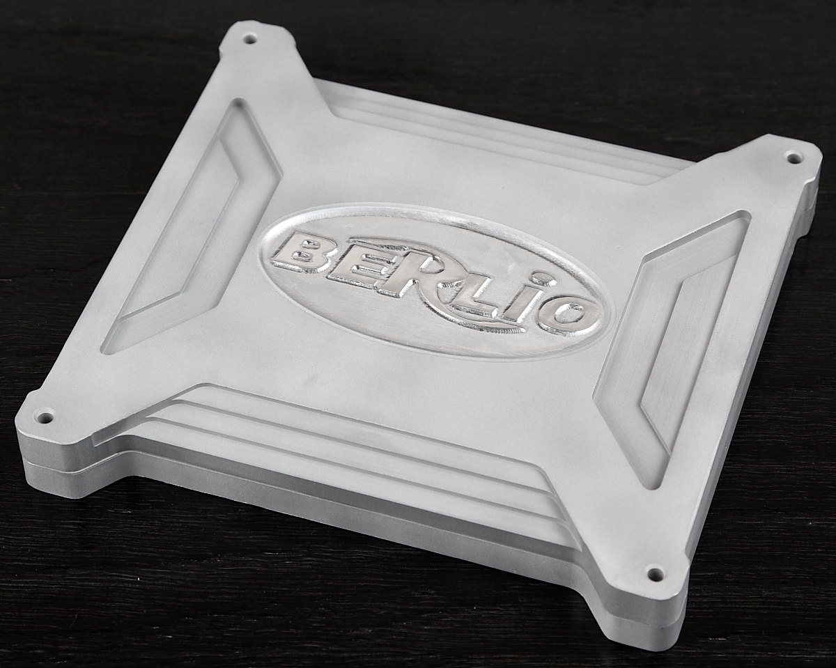

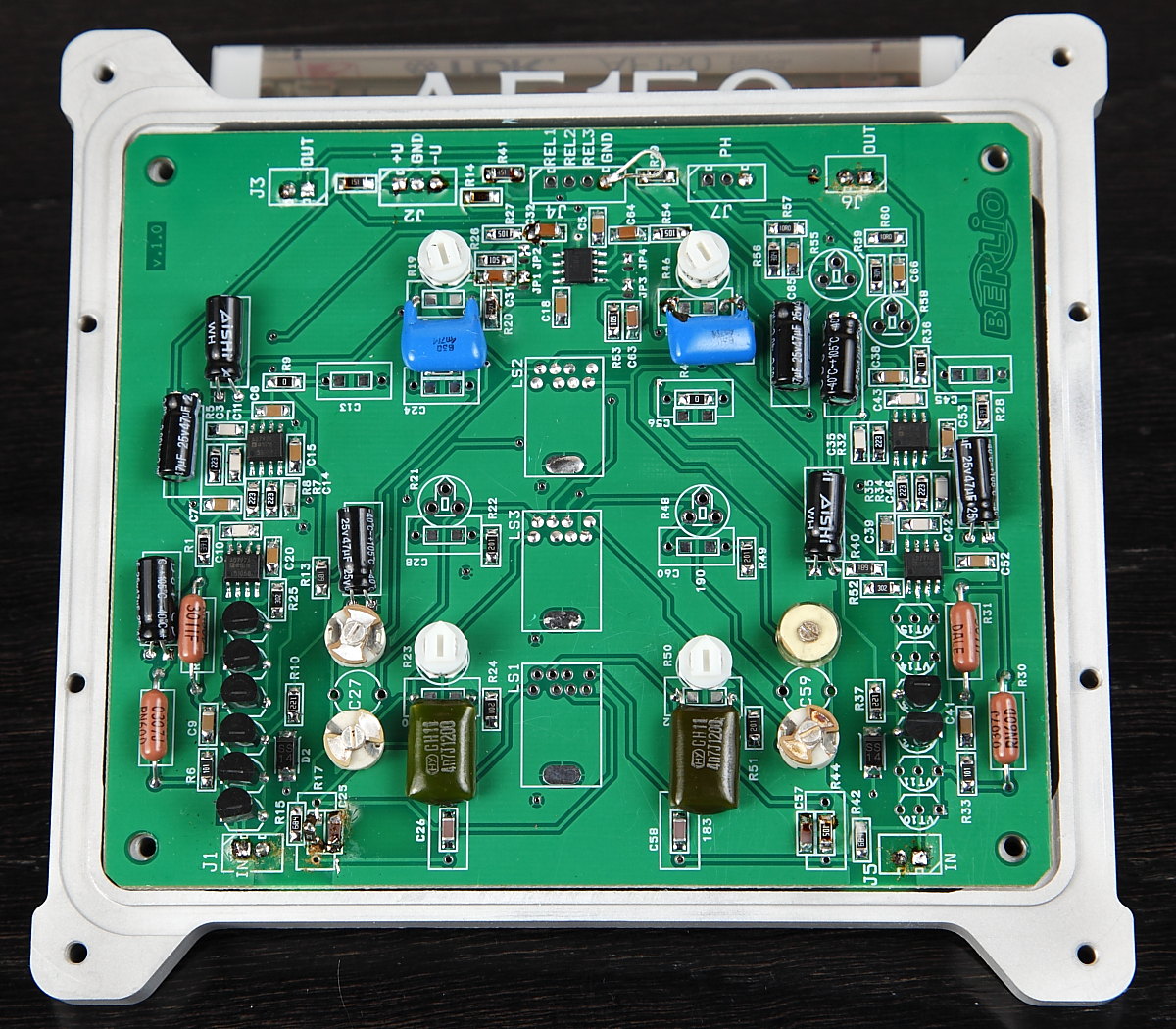

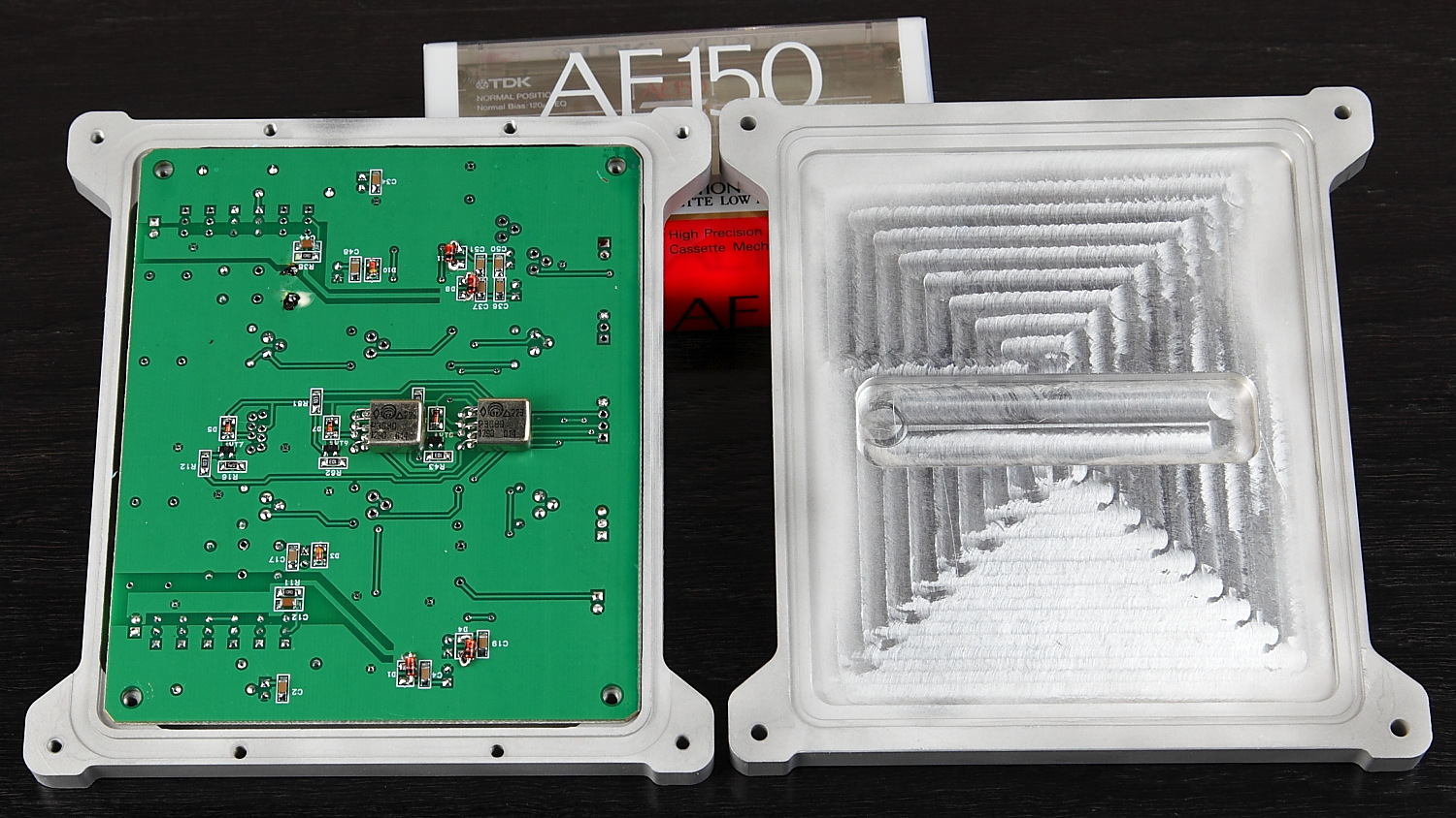

    Ну вот наконец пришла плата УВ! V1.0 Сделал под нее экран

    Здесь буду выкладывать схему, описание, рекомендации по настройке....
    Вот ТУТ схема одного канала. По этой схеме разводилась плата. обновлено 22.04.11
    Вот краткое ОПИСАНИЕ схемы.
    Список элементом и чертежи платы HandMaking.zip
    Описание НАСТРОЙКИ схемы (предварительное)
    Для желающих самим изготовить плату архив UV2.zip
    п.с. Есть 7 "лишних" плат, СЕМЬ уже обещаны. ВСЕМ СПАСИБО КТО ОТОЗВАЛСЯ
    Подарю желающим вместе с экраном, и частичной распайкой (ОУ, малошумящие резисторы, реле, подстроечники....) От Вас требуется в течении пары месяцев запустить и отписаться о возникших проблемах и впечатлениях. А также какие получились номиналы и под какую головку.
    Новая модификация http://old.berlio.by/common.php?uv_kz/V2_0
    только два варианты коррекции и добавлен усилитель для наушников.
    субъективная оценка звука http://www.berlio.ru/_Get.php?uv_kz/...chi/report.pdf

    Любопытно, из какого материала сделан экран?
    Аватар для BERLIO
    06.03.2010
    1,148
    По умолчанию Re: Катушечно/кассетный УВ магнитофона BERLIO>KZ>
    Дюраль, отпескоструенный
    Пусть лучше над тобою смеются, чем плачут.....
    13,133
    Разве дюраль защищает от магнитных полей?
    Аватар для BERLIO
    06.03.2010
    1,148
    он защищает от электрических полей, от магнитных надо защищать головку.

    Ферромагнетики - пермаллой.
    Аватар для BERLIO
    06.03.2010
    1,148
    Если вместо головки подключить резистор то наводки полностью отсутствуют.

    Ну что сказать-визуально-просто сказка.

    Конструктив отличный, эстетически красиво. Теперь надо показания снять ;)

    BERLIO, ваш УВ и корпус смотрятся отлично.
    Как будете свой УВ настраивать? И как шумы измерять? Я только что запустил УВ С.Агеева на AD745JR в TEAC 8030, можно параллельно их "сравнить". Но у нас головки не одинаковые использованы? У вас вроде был TEAC 6030. Может и на нём вы тоже проверите. Тогда головки будут равны.
    ЭТО ЕСЛИ ВЫ САМИ ХОТИТЕ. Не навязываю.

    Очень красиво! Особенно впечатляет экран. Я так не умею

    Я, в принципе, рано или поздно его УВ попробую, но с настройкой надо определиться. Да и тестовой кассеты с частотами до 18кГц у меня пока нет. Я бы не отказался получить от BERLIO его УВ. Но не хочется злоупотреблять его добротой, при том что не могу пообещать в срок запустить и настроить УВ. Поэтому предложил сравнивать заочно.
    Тоже неплохо. Звук-то устраивает?
    Пока ещё не разобрался. Сначала показалось мало низов. Потом вроде нормально. Верх приятный. При увеличении громкости (без кассеты) появляется помеха от мотора, шум слабее выражен. Чувствительность УВ получилась на 2-3 дБ ниже штатного.
    Да и практически нет записей без Долби, что пока мешает правильно всё оценить.

    Это я фрезерный с ЧПУ освоил, в пятницу пришел лазерный гравер, буду осваивать
    с настройками так уже все понятно, головы то у нас одинаковые!
