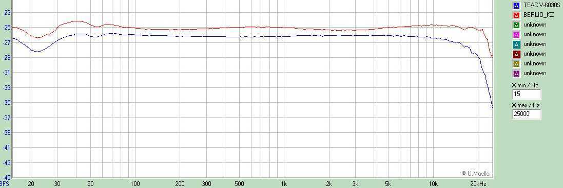

    Настроил свой УВ под TEAC V-6030S
    вот сравнение АЧХ с родным
Название:	АЧХ сравнение BERLIO_KZ .jpg
    Снято на уровне -20дБ на "металлической" ленте.
    TEAC V-6030S конечно не выдающийся, но уж очень хорошо вписывается

    родной УВ "6030" валит АЧХ после 15кГц на 2дБ? о_0
    Кстати, по какой измерительной ленте проверялась АЧХ?

    По умолчанию Re: Катушечно/кассетный УВ магнитофона BERLIO>KZ>
    Настраивал по сквозному каналу, сначала калибратором добился максимально линейной АЧХ при родном УВ,
    потом не меняя настроек и ленты настраивал свой УВ. Естественно можно настраивать и по тестовой кассете.
    Вообще настройки довольно "гибкие"...

    Цитата Сообщение от BERLIO Посмотреть сообщение
    калибратором добился максимально линейной АЧХ родного УВ
    Мысль выражена некорректно. Не УВ, а сквозной АЧХ, видимо. Или в тексте фразы "при родном УВ".
