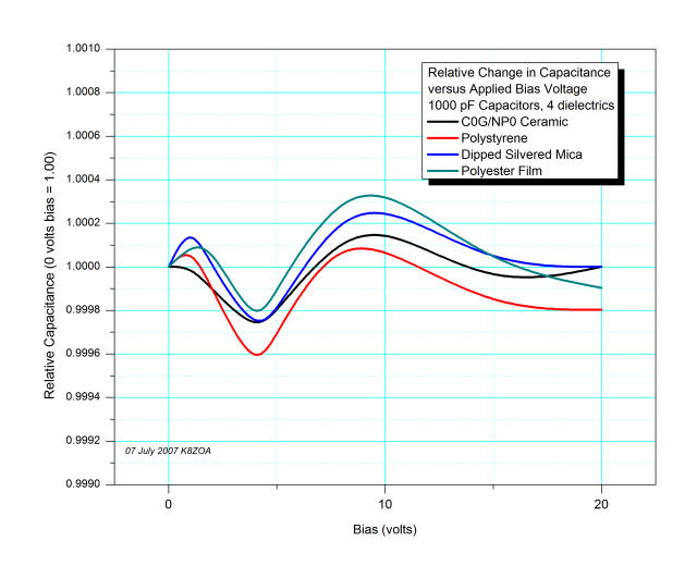

    Решил разобраться как конденсаторы влияют на звук, пошарил по нету и куча прямо противоположных мнений
    Одни говорят что нет влияния http://cxema.my1.ru/publ/zvuchanie_k..._as/2-1-0-2103
    Другие что все кондеры Г.
    Вот наткнулся на такое исследование - http://www.cliftonlaboratories.com/c...age_change.htm
    Эта картинка -
    говорит что в кондерах есть локальная нелинейность при низких напряжениях и нулевом смещении.
    Поэтому переходные конденсаторы меньше портят звук чем они же в коррекции где обычно они работают без смещения. Из картинки получается что с уменьшением амплитуды должен расти Кг.
    Решил сам перепроверить.... нифига! Кг растет с увеличением напряжения на кондере.Постоянное напряжение смещения тоже не оказывает заметного влияния на Кг.... А жаль сЧастие было так близко
    Впрочем автор сам подозревает что это глюк прибора.

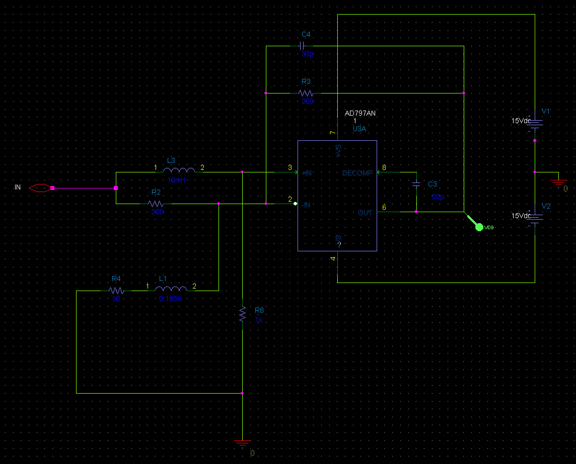

    А вот посидел помоделировал -
    Это фазовый корректор, сюда же я добавил коррекцию компенсирующую LR ГВ. (L1R3)
    Никаких сложностей в реализации.
    Будем пробовать?

    Пока идут аудиофильские кондеры провел небольшой эксперимент.
    В фазовый корректор (ФК) ставил разные конденсаторы и замерял искажения вносимые каскадом.
    1) обычный ходовой пленочный полеэфирный (потери 0.004) на 1кГц практически не вносит искажений, но уже на 10кГц заметен резкий рост.
    2) полистирольный К71-7 (мой APPA703 показал потери 0.000) по искажениям ведет себя точно так же как полиэфир.
    т.е. нет корреляции между вносимыми искажениями и тангенсом угла потерь.
    Из непонятного - при одновременной подаче на эти конденсаторы 18кГц и 19кГц интермодуляции нет
    Ну во всяком случае за фоне шумов не видно.
    Искажения самого ОУ находились на грани возможности измерения, примерно 0.0002%, и на частотах 1кГц и 10кГц были равны.
    Попробовал и ФК на катушке индуктивности
    Ферритовый дроссель выковырянный из магнитофона показал Кг на 1кГц чуть выше чем конденсаторы, но зато на 10кГц искажения остались такими же и были ниже конденсаторных. Что характерно и на 20кГц показания остались те ми же.
    Т.е. Кг не зависел от частоты и был достаточно малым.
    Катушка без сердечника но такой же индуктивности искажений не давала на всех частотах.
    Теперь о грустном и катушка и дроссель проявили себя как замечательная антенна, давали частокол наводок.
    За счет направленности катушки виновник сразу был обнаружен, это универсальный блок питания
    В следующий раз он получит красную карточку и будет удален с поля!
    Но с наводками можно бороться, и за счет конструкции дросселя, и экранированием.
    Цифры не привожу поскольку все делалось на скорую руку лишь бы понять тенденцию.
    Вобщем сделаю я вариант с коррекцией только на катушках....

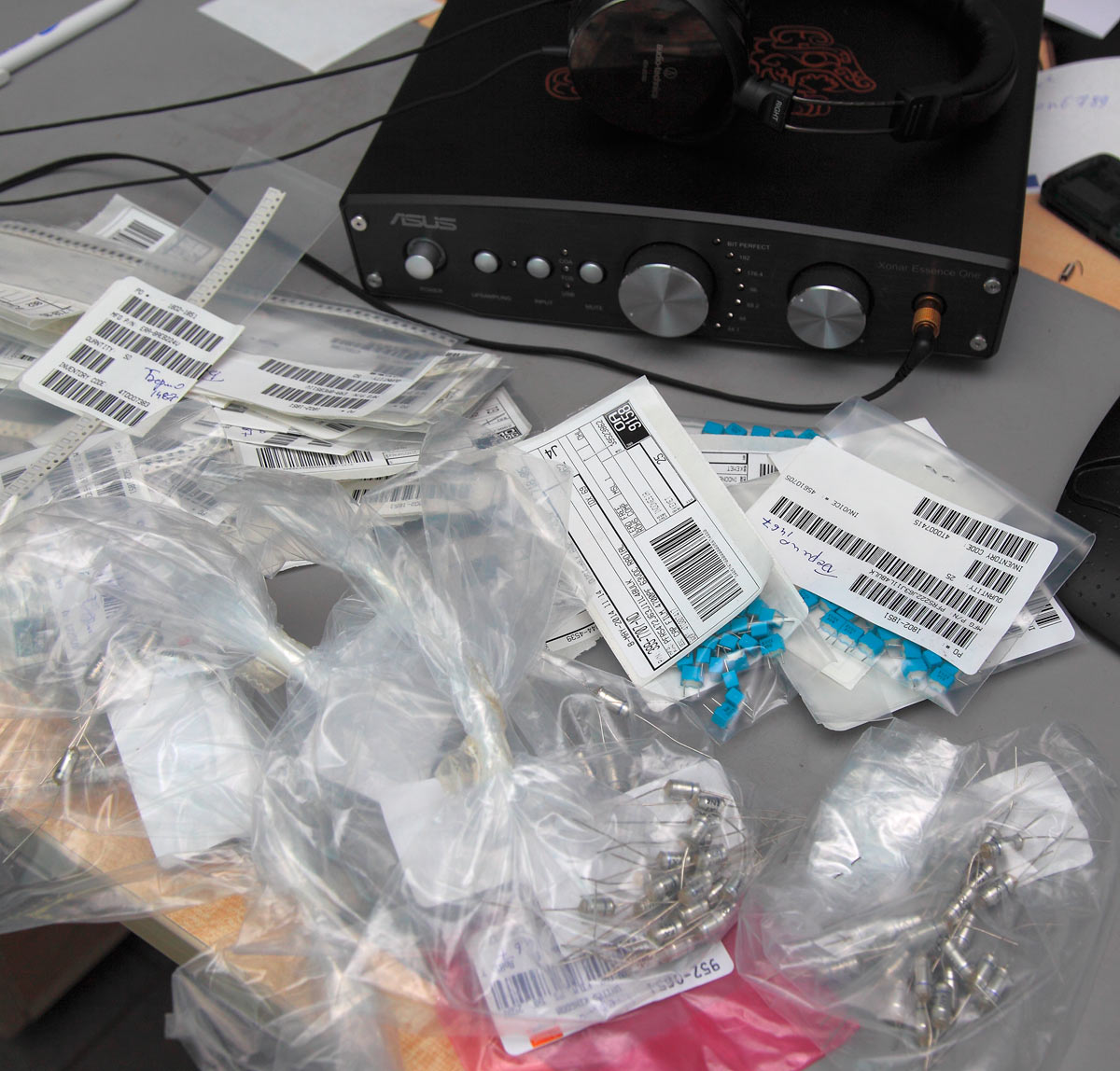

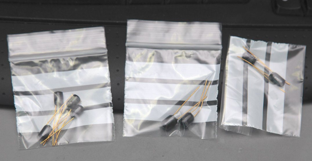

    Пришли "аудиофильские" деталюшки, тонкопленочные резисторы и полистирольные кондеры двух видов.
    Orion33, готовьте уши

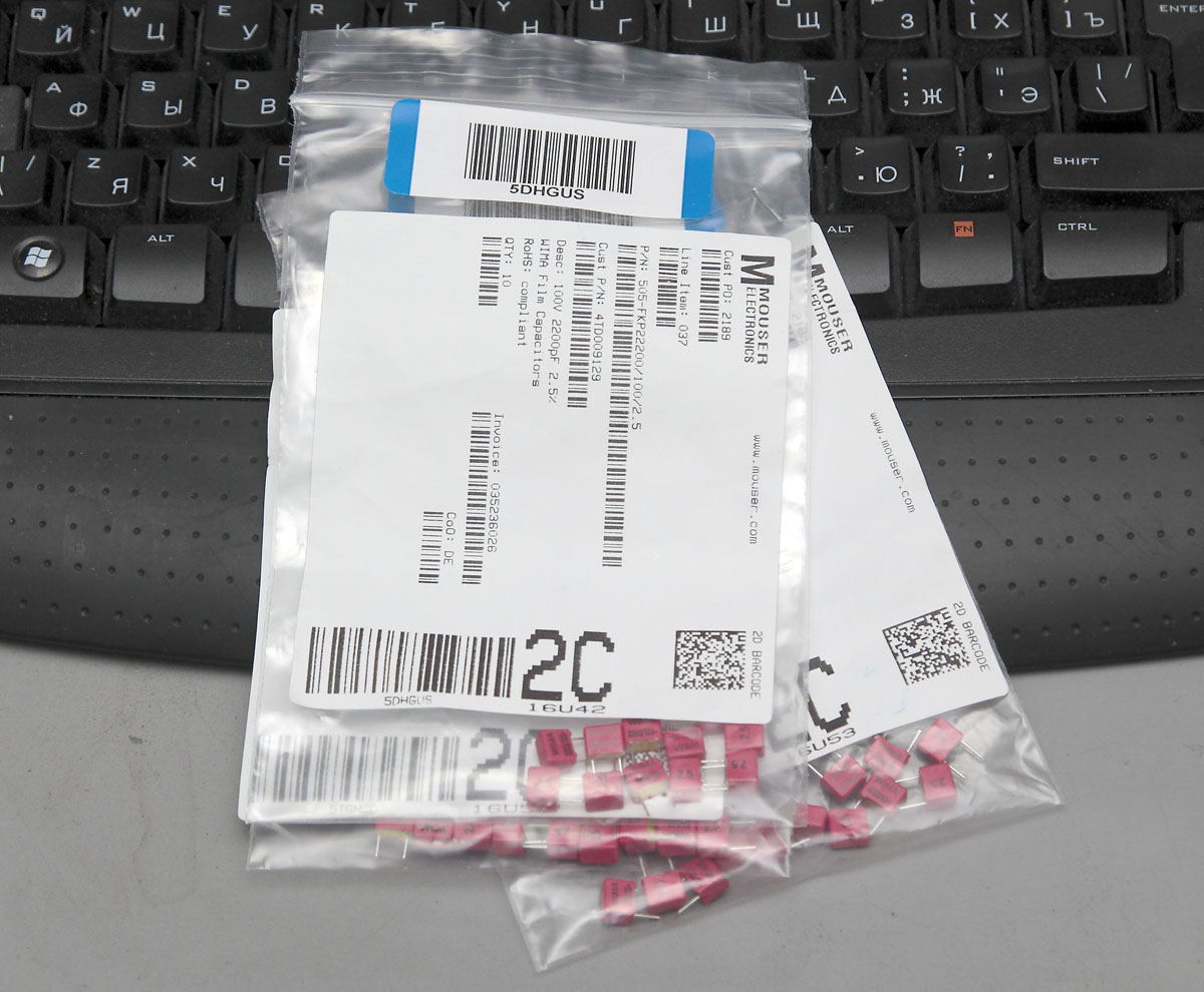

    Пришли значит эти кондеры -
    http://www.mouser.com/ds/2/212/KEM_F3036_PFR-123965.pdf
    http://www.farnell.com/datasheets/30215.pdf тип FSC/EX
    Замерил вносимые ими искажения на частоте 5кГц
    Лучшими оказались FSC/EX уровень третьей гармоники 0.0033%
    у PFR 0.0035%
    самые лучшие что у меня были показывают 0.0039%
    остальные гармоники или не видны, или же идентичные. Я не вычитал искажения генератора, нужно было просто выбрать лучший.
    методика такая http://www.electroclub.info/other/conders2.htm
    Перепаяю и будет финальный тест, надеюсь "добить" пару оставшихся "ушастиков"

    Пришли с золотыми ножками
    Скоро должны подойти Wima

    Ну вот и Wima
    Но глобальный тест будет недели через 3, улетаю на море.
