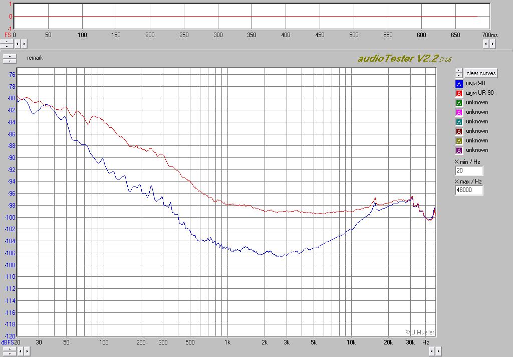

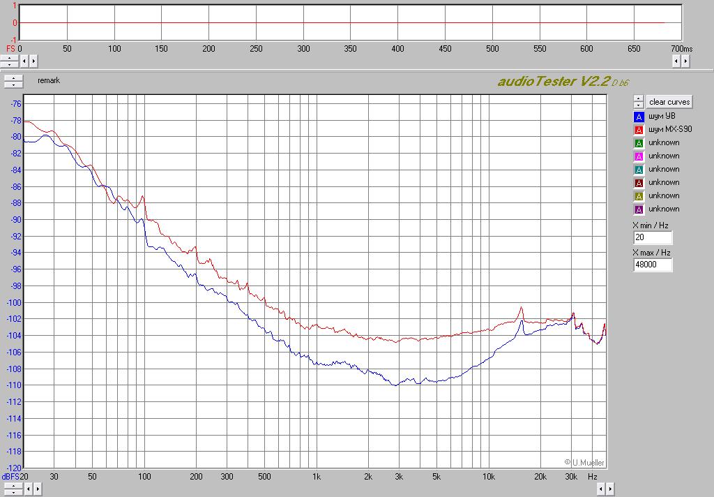

    Вы можете сделать в аудиотестере сравнительное измерение собственных шумов УВкз и с лентами 1, 2, 4 типа? В аттаче аналогичное измерение для Onkyo TA-6711 с родным УВ (JRC2068): 1. Maxell UR90, 2. TDK AR-X90, 3. Maxell MX-S90.
    Думаю, это один из возможных тестов для объективной оценки шумовых параметров УВ.
    Да. Такое представление наиболее наглядно.
    Можно ещё в комментариях указать какому значению шкалы анализатора соответствует 0дБ(200 или 250нвбм). Это позволит участникам сравнивать эти графики со своими результатами, т.к. анализатры и УВ у всех разные.

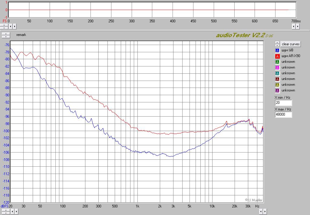

    Вот, например, шум УВ (на ракорде):
    Уровню Долби (200нвб/м) соответствует -12дБ по шкале анализатора.
    Последний раз редактировалось VeschiiOleg; 10.06.2011 в 20:48. Причина: добавил картинку

    VeschiiOleg
    Шум на ракорде будет выше, чем собственные шумы УВ.
    Я бы добавил еще график записи сигнала 1 или 3КГц с опорным уровнем 0дБ и провел бы сравнение с обычным УВ. Возможно в этом случае можно будет выявить дополнительные преимущества того или иного типа УВ.
    Да, шум на ракорде немного выше собственного шума УВ, но в данном случае очень важно то, что голова прикрыта магнитным экраном, снижающим уровень наводок на 2-3дБ. В моем случае это критично.
    Именно об этом я писал выше в п. #255. Там внизу комментарий к картинке, для сравнения с другими: -12дБ на моем графике соответствует уровню Долби (опорный сигнал). Соответственно 0дБ -минус 10дБ, 0VU - минус 14дБ.
