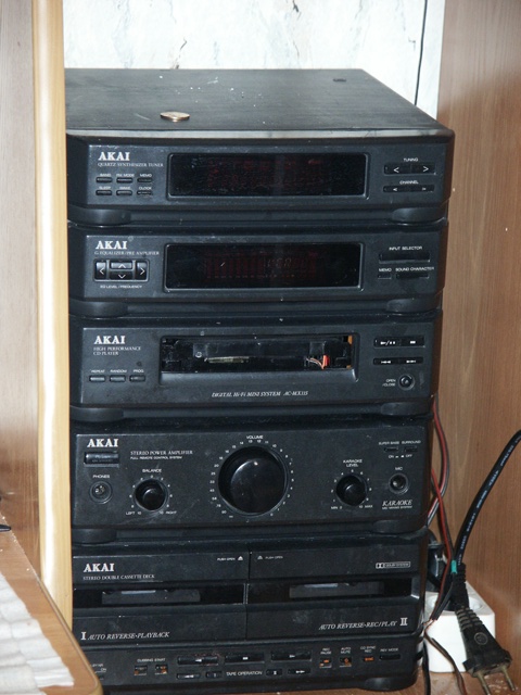

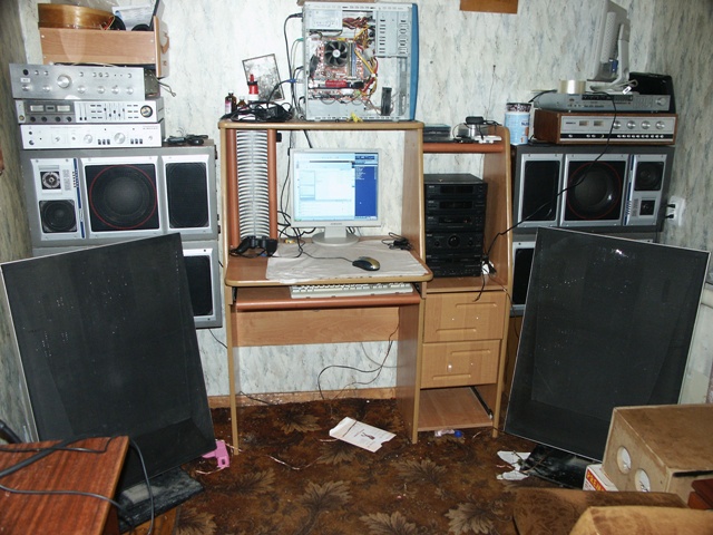

ID:	119962Сегодня приобрел сию акустику за 1000 рублей, состояние не идеал, пока на вид только нужно отмыть от пыли и заменить декоротивную ткань.
    можно ли включать без неё, на что следует обратить внимание в схеме, что поменять неглядя.
    Может у кого есть опыт связанный с данной Акустикой.
    Буду рад услышать ваши предложения по дороботке модернизации сего совпрома.
    И еще вопросик если её довести до ума за сколько её можно предлагать к продаже?
    ---------- Добавлено в 20:37 ---------- Предыдущее сообщение в 19:02 ----------
    Вообщем включил я их и влюбился звук это что-то никогда ничего подобного не слышал такие верха и середина просто пиец,
    вот только что с ними использовать незнаю пока подключил на AKAI AC-MX115,
    Есть еще бриг 001 нужно довести до ума его.
    Бриг их не СПАЛИТ если на полную вдуть им?
    Последний раз редактировалось and4310; 20.04.2011 в 08:38.

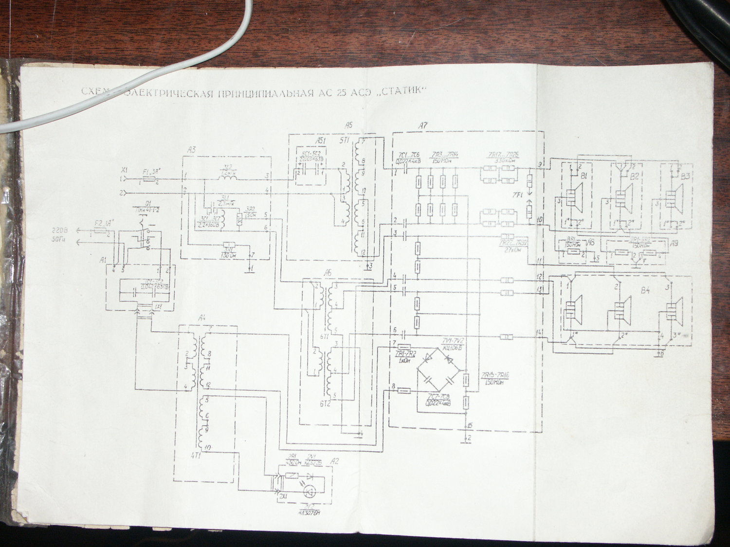

    Насчет корпусов-нет-я не изверг,а кондеры какие болеют схему выкладываю.Нажмите на изображение для увеличения.
    и еще такой прикол они без сетевого напряжения играют, только в основном верха.
    если кто может нарисуйте блок схему работы этой акустики.

    По умолчанию Re: 25АСЭ-101 Статик (как довести до ума)
    Цитата Сообщение от and4310 Посмотреть сообщение
    е что наши переборщили с мощьностью умножителя (советский гигантизм) так вот если немного переделать умножитель по типу LCD TV инвертора?
    Нормально там все с умножителем, не надо его переделывать.
    подать входной сигнал минуя предохранитель, прямо запаять кабель на плату кроссовера.
    Батарею к73-17 из кроссовера заменить на что вменяемое.
    К77-* как минимум, или импорт какой.
    Разниц в середине и верхах будет сильный. Кстати схема соответсвует статикам? Они были двух и трех полосные, двух на мой ух лучше.
    И судя по фото не лучшее расположение в комнате.
    Надо их чуть ближе друг к другу и от стены подальше отодвинуть.
    по высоте надо поднять примерно на 100мм.
    Но для этого придется комнату расчищать, любят они пространство.
    Если сделать нормальные подставки вместо родной порнографии - появится настоящий бас.
    Я прикручивал статик на 30мм гранитную плиту, на каждой плите по 3 здоровенных стальных не каленых регулируемых шипа.
    Каждый шип на пару кило примерно вышел.
    WBR, Michael.
    Спасибо за внимание к данной теме.
    Схема соответствует статикам.
    Батарея это как я понял из схемы это-(3С1...3С7,5С1...5С2), а на 4кВ не трогать?
    30мм гранитную плиту-я так понял это вместо железного основания, размеры плиты по размерам железного основания или можно больше, и почему 3 шипа , 4 по углам сильно не поменяют?
    Еще читал про крепление панелей , говорят что пожежче укреплять их нужно-правда?
    02.09.2006
    3,183
    3с1-3с7 менять.
    5с1-5с2 трогать не надо. Это может показаться странным, но не мог расслышатьникакой разницы закорачивая эти кондеры.
    Не надо их трогать без веской причины.
    Размер плиты по эстетическому восприятию. Возможно лучше будет треугольная и трапеция.
    Статик крепится на плиту жестко, 6тю болтами в родные отверстия, без дурного регулятора угла.
    Угол регулировался изменением длины заднего шипа.
    Сначала было 4. На практике 3 существенно лучше - априори устойчивая конструкция.
    Я бы оставил этот узел без изменений, как минимум на первую пару лет.
    WBR, Michael.

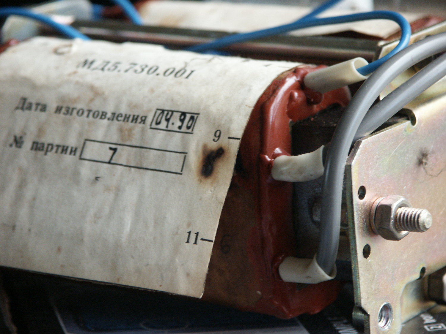

    На одной колонке нету низов греется катушка в цепи нч трансформатора я подразумеваю в кз первички нч трансформатора вопрос чем его можно заменить
    есть два ТН 49-127/220-50
    http://www.radiostation.ru/home/usilitel-tntv1.html
    http://www.mariklab.ru/reference/tra...s-tn/TN49.html
    согласно схемам можно их установить?
    02.09.2006
    3,183
    Что надо было сделать с этим трансом, чтобы его угробить?!
    Сомнительно, что транс готов, надо бы сначала все вторички отпаять и проверить.
    Ничем.
    Либо оригинал восстановить, либо купить оригинал, либо новый заказать по образу и подобию оригинала.
    Попытка приколхозить обычный силовик может выйти от хреново до серьезных повреждений организма.
    WBR, Michael.

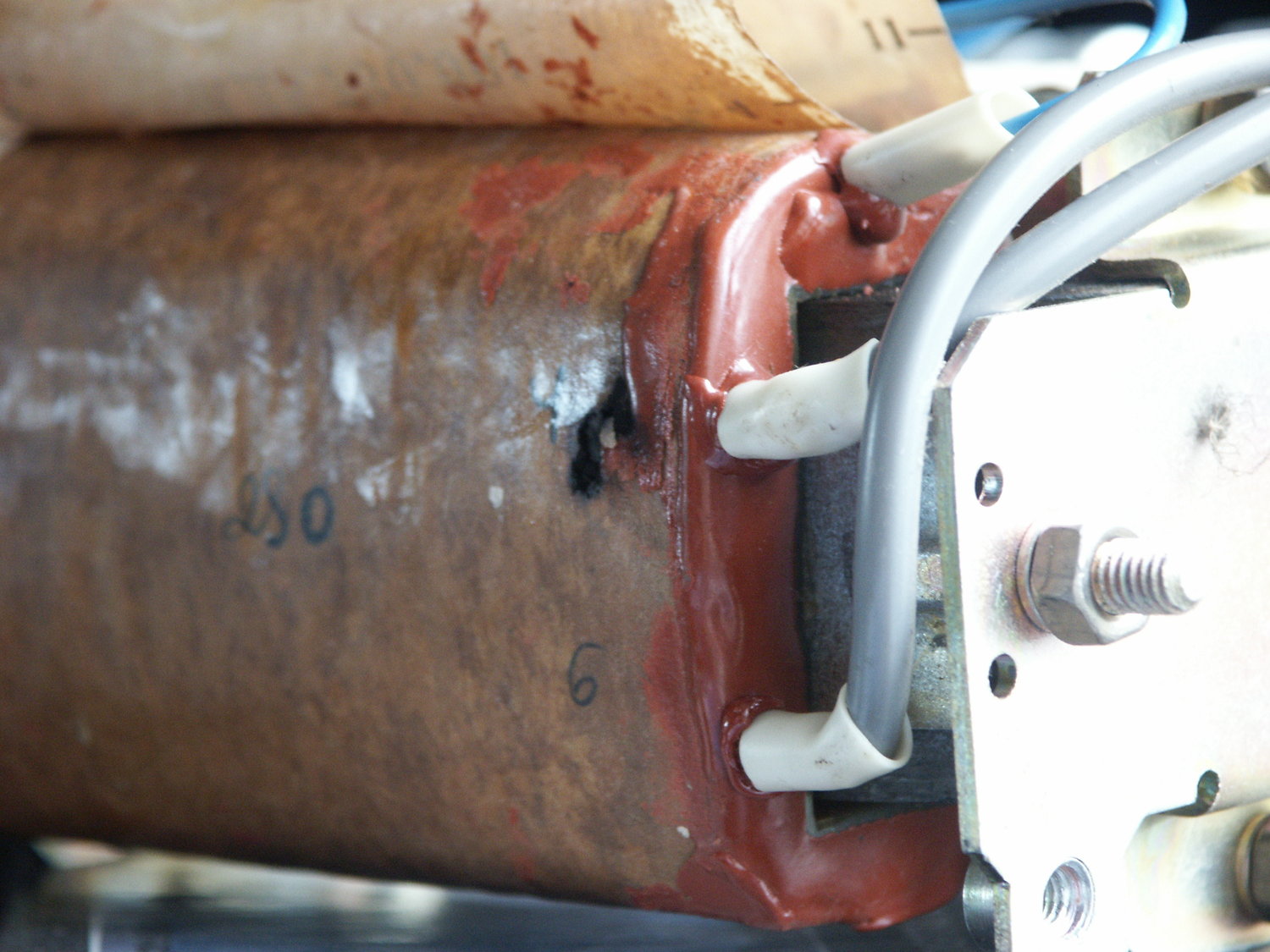

ID:	121073Мои опасения подтвердились.
    после демонтажа транса НЧ обнаружилась вот такая картина
    Ну, пока ничего сверхстрашного я не вижу. Надо определиться, вполне возможно, что пробой наружу от контакта, т.е. надо дальше аккуратно разбирать - может, все удачно восстановится.
    удачно не восстановилось, один лишь плюс что обмотка сверху можно перемотать запросто.
    прогорело и сплавилось два слоя(оказалось что их целых 5слоев по 1000+300 витков) обмотки примерно 1кв см, до первички вроде недогорело но влюбом случае догорит так что лучше снять участок или всю катушку и сделать новую изоляцию, данные по количеству витков и диаметру провода может кто знает?
    сопротивление обмотки около 2 кОм, провод вроде 0,01 мм поправте если ошибаюсь.
    Последний раз редактировалось and4310; 24.05.2011 в 10:47.
    Значит мне повезло, через меня 3 пары статиков прошло, но первый раз вижу такое исполнение басового транса.
    Раньше был полностью залит зеленью. Мне бы и в голову не пришло разбирать, даже не знаю реально ли полностью залитый разобрать.
    Изоляция там не шуточная должна быть, у силовика напряжение меньше, а пробивало их запросто и гудели почти все.
