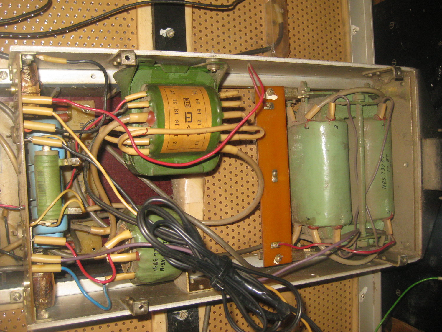

    А вот и я, приболел немного, акустикой не занимался почти))
    С током разобрался, это с ноутбуком какая-то фигня, в обычный комп/плеер втыкаю и все нормально
    немножко фоток:
    Предохранители от прошлого владельца))
    Вроде так всё подпаял?
    Трансы вроде залиты
    Колонка эта найдена была мной вечерком на помойке возле дома, поэтому и одна, вторая наверное всё-ещё живет у кого-то))

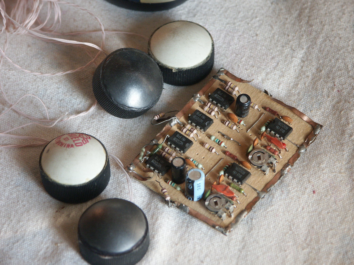

    думаю можно и здесь рассеиватель примастырить.
    кстати на моих статиках есть две особенности:
    1-они играют даже без подачи высокого напряжения,только немного тише.
    2-были оборваны резисторы на мембрана...земля вч панели на одной спереди на другой сзади, так вот на той что спереди звук был намного сильней и не обязательно в оси статика, соответственно на другой излучение уходило назад.
    также интересно почему нужно чтобы они в две стороны излучали, если их в корпуса запихать?
    Я конечно понимаю что ВЕЩЬ диковенная и мало кто в живую видел но пофантозировать то можно.
    http://acoustics.net.ua/article/a-85.html это харрактеристики
    вот отзывы
    http://poklux.ru/archives/2816-236.html
    где то читал еще что если вы приобретете такие колонки то вопрос акустики будет снят для вас НАВСЕГДА и ничегослушать кроме них уже не сможете и это правда, мог бы я и носил их с собой)))))))))))
    меня интересует сейчас другой вопрос как их ПОВТОРИТЬ там схемотично всё просто как дважды два......
    взять к примеру катушки готовые от ТВС, купить пленку солнцезащитную метализированную или в кондюках советских только незнаю в каких она вживлена и сделать всем вегалабом
    Последний раз редактировалось and4310; 24.05.2011 в 22:22.
