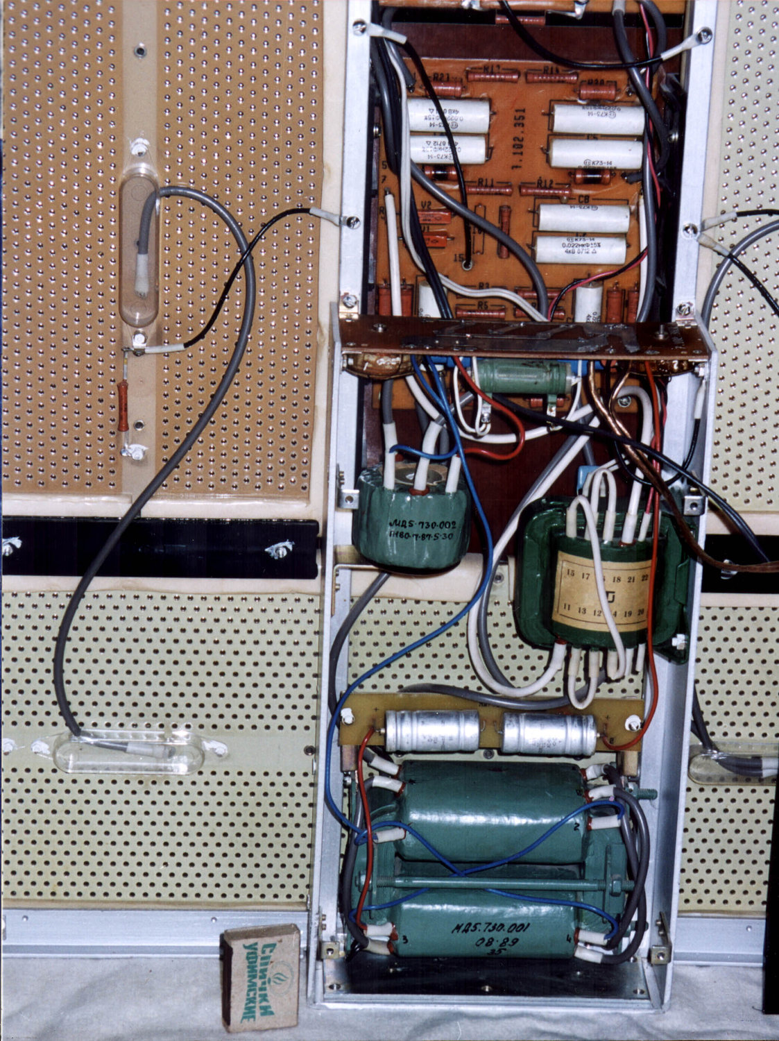

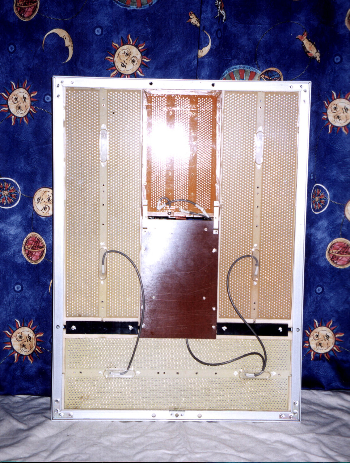

ID:	119962Сегодня приобрел сию акустику за 1000 рублей, состояние не идеал, пока на вид только нужно отмыть от пыли и заменить декоротивную ткань.
    можно ли включать без неё, на что следует обратить внимание в схеме, что поменять неглядя.
    Может у кого есть опыт связанный с данной Акустикой.
    Буду рад услышать ваши предложения по дороботке модернизации сего совпрома.
    И еще вопросик если её довести до ума за сколько её можно предлагать к продаже?

    Все оживил катушку. 5200 витков провода 0,01мм 5 слоев. Первая в жизни перемотка.
    колонка ожила.
    Это того стоило)))))))))))

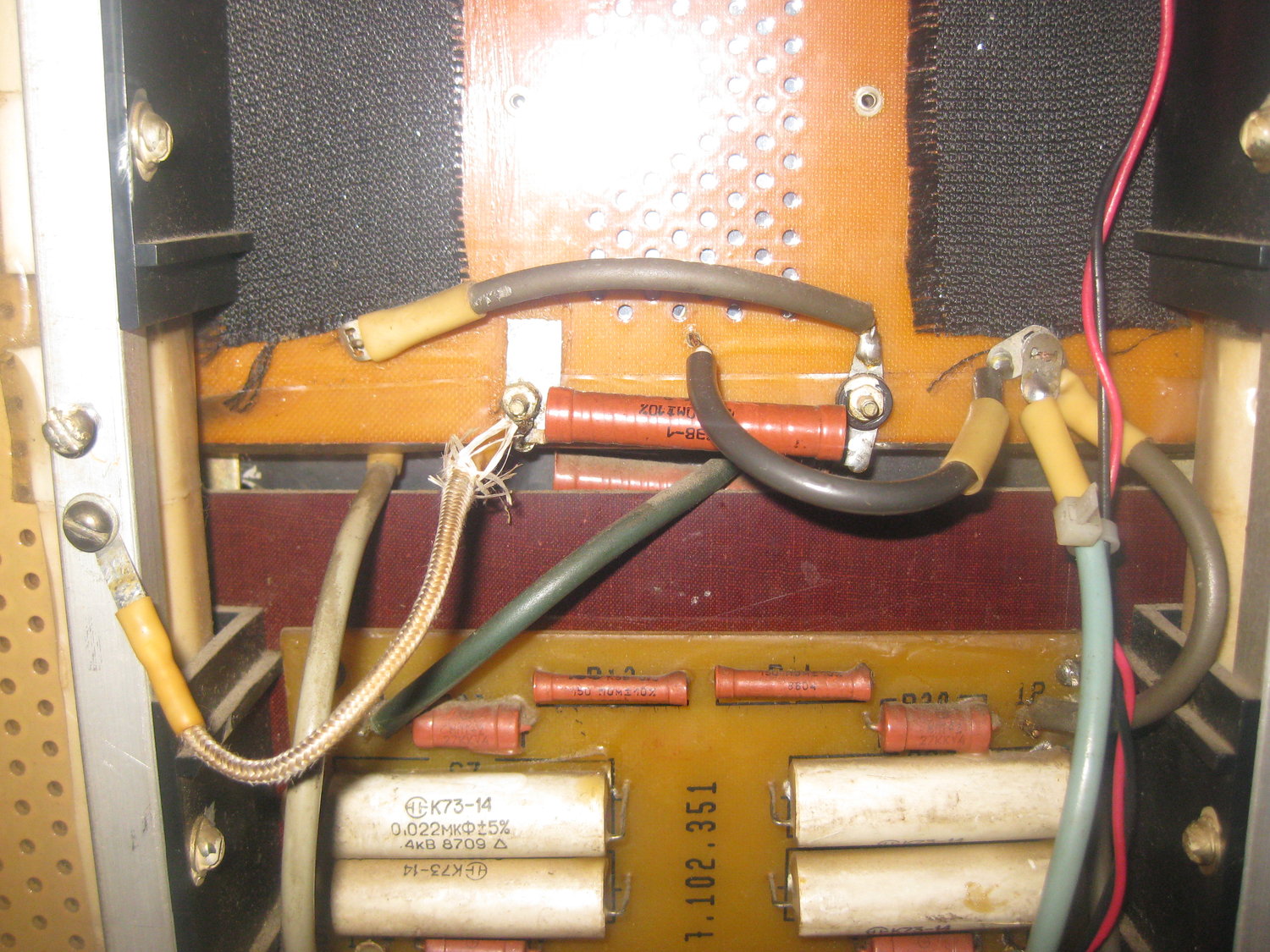

    Следующее- там есть по четыре паралельных резюка в плече 150мГом, проблема в том что таких хрен найдешь....
    а по панелям они есть и некоторые прошивают точнее 1 по вч панели, так вот четыре в паралели это 37,5 мГом на плечо такие можно найти еще))) если эти четыре заменить одним в номиналом 40 мГом к примеру в двух плечах, то по идее ничего страшного не произойдет а 18 шт запасных с двух колонок не помешают.
    25АСЭ-101 Upgrate

    про резисторы 150мГом хотелось бы узнать мнение.
    Они там 2-х ваттники вроде? А Вы найдете 8-ми ваттный 40МОм?

    Статики Openreel-a сейчас у меня. У него не использовались несколько лет и за это время разукомплектованы. С подставками ерунда - сам сделаю (да и цена бы с ними, гранитными, в разы выросла, и возить тяжело), а вот отсутствие одного из силовых ТА86 - хреново. К тому же наслышан o не самом высоком качестве этих трансов. Решил сделать по-своему: источник питания вынес в отдельный блок, где 3 маленьких (что-то из "зеленых", валявшихся на работе подобрал) транса 220-12, один из них включен в сеть понижающим, два других 12-вольтовыми обмотками включены параллельно, 220-вольтовыми последовательно и подключены задом наперед к 12-вольтовой вторичке первого транса. Итого имеем 440 В, которые идут на колонки. В каждой из колонок 6-каскадный умножитель, при этом НЧ панели питаются от 6 каскадов, СЧ/ВЧ - от трех.
    По поводу КЭВ на 150 МОм - да, головная боль с ними. Очень любят обрываться. Связано это никак не с перегревом - нагрев при работе практически отсутствует. Обрыв диагностируется просто: отсутствие щелчка или слабый щелчок (равно как и отсутствие искры) при замыкании на корпус (желательно через резюк на 1-100 кОм) вывода панели, обслуживаемого интересующим резистором. Ну и само собой, падает чувствительность данной панели.

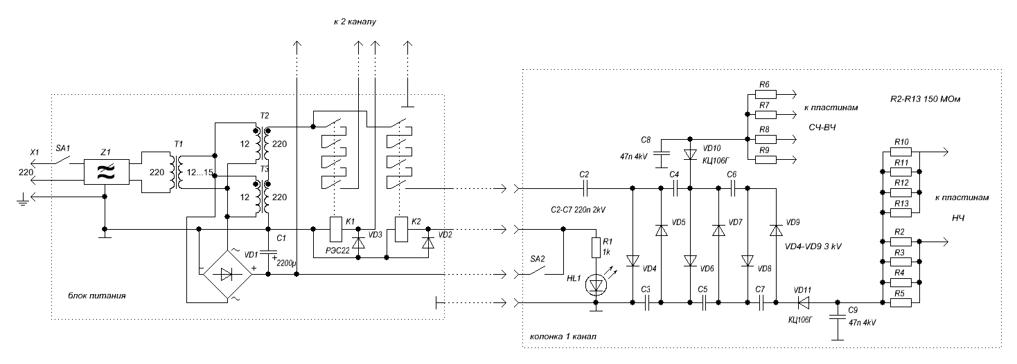

    Моя схема питания Статиков в аттаче. Диоды в умножителе какой-то импорт на 3 кВ. Кондеры 2 кВ - китайские (?) аналоги К73. Кондеры на 4 кВ - от штатного умножителя, у меня они 0.047 мкФ насколько помню. КЦ106 оттуда же. Фотки выложу как вернусь домой (17 числа).
    Переделка кросовера: замена К73 на К77 и МБГО, убраны разъемы и непосредственно подпаяны акустические кабели, по схеме bi-wiring (СЧ-ВЧ и НЧ разделены).

    Спасибо, стоит задуматься, только непонятно куда переменка ЗЧ приходит(схема не полная)

    Туда же куда и в штатной схеме. Но она несколько переделана, из описания думал что понятно.

    Все поразмыслив понял спасибо, а резисторы 27кОм и 330кОм по сигнальным цепям присутствуют у тебя?

    Потрескивание в ВЧ панелях вызвано обрывами резисторов 150 мГом припаянных на панелях ВЧ (проверять выпаяв китайским прибором можно)
    Да. Только заменил МЛТ на проволочные.

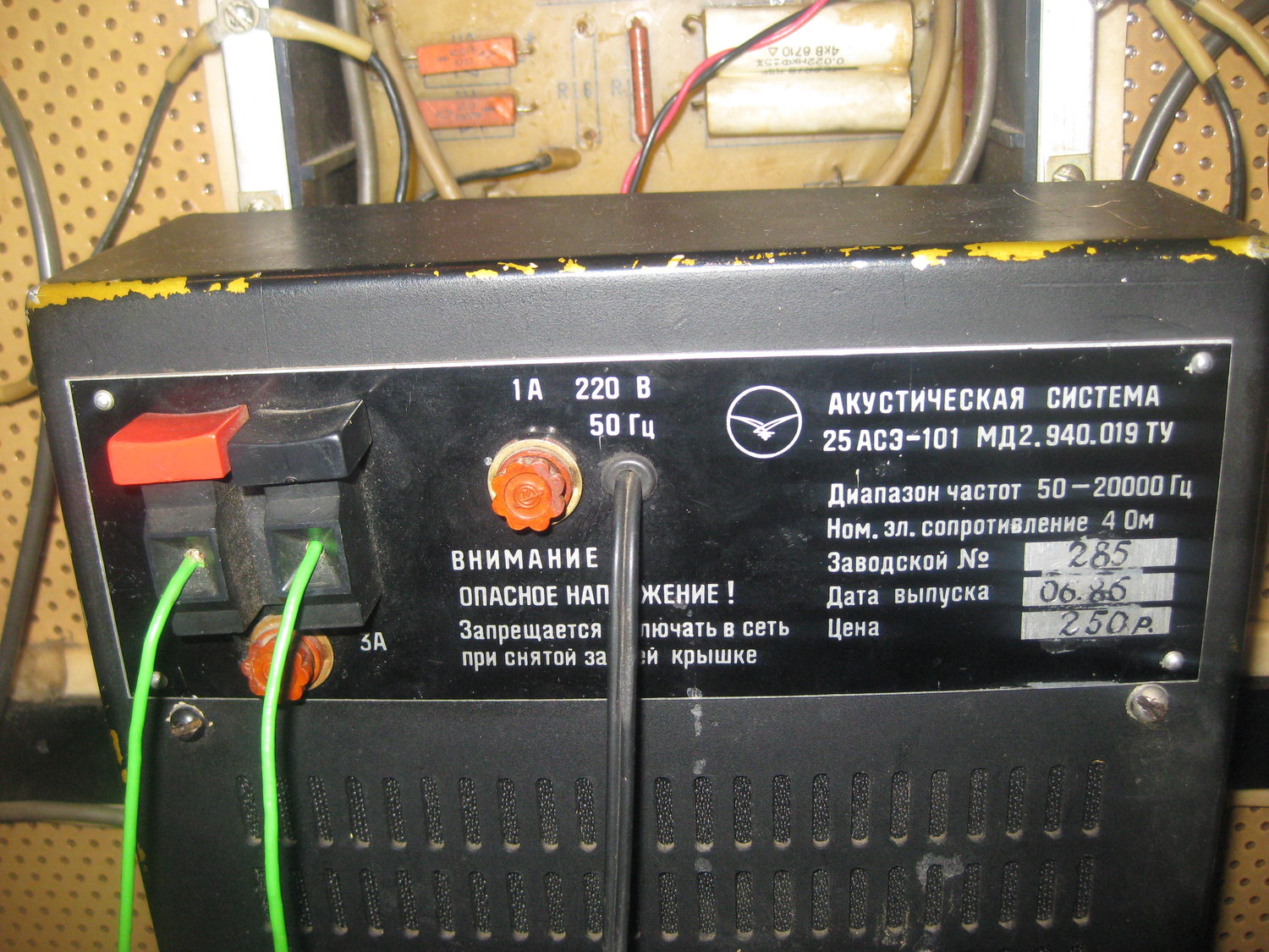

    Здравствуйте, досталась одна 25АСЭ-101 1986 года выпуска, но к сожалению некоторые контактные провода оборваны, некоторые приделал как на схеме, остальные никак не могу сообразить куда паять,
    не мог бы кто-нибудь сфотографировать заднюю сторону?
    заранее спасибо))

    если у тебя такие, то сфоткай узел чтобы понять где тебе помочь,
    По умолчанию Re: 25АСЭ-101 Статик (как довести до ума)
    Всё вроде подключил, огромное спасибо, а не подскажете, что за К1 и К2 между R25 и R26? искрят они здорово, когда усилитель перегружен
    А R16 точно быть не должно?
    сфотографировать смогу не раньше чем завтра, фотоаппарата сейчас под рукой нету)

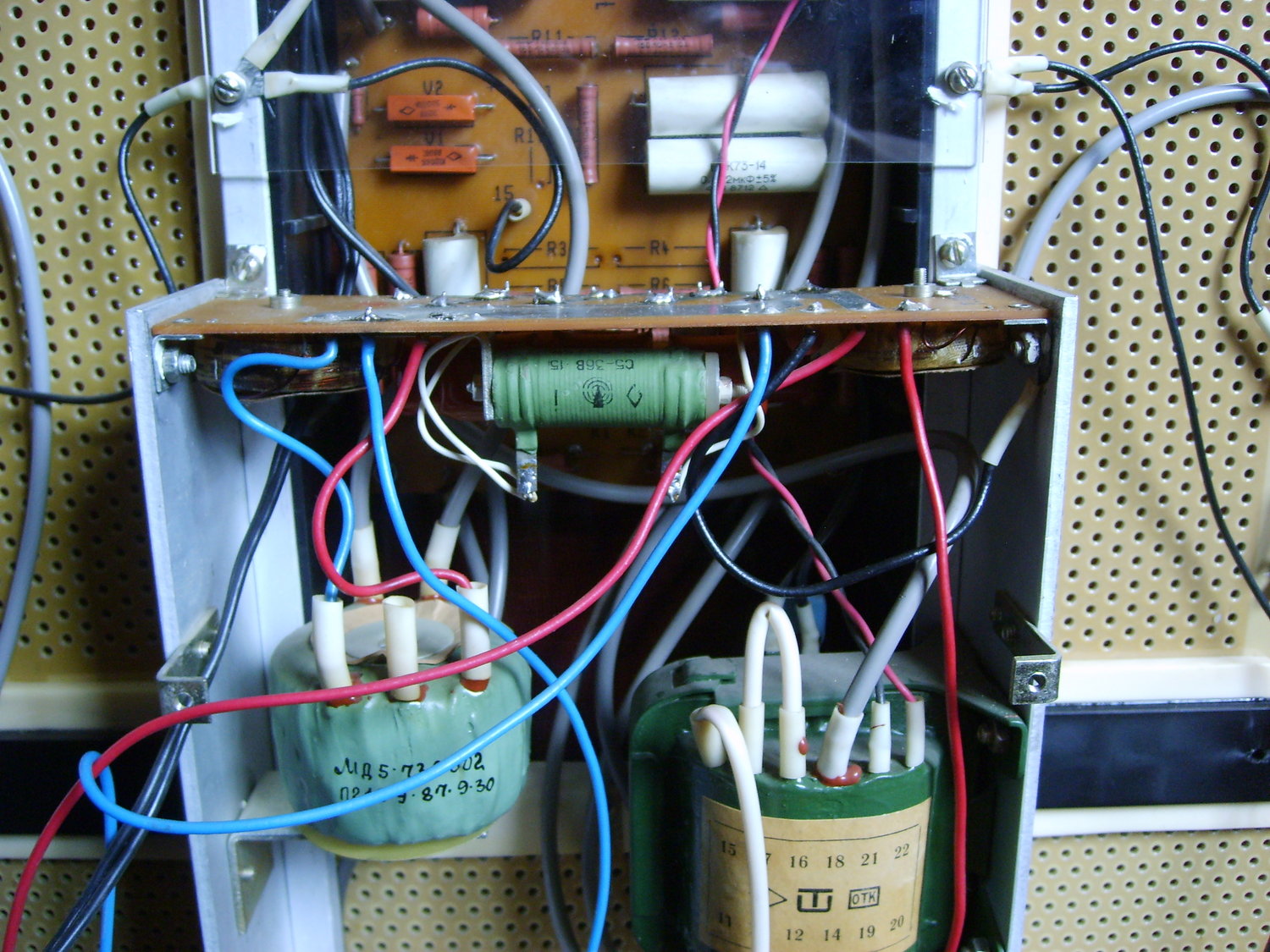

    Насчет перегруза понял, учту, обнаружил такую неприятную особенность, звуковой вход сильно меня током бьёт)), может где-то прбивает? Когда к ноутбуку(от розетки постоянно включен) подключаю то фонит очень сильно, а если отключить от сети, то всё нормально)) Кстати говоря у меня один резистор стоит не родной 150МОм 2Вт, а 120Мом 1 Вт, может из-за этого?
    Вот пара фоток, сорри не развернул)):

ID:	123020насчет пробивания , хреново определись какой транс пробит, или панель, у тебя кстати неправильно ВЧ панель подсоедена (поНажмите на изображение для увеличения.
ID:	123019 моим фоткам поймешь), свои статики я восстановил на 95 процентов транс на одной пробит был, выше описывал, если у тебя тоже самое и он не залит зНажмите на изображение для увеличения.
ID:	123018еленью то можно перемотать, только сначала определись какой и обдумывай каждый шаг прежде чем что то делать.
    ОПЫТ в ремонте аппаратуры есть хоть?
    ПООКУРАТНЕЙ с высоким а то папалишь ВСЕ нахрен,
    до устранения пробивания током по входу неподключай статики НИКУДА.
    почему одна колонка?
    вторая куда подевалась?
    у меня нехватает двух резисторов 150мГом на схеме необращай внимания это я их снял чтобы переставить на вч панель там они оборваны были
