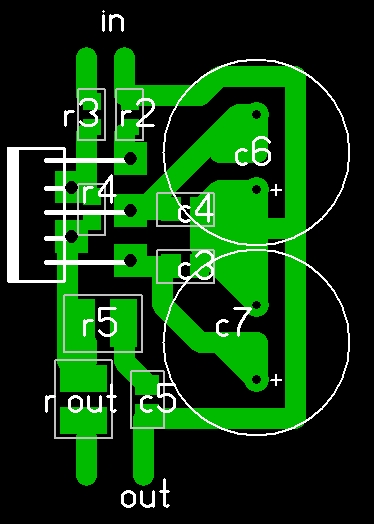

    Понадобился усилитель на LM1875.
    Включение решил взять инвертирующее. На выход вместо дросселя - небольшой резистор (на плате обозначен как Rout). Все остальное - согласно даташиту.
    Поискал по инету подходящую плату. Ни одна не понравилась. Решил развести сам.
    Прошу оценить и дать замечания
    Питание напаивается прямо на выводы электролитов
    Для чего? Катушка понятно, но одно сопротивление...
    Да для того же - защита от емкостной нагрузки. Миниатюрнее катушки, дает меньше помех, опять же мотать не надо.

    По умолчанию Re: Моя плата под lm1875
    И как в таком случае на выходе работает резистор?? Какой у него номинал? )) P.S. Плата нормальная. с3 и с4 не нужны. Ноги крупных электролитов разверните тогда ближе к микрухе ( у с6 - у с7 +)
    Резистор - типовое решение для малосигнальных цепей. В данной схеме его номинал - доли ома.
    Ссылку на типовое решение можно?
    Ссылку на книги искать долго, вот с нашего форума
    https://forum.vegalab.ru/showthread....%F3#post992026

    вот с нашего форума
    К Вашей схеме это не имеет никакого отношения, т.к. у Вас усилитель мощности, а не ПУ. Поэтому ставите катушку, можно вертикально, а сопротивление просто уменьшает добротность этой катушки. Вполне можно обойтись и без катушки, но оставлять этот резистор для повышения выходного сопротивления усилителя совершенно не разумно.
    P.S. Кстати, вот инвертирующее включение LM1875 http://alex-jet.narod.ru/audio/amps/Amp_on_LM1875T.html немного сложнее, но качество точно будет выше.
    Кому помешает дополнительное выходное сопротивление около 0,2 Ом? Да и мощность на нем упадет копеечная.А от возбуда спасает надежно.
    С чего качество будет выше?
    Часть, относящуюся к буферу на ОУ, я не смотрел - за ненадобностью. А к разводке платы УМ есть конкретные претензии (причем аналогичные были и к другим рассмотренным мною чужим платам).
    1. Не выдержана до конца идеология разводки звездой. Общая точка заземления выполнена в месте присоединения общего провода от БП. При этом линии от сигнальной части и от конденсатора в минусе питания вблизи общей точки идут по одной дорожке. Падение напряжения на сопротивлении данной дорожки, вызванное насыщенным высшими гармониками током питания минусового плеча, попадает прямо в сигнальные цепи и звук не озонирует.
    2. Конденсаторы питания размещены на относительно большом удалении от ИМС. Земляная дорожка между конденсаторами имеет большую длину и образует контур достаточно большой площади, излучающий помехи в эфир и наводящий их в т.ч. на входные цепи.
    В моей плате по крайней мере эти две проблемы решены.
    Буфер для инверта ОЧЕНЬ желателен
    Я в курсе
    Но в моем случае источник сигнала легко тянет 1 кОм, включение с неподключенным входом исключено.

    Цитата Сообщение от skk_7 Посмотреть сообщение
    это как? вроде одно и тоже.
    сам делал по этой печатке для 2050, транс только осталось намотать.
    На мой взгляд - хорошая плата. Во всяком случае описанных в посте 9 недостатков я в ней не вижу.
    Единственное, что стоило бы сделать - развести покомпактнее. Меньше размеры - меньше всякие паразитные емкости/индуктивности монтажа. Но насколько будет заметен эффект - сложно сказать.
    И конденсаторы С6 и С8 я бы поставил SMD и ближе к ногам микрухи.
    да плата большая но хороша разведенная, все земли в одной точке.
    Плата для качественных деталей, ну и хороших кондесаторов. емкость элетролитов на ваш вкус и цвет от 1000 мкф и больше. лично я ставил 1000 на плате+ в БП будут 4700 на плечо.
    Сюда можно и 2030 сунуть. получше будет в десятки, того, что китайцы в колонки суют.
    А нужны ли эти самые 100мкФ на ногах микросхемы? Разве не будет достаточно 220-470мкФ?

    Цитата Сообщение от Stream Посмотреть сообщение
    А нужны ли эти самые 1000мкФ на ногах микросхемы? Разве не будет достаточно 220-470мкФ?
    лучше не экономить
    PS в усях смд лучше не использовать. мое личное мнение.
    Это почему?
    че то плата у Вас маленькая
    Старался
    и где катушка индуктивности? каковы габариты входного полипропилена? ФНЧ где? габариты резисторов?
    Вместо катушки на выходе резистор. Конденсатора на входе нет - он есть в буфере. ФНЧ там же.
    Габариты резисторов - 0603 и 2512
    SMD конденсаторы - 0805
    При желании навесить на плату катушку и входной конденсатор можно без проблем, чуть увеличив плату и с минимальной доразводкой
