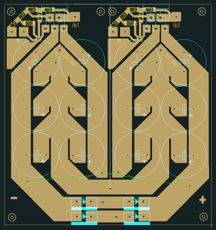

    Понадобился усилитель на LM1875.
    Включение решил взять инвертирующее. На выход вместо дросселя - небольшой резистор (на плате обозначен как Rout). Все остальное - согласно даташиту.
    Поискал по инету подходящую плату. Ни одна не понравилась. Решил развести сам.
    Прошу оценить и дать замечания
    Питание напаивается прямо на выводы электролитов

    побаловался с смд платой из данной ветки
    електролиты 12 на 35мм - 4700 25в
    разведено с бп размер 37 на 32 или как то так
    косяки исправил вроде после передвижений.
    имхо это уже микрокомпакт

    cka3o4nuk, разрыв под R3 и R5 сделай.

    А что тут нового по сравнению с моей платой ,диоды?

    Не стоит переменное напряжение рядом со входом подводить. Не дело,наводку легко словить

    Обычные SMD резисторы в сильноточные цепи ставить не стоит.
    Ну, если постараться, да еще и двустороннюю, то можно еще мельче сделать.
    откуда там сильный ток ? 10 ват предел этого уся блин нормальный.
    2512 держит 1 Вт
    http://www.symmetron.ru/suppliers/re...istors-smd.pdf

    2512 держит 1 Вт
    Угу - это на постоянном токе в идеальных условиях. При импульсных нагрузках все много печальнее.
    Я настаивать не буду. Тему уже перетирали неоднократно. Уверены - ставьте

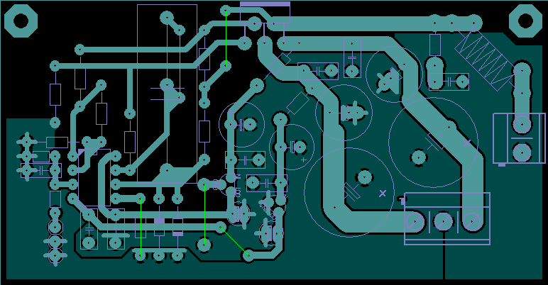

    Поправил разводку, оцените пожалуйста. Может когда пригодится.

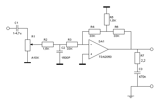

    По случаю запощу мою плату) Правда собрал на ТДА2050, по схеме Аудиокиллера (инверт с Т-ООС, и у него на 7294)
    Что думаете по этому поводу? Цепи Цобеля монтируются на разъёмах.

    ИМХО, конечно, так-то все красиво сделано, но перекрещивающие перемычки - не особый гуд. Особенно, если они проходят под конденсатором.
    Резистор на неинвертирующий вход нужно добавить, Аудиокиллер делал на тда7294, у нее вход на полевиках, входной ток будет мизерным, у тда2050 вход на биполярах, без него будет больше постоянка на выходе.
    Зачем входное сопротивление делать 10кОм, а потом применять т-ос, которая используется для получения высокого входного сопротивления, тогда и на вход можно поставить разделительный конденсатор небольшой емкости?
    Звучит это всё в принципе нормально (на хорошей акустике не слушал, не знаю, но лучше стандартного ТДА-шного включения точно). На выходе 104мВ, это много или нет? Если всё-таки многовато, какого номинала резистор поставить на неинвертирующий вход? Ну и сколько переменник на громкость тогда лучше взять? 50К?
    Ну можно отдельные диодные мосты сделать.

    И еще: земляная шина должна окружать плюсовую и минусовую дорожки, а не наоборот. Вообще лучше разводить землю "звездой" - гарантия от самовозбуда 100%. Для примера очень хороши Линкоровские печатки.

    По умолчанию Re: Моя плата под lm1875
    Какую емкость Вы поставили на вход? Если указанную на схеме по минимуму 1мкф, то вместе с сопротивлением переменника это даст фильтр с частотой среза 15 Герц, желательно минимум 2,2мкф, увеличивать сопротивление рег. громкости не стоит, может изменится закон регулирования (величина громкости от угла поворота).
    Вообще я имел ввиду, что если конденсатор С1 поставить после рег. громкости, то потребуется значительно меньшая емкость, во многих схемах так и сделано, но так как здесь имхо более правильно, хотя бы потому что изменение его сопротивление не влияет на частоту среза.
    Не страшно, ВЧ динамики в колонках подключены через конденсатор.
    Я не настолько знаю тонкости включения т-оос, как что могу ошибаться...
    если очень грубо: параллельно включеным ((R4+R6)*(R3+R2))/(R4+R6+R3+R2)
    Где-то 20k
    Может потребоваться подбор этого резистора.
