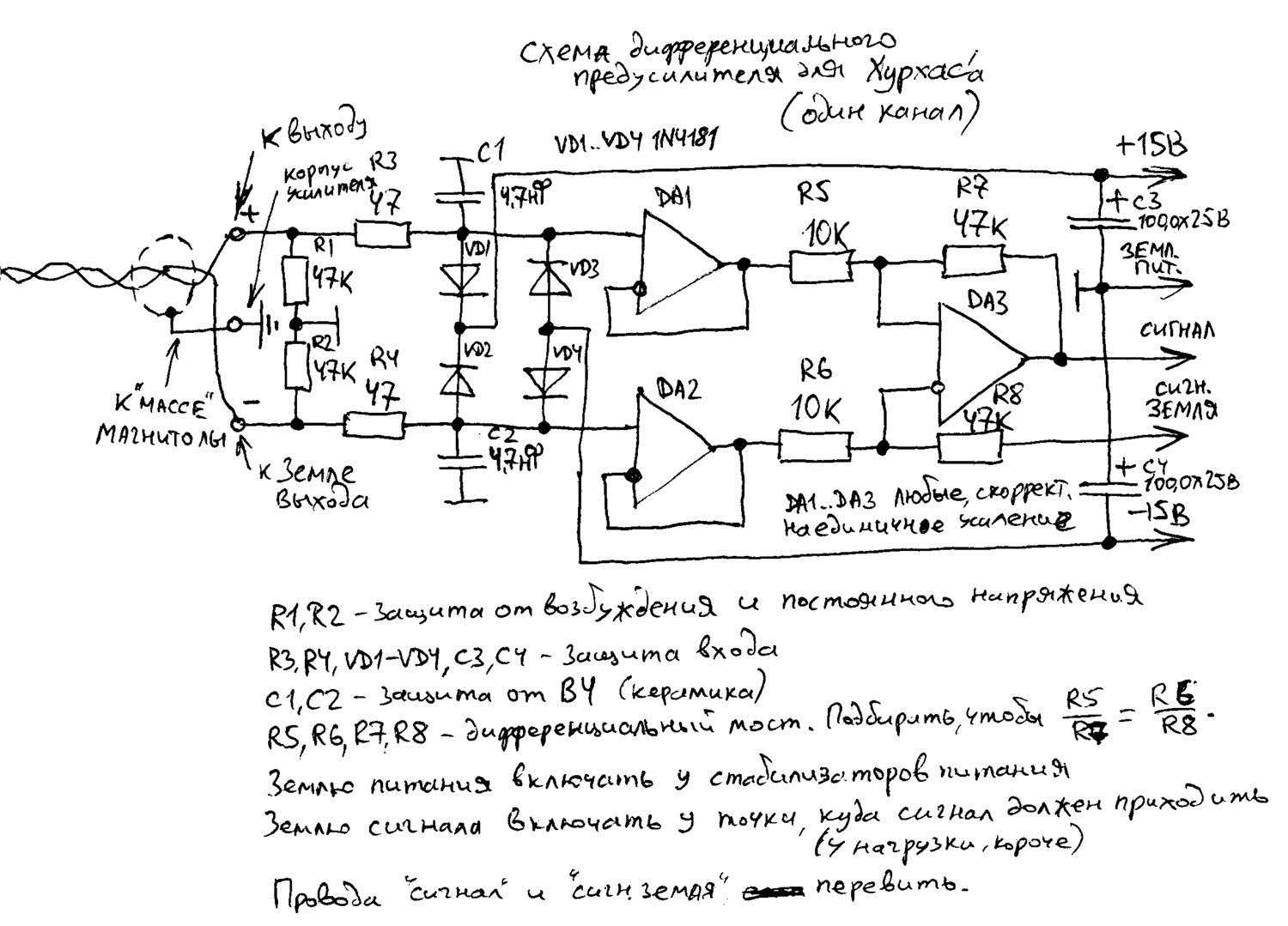

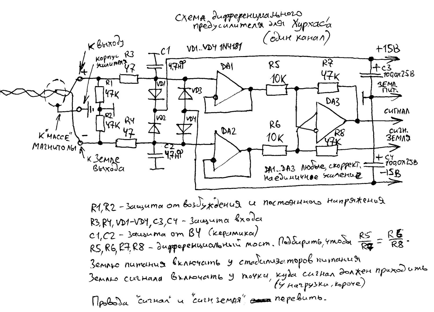

    Добрый день!
    СОбрал предусилитель, по схеме. На выходе получилось постоянное напряжение 6,4 вольта. Подскажите, пожалуйста, правильно ли у меня разведена плата и как можно убрать постоянку.

    По умолчанию Re: Дифференциальный предусилитель
    Во-первых, нужно проверить, не поступает ли "постоянка" с источника? Что если не подключать входы никуда (резисторы R1 и R2 должны стоять)?
    Ещё, имеет ли связь с корпусом средняя точка БП, который питает схему?
    ---------- Добавлено в 23:54 ---------- Предыдущее сообщение в 23:50 ----------
    Если входы пердусилителя "в воздухе", на выходе должен быть 0. Ну до десятка мВ, в зависимости от характеристик ОУ.
    Проставьте, пожалуйста, на схеме напряжения на цепях усилителя при отключенном входе, включая напряжение питания. Это может помочь.
    ---------- Добавлено 08.04.2011 в 00:01 ---------- Предыдущее сообщение 07.04.2011 в 23:54 ----------
    Посмотрел: на плате, если выводы микросхем обозначены верно, принципиальных ошибок нет.

    С питанием чуток напутал, вместо -+15 подавал +- 7,5. Напряжение от блока питания на плюсовом и минусовом плече различается не более чем на 0,04 вольт.
    Выставил +-15 вольт, при этом постоянка получилась 13,7 вольт. Измерял с неподключенными входами и выходами. Проверил напряжение между OUT и землей на NE5532, получилось 0 вольт, между OUT и землей на NE5534 получилось 14 вольт.
    Напряжение померять на всех выводах микросхем?
    1) схема правильная, косяков вроде не видно.
    2) если спаяно правильно - должно работать, поэтому ищи ошибки в монтаже.
    3) постоянка на выходе я надеюсь, осциллографом увидена, а не померяна тестером Ц-20 или тем более китайским цифровым? Может то и не постоянка вовсе ?
    Почему у DA3 ПОС вместо ООС?
    Точно! Спасибо! Я и не заметил.
    Xypxac, нужно поменять местами входы DA3

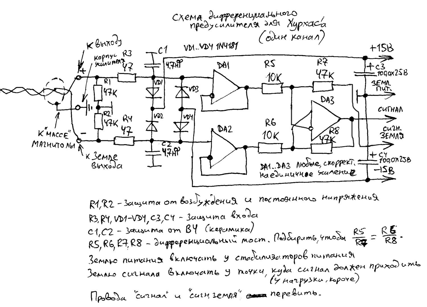

    Вот две схемы. Подключение резисторов тоже нужно поменять? Диф. пред2 правильный вариант?

    Завсегдатай Аватар для BC
    27.10.2003
    деревня Гадюкино
    3,103
    Первая правильная
    Первая правильная
    Да, первая. Только ещё, до кучи, поменяйте местами входы предусилителя "+" и "-" - переименуйте их. А включение сделайте таким, чтобы новый плюс шёл на выход сигнала источника, а новый минус - на сигнальную землю источника. Это нужно сделать, чтобы фаза сигнала в предусилителе не переворачивалась.
    Новая печатка.
    Не совсем понял про подключение.
    Сигнальный провод от истоника звука я теперь подключаю ко входу, который был минусом, а земля соотвественно к плюсу. Выходы предусилителя остаются как и были раньше. Все верно?
    Да. И переименуйте их как я написал, чтобы сигнал подавался на вход, названный "плюсом".
    Всё, что правее DA1,DA2 должно быть такое, как на исправленной Вами левой схеме.
    Спасибо за ответы,вечером буду собирать.
    Собрал на 2 канала по новой печатке, все работает супре. Nikolay_Po, спасибо за схему.
    Проверил на наличие постоянного напряжения. Полусилось 4 и 5 мВ. Но это наверное из-за погрешностей в номиналах элементов.
