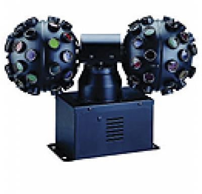

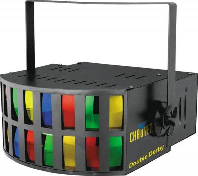

    Шокер, я тоже поначалу покупал бошки, сканеры, заливки, кучу бабла ввалил. За 2 года у меня ни разу не спросили про головы и использовал их всего раз 5 в год. Люди в 99 из 100 не понимают зачем они нужны, эффект от приборов за 4 тыщи производит впечатление во много раз больше чем бошки за 12. Я теперь свои MMH250 даже за пол цены продать не могу. Ниже приборы которые "катят"
    BACK TO 90-th

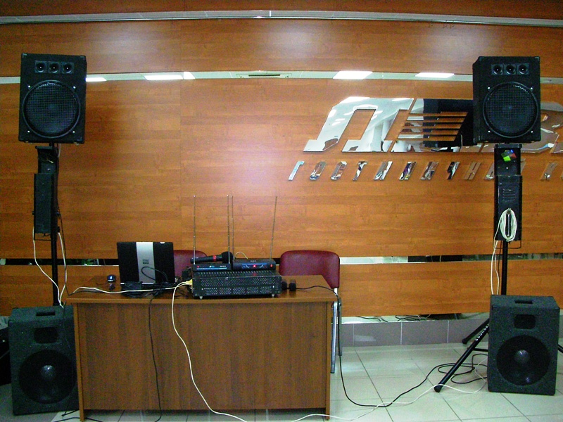

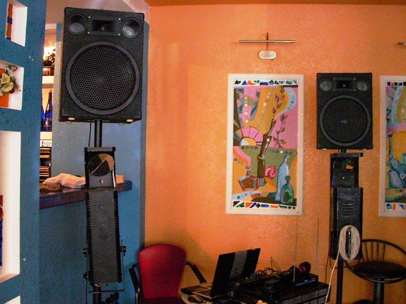

    По умолчанию Re: Свет на банкет.
Название:	Ловеч Аппарату&#10.JPG
ID:	146212Уже более 12 лет использую такое размещение приборов. Очень удобно.

    Я только хотел еще упомянуть о усилителях и куче всяческой коммутации на столах))). А если стола не будет?
    Я приобрел для себя рек на 10 юнитов по высоте и съемной верхней крышкой, где спокойно уместился БЕХР 2442, а внзу вся обработка и проигрыватели (МД СДдабл), все заранее скоммутировано. Крышку использую как столешню устанавливаю на клавишную стойку, сверху - ноут.
    Вот для сканеров низковато. Они светят в .. туловище. Сателлиты подняли для того чтобы никто не становился и туловищем не закрывал звук, а со светом нужно тоже самое делать. Подымать.
    И не забывать о коммутации. Её лучше прятать. А у вас на сканере катушка).
    Я вас не критикую я пытаюсь указать на недостатки.
    Для себя сделал я ленты с липучками из ременной тесьмы 3 см в тканевом магазине покупал, и липучку. По 10 см липучки порезал, а тесьму по 20-25 см (в зависимости от диаметра трубы + провод), пришил липучку с нужных сторон (что то типа как у ШУРа для скрутки проводов). На черной стойке провода пускаю сзади трубы, креплю липучками. Легко монтируется и снимается. Себестоимость крепления - 5 на долл.
    вот оно идеальное банкетное решение

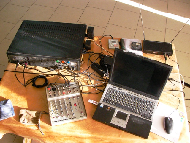

    Сканеры не светят низко, изменён угол.Провода заменил на время более длинными, но белый ПВС, раньше стоял чёрный и его небыло видно совсем, КНажмите на изображение для увеличения.
ID:	146222оммутация вся на передней панели, свичер управления светом и 6 розеток в корпусе усилителя с боку, точнее в его туровом кофре,т.е. ничего лишнего.Нажмите на изображение для увеличения.

    Вам удобно - и это главное.
    "лазер и дым не всегда применим" - исключите из рекламы такую формулировку. Достаточно написать "есть лазер, дым".
