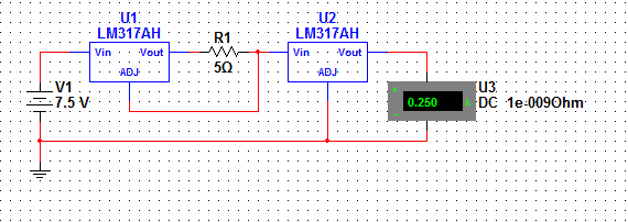

    Зарадка NiMH 1.2V 2500mAh. Придумал вот такую вот схему, в ней ограничение по току 250mA, ограничение по напряжению 1.25V, не подохнут ли мои аккумуляторы?
    В схеме в место амперметра устанавливается аккумулятор.

    не годится. аккумулятору в конце заряда требуется напряжение примерно 1,6-1,7 Вольта. поэтому у тебя аккумулятор просто не зарядится от 1,25 Вольта. переделывай каскад стабилизации напряжения.

    А как быстро падает напряжение на элементе до номинальных 1.2 после того, как его заряжали от 1.6? Я просто хочу импульсами заряжать с током 0.2C без ограничения по напряжению <50% длительности, <50% времени разряжать с током 0.1C, и ограничивать напряжение заряда средним значением напряжения на элементе. Для свинцовых элементов ЗАРЯДКА-разрядка вроде как очень полезна, думаю про NiMH то же самое, поправьте меня если не так.

    для этих не полезно. и лучше гладким током, а не импульсами
