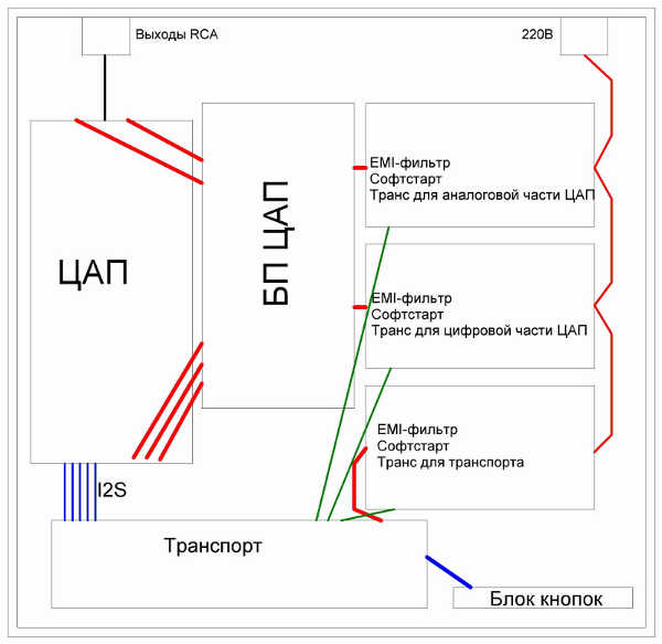

    Аватар для forever_student
    02.04.2011
    680
    По умолчанию Re: Проект SD & USB транспорта
    Цитата Сообщение от forever_student Посмотреть сообщение
    ...Возвращаемся к началу.
    Добрался до компоновки и рисования боевой платы транспорта.
    Компоновка выглядит примерно так:
    Но хочется ещё подвести к транспорту USB и Ethernet.
    Вопрос: каким образом?
    1. Сзади сделать разъёмы и тащить от них кабеля почти до передней панели (т.е. транспорта)
    2. Сделать разъёмы в корпусе снизу у передней панели, тогда кабели внутри корпуса получаются очень короткими. Не очень удобно соединять-разъединять, но не каждый же день...
    3. Сделать разъёмы прямо на передней панели?
    4. Перенести транспорт к задней панели?... очень не хочется.
    5. Ещё какие-нибудь варианты?
  17. #156
    при длине проводу ~30см у юсб глюков быть не должно - рекомендую пользовать РС планку с ними, но там ~15см. С сетью проще - хоть 10 метров после транса.

    при длине проводу ~30см у юсб глюков быть не должно...
    Да, у меня получается около 30 см., но HS.
    ...С сетью проще - хоть 10 метров после транса.
    Транс тот, что в разъёме стоит (развязывающий)?
    угу
    Ну можно удлинитель сделать/купить...
    А на кой хрен в цапе софтстарт? Его роль спокойно могут сыграть пара резюков в первичке/вторичке транса. Про необходимость трансов больше 2 даже не спрашиваю.....

    угу...
    Спасибо, с этим понятно. Можно делать
    ...Ну можно удлинитель сделать/купить...
    Делать (покупать - тем более), совсем не хочется... Бум думать...
    А на кой хрен в цапе софтстарт? Его роль спокойно могут сыграть пара резюков в первичке/вторичке транса...
    31,5 тыс. мкф в плече долго заряжаться будут, а если резистор маленький - мост жалко...
    ...Про необходимость трансов больше 2 даже не спрашиваю.....
    А я даже не отвечаю.
    Аналоговое питание ЦАПа - 1 трансформатор
    Цифровое - 1 трансформатор
    Питание транспорта - 1 трансформатор
    Какой (какие) предлагаете выкинуть?
