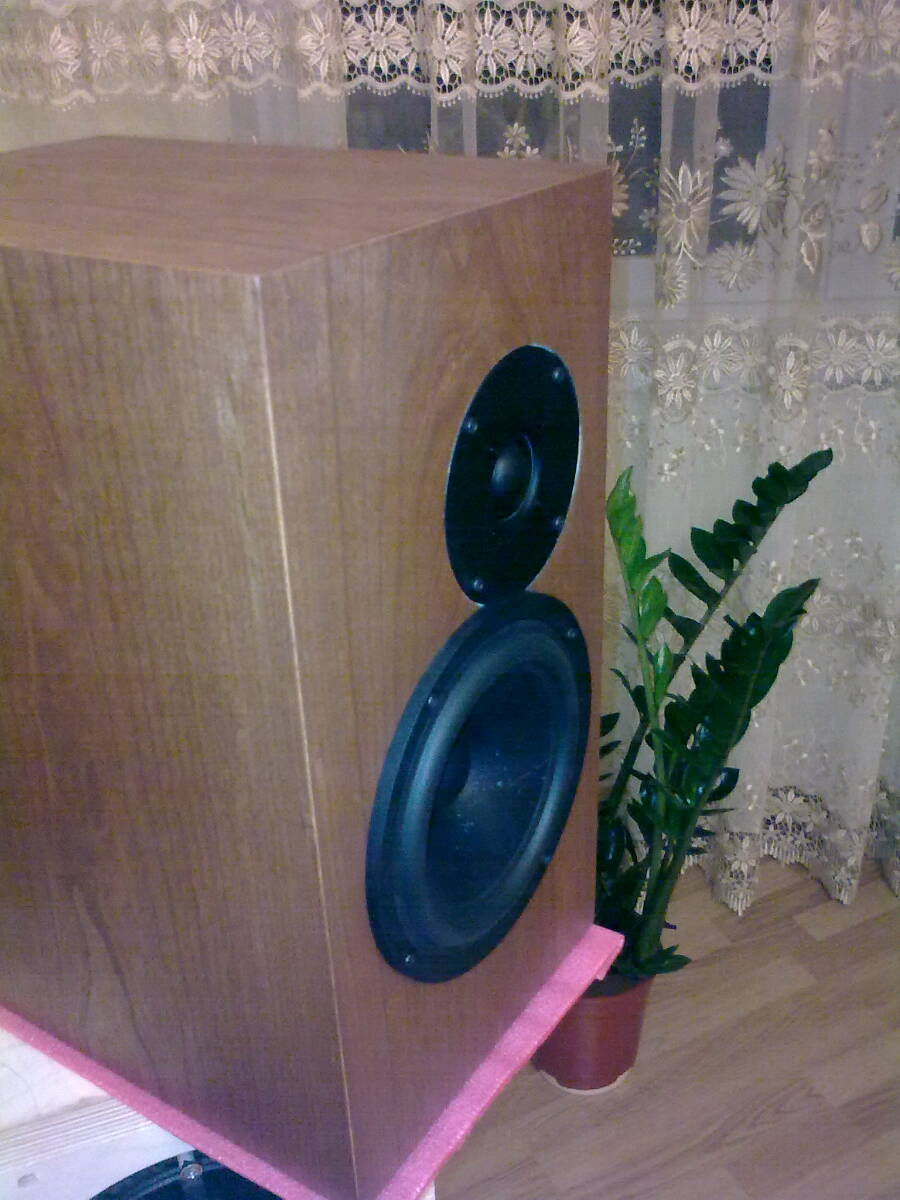

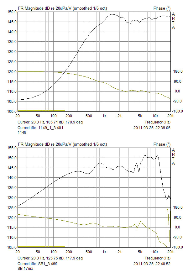

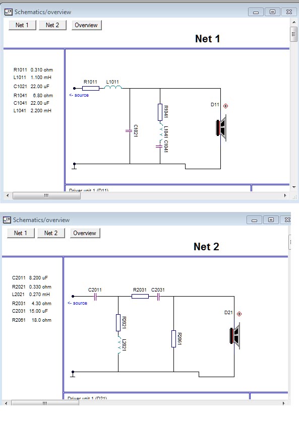

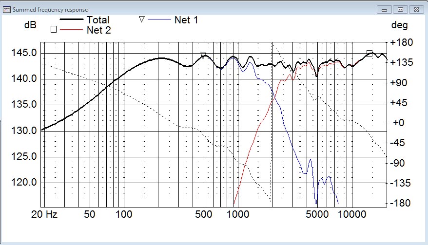

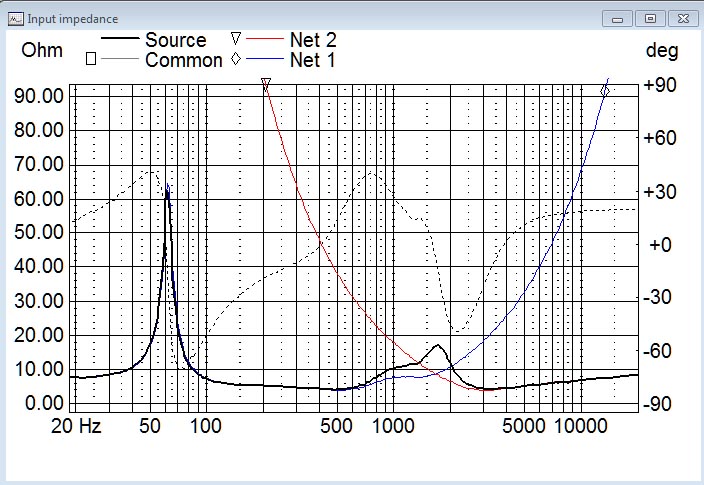

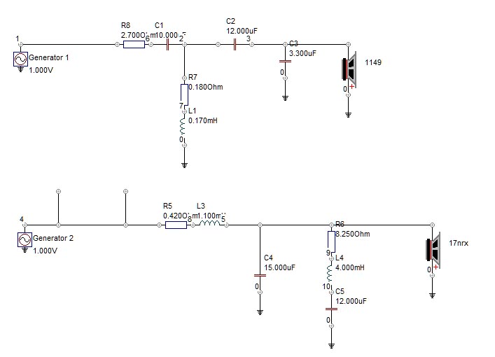

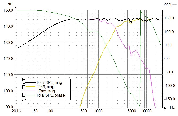

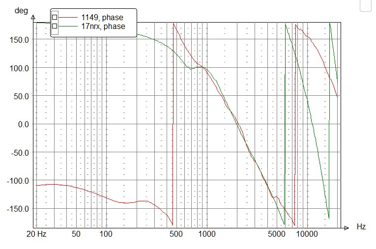

    Решил себе собрать 2полоску, почитал Вегу, прикинул бюджет, выбрал эти дины.
    17nrx35 непропитанный, 8ом.
    Благодаря советам mr-marlen (спасибо!), прикинул фильтры.

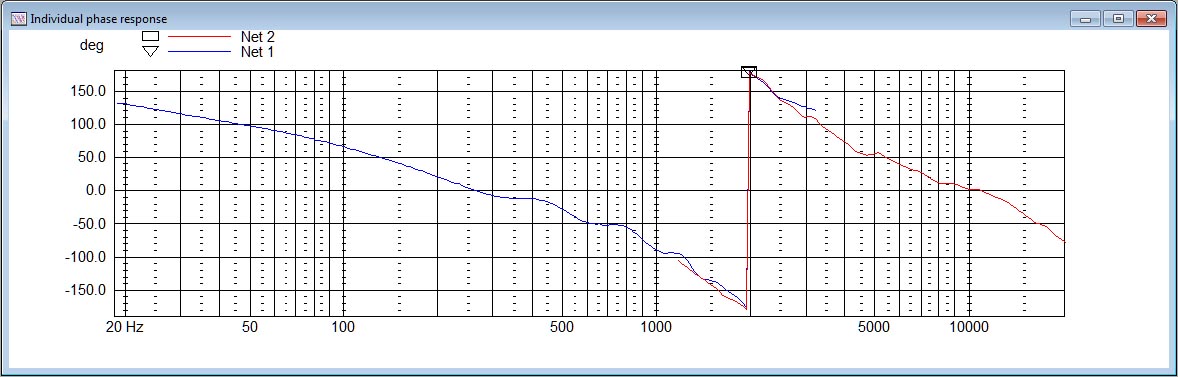

    2 порядком на пищалке никак не получается, по фазе не совпадает, да и выброс у мидбаса есть.
    Есть сомнения по номиналам фильтра, кто что может подсказать? Насколько оправдан такой кросс?
    Задержка между динами 31мм.
    Сможет ли играть 1149 до 2100Гц, порезанный 3 порядком?

    Обновлено.
    Фильтры новые, 2+3, пересчитал на раздел 2.3к. Показалось, что оптимальнее всего.
    Конденсаторы Кросс-кап, катушки проволочные Джансен.
    Объем грязный 14 литров, забито синтепоном на 25%. Размер корпуса 22ш х 30г х40в. Фанера 24мм.
    ФИ пока настроен на 37Гц.
    Играет хорошо, ровно, ничего не кричит, локализация КИЗ потрясающая, звук оторван от колонок. Баса в меру, ВЧ воздушные и четкие, СЧ очень разборчивые. Сибилянтов и шепелявости не слышно.
    Большое спасибо 2 человекам: Паше (привет!) за корпуса, Мр-марлену за помощь в работе с фильтрами.

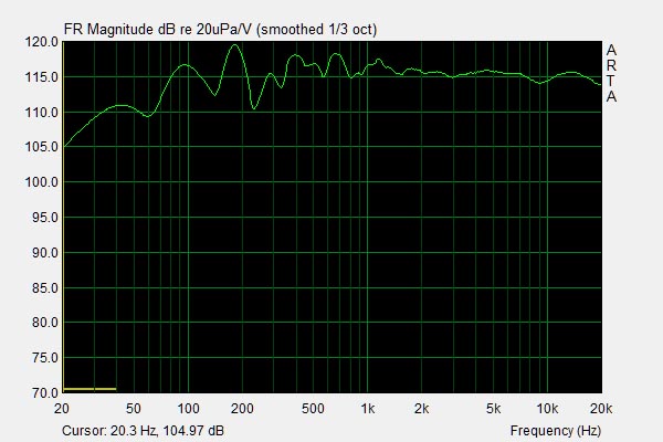

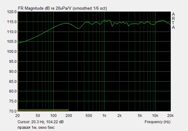

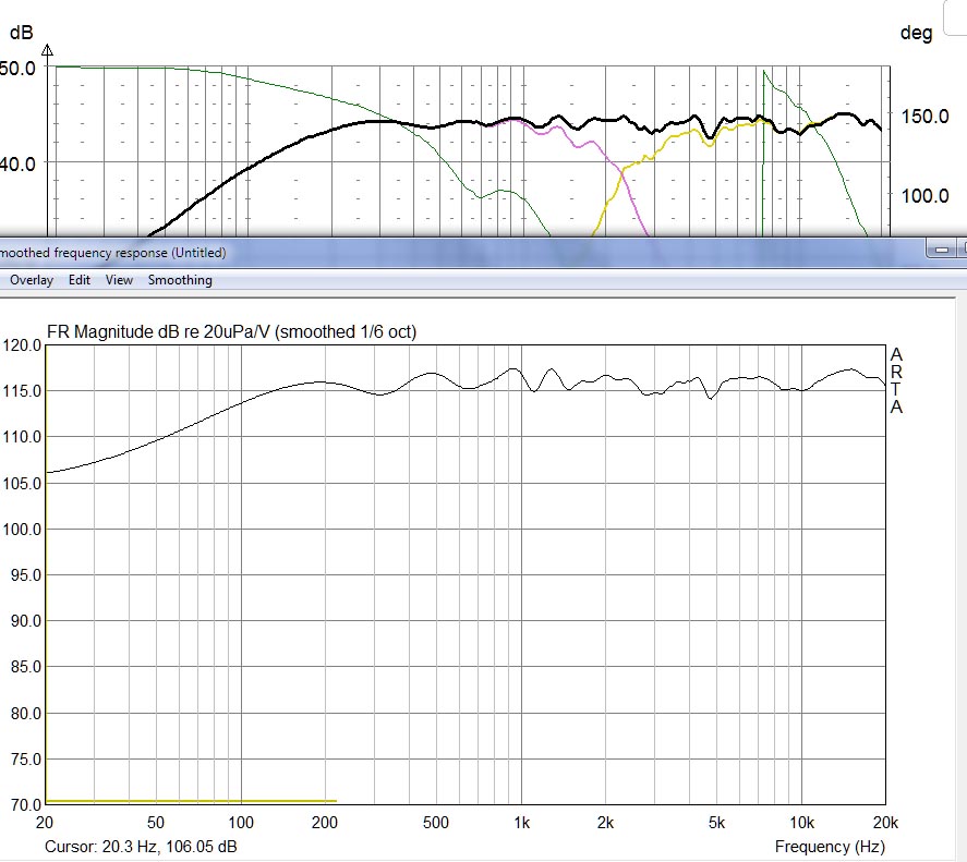

    Обновлено2.
    Добавил Ачх с 1 метра с большим окном и совпадение реальной и симулированной АЧХ.
    Играть сможет, вопрос только на сколько хорошо. Нужно пробовать. Можно после сборки кросса посмотреть гармонические искажения АС при большой мощности (максимальной, с которой слушать планируете). Если на 2-3кГц искажения будут выше среднего уровня SB17 с 200-1500Гц или будут какие-либо выбросы, то лучше выбрать раздел повыше. Хотя конечно решать должны уши. Некоторые считают, что низкий раздел у пищалки делает звучание тарелок не очень выразительным и тусклым .
    Сделать раздел выше возможно, поделив катушку у басовика на две и одну из них зашунтировать резистором, тогда раздел будет 2,5кГц.
    Катушку в режектор на басовик лучше брать из тонкого провода (есть недорогие катушки у Visaton, специально для этого разработанные около 200-300р стоимость). Она будет иметь большое сопротивление 4-6Ом и исходя из этого подобрать резистор так, чтобы общее сопротивление вышло 8,2Ом.
    Не будет ли слышаться выброс у мидбаса на 4.3к? Насколько его нужно задавить? Я подбирал не меньше -20дб.
    Кстати, середина у мидбаса очень неплохая, легкий диф и низкая индуктивность дает о себе знать.

    Я за более высокий раздел чем планируется. Думаю, раздел 3-3,5кГц было бы оптимально для этих динамиков.
    В идеале отслушать в симуляторе кроссовера разделы например: 2, 3, 5кГц и сделать выводы. Далее уже на основании выводов выбрать раздел при котором все устаивает в звуке, так сказать найти золотую середину между музыкальностью и красивостью звучков.
    Аватар для dee-jan
    09.07.2009
    BLR
    923
    По умолчанию Re: 2полоска на SB 17nrx35-8-uc + Seas H1149
    А вас не смущает выброс мидбаса выше 4к? (выше есть замеры в корпусе)
    Чем его давить? Еще один режектор?
    Отслушать в симуляторе это как?
    Этот выброс на АЧХ видно на оси, поверни колонку на 30 градусов по отношению к микрофону и его уже не будет заметно. В месте прослушивания АС примерно теже условия. Другое дело, что на этом выбросе, в месте ломки диффузора ростут искажения. На некоторых динамиках этот звон слышно даже при ровной АЧХ, на некоторых не заметно. Нужно слушать, и не в полную полосу а лучше с пищалкой. Именно с пищиком может быть заметен этот выброс в виде чириканья, подчеркивания сибилянтов и в целом немного резковатым звуком.

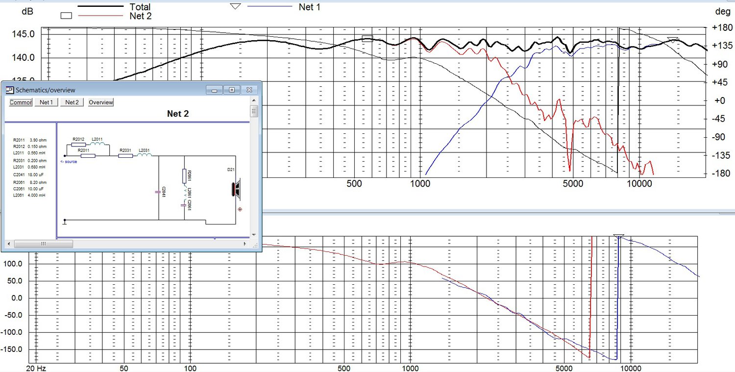

    Отпишусь по впечатлениям от симуляции разных кроссов в КАДе. Акцент делался на зону 1-6к.
    1. мой в шапке, раздел 2.1к, пищик 3 порядок - звучит ровно, середина чуток поглуше, много воздуха от подъема на ВЧ, перегруза на пищалке не слышно, то есть 1149 в принципе легко тянет раздел от 2к, если 3 порядком.
    2. вариант mr-marlen в 3 посте c разделом 2.6к, пищик 3 порядок- звучит очень хорошо, баланс идеальный, почти ничего не выпирает, но выброс на 4.3к уже чуток пробивается, самую малость...и только на большой громкости.
    3. переделанный мною вариант 2 с разделом на 2.3к (баланс +-1дб) - все хорошо, звук...нейтрально, ровно, ничего не кричит...для меня звук немного странный, похож на звук дорогих контрольных мониторов JBL на работе.
    ЗЫ. Во всех вариант присутствует легкая шепелявость... думается мне о пропитке мидбаса...
    Как-то так.
