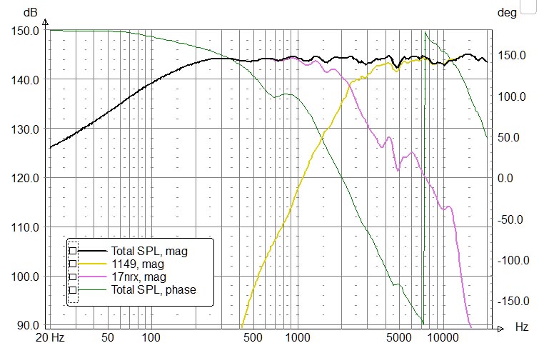

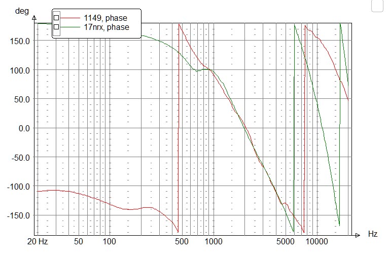

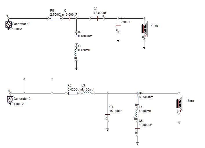

    Решил себе собрать 2полоску, почитал Вегу, прикинул бюджет, выбрал эти дины.
    17nrx35 непропитанный, 8ом.
    Благодаря советам mr-marlen (спасибо!), прикинул фильтры.
    2 порядком на пищалке никак не получается, по фазе не совпадает, да и выброс у мидбаса есть.
    Есть сомнения по номиналам фильтра, кто что может подсказать? Насколько оправдан такой кросс?
    Задержка между динами 31мм.
    Сможет ли играть 1149 до 2100Гц, порезанный 3 порядком?

    Обновлено.
    Фильтры новые, 2+3, пересчитал на раздел 2.3к. Показалось, что оптимальнее всего.
    Конденсаторы Кросс-кап, катушки проволочные Джансен.
    Объем грязный 14 литров, забито синтепоном на 25%. Размер корпуса 22ш х 30г х40в. Фанера 24мм.
    ФИ пока настроен на 37Гц.
    Играет хорошо, ровно, ничего не кричит, локализация КИЗ потрясающая, звук оторван от колонок. Баса в меру, ВЧ воздушные и четкие, СЧ очень разборчивые. Сибилянтов и шепелявости не слышно.
    Большое спасибо 2 человекам: Паше (привет!) за корпуса, Мр-марлену за помощь в работе с фильтрами.

    Обновлено2.
    Добавил Ачх с 1 метра с большим окном и совпадение реальной и симулированной АЧХ.

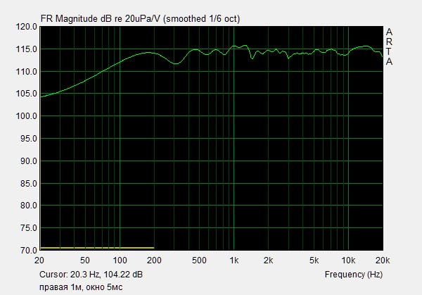

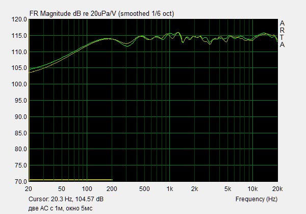

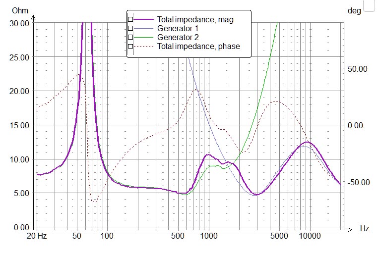

    Доделал.
    Отчет по работе.
    Объем грубо 14 литров, забито синтепоном на 50%.

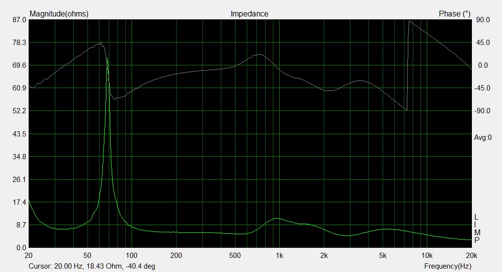

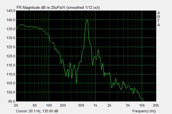

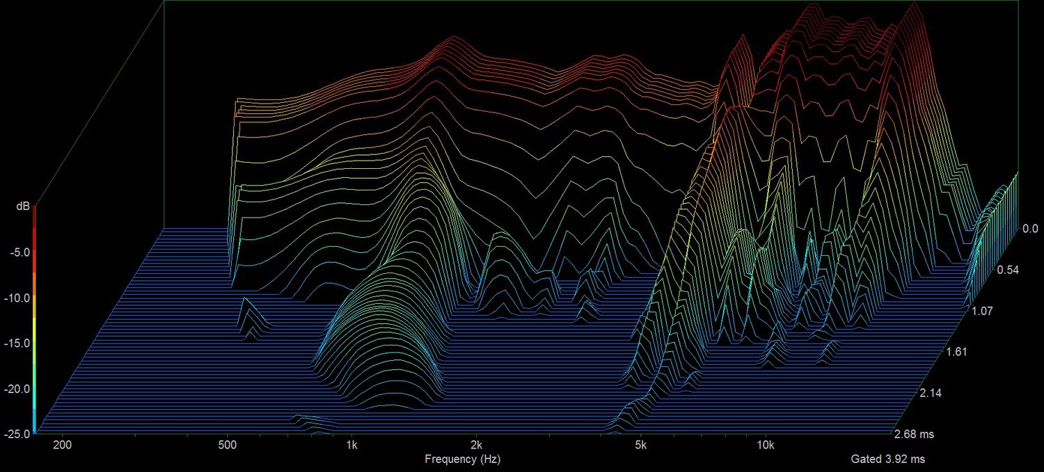

    По умолчанию Re: 2полоска на SB 17nrx35-8-uc + Seas H1149
    Поигрался с синтепоном и трубой, укоротил чуток...замерял АЧх в 3см от трубы, увидел эту бяку на СЧ.
    Что -то не нравится мне эта бахрома на СЧ. И на какую частоту я настроил ФИ, нифига не пойму...вроде на 37Гц должно быть...

    Перфекционист затейник Аватар для cka3o4nuk
    16.02.2008
    Украина Николаев
    3,409
    где то так и есть посмотрите где точно фаза переходит через 0 на графике между горбами это и есть ваша настройка
    Нормальная вещь для трубы в ближнем поле. У меня тоже много таких картинок Поэтому труба назад - лучше. Но слышно это слабо.
    Можно синтепоном немного уменьшить выбросы, но не перестарайтесь, потому что избыток синтепона делает бас ватным и середину менее динамичной.
    Георгий Крылов
    Спасибо, вроде как даже совпадает.
    Наверно это неслышно, если сзади много места, а так сбоку заходишь - слышно ого-го!
    Уменьшил свои 50% синтепона наполовину, да, панча стало больше.

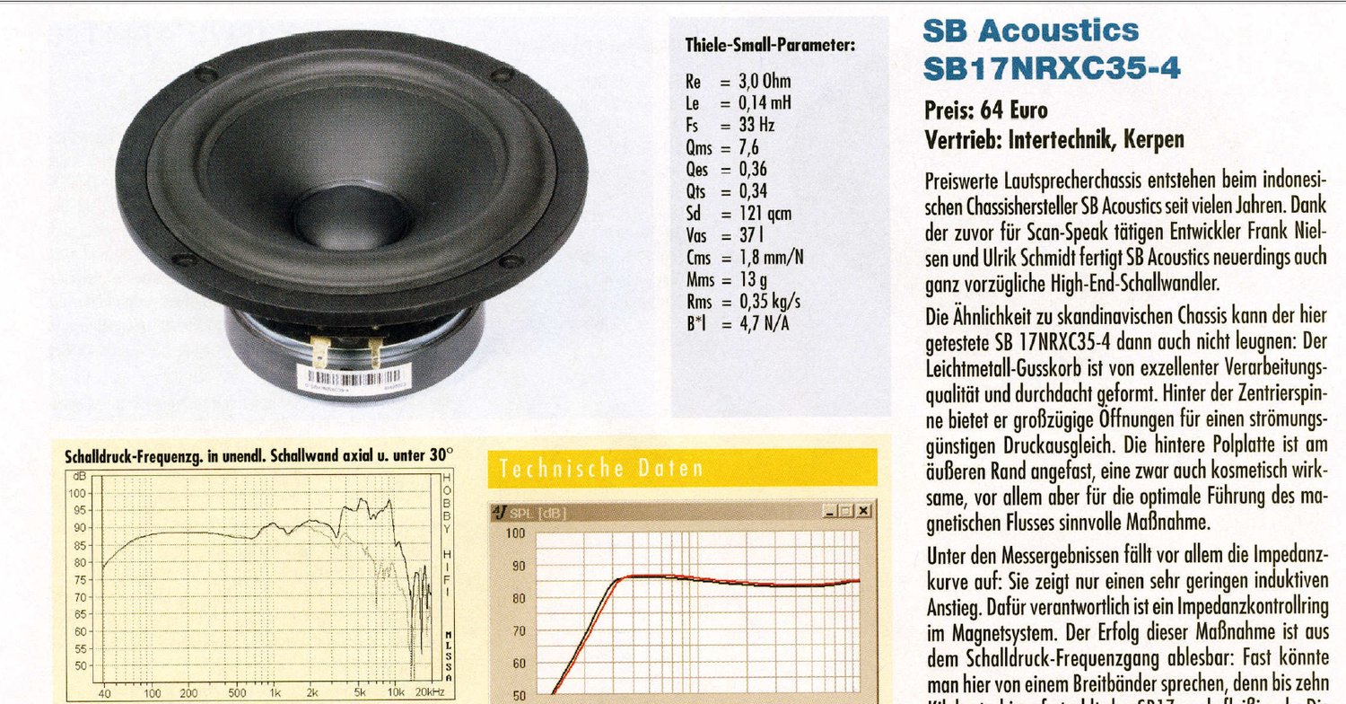

    03.05.2009
    Москва, Бун.Луга
    4,016

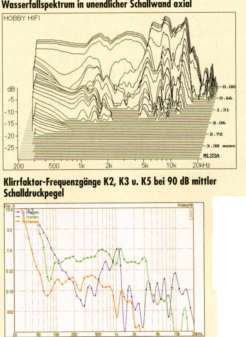

    И все таки я хочу сказать, что это баффл играет, ставил другой дин в этот корпус, появился такой же подъем у него, замерял в воздухе просто -не было.
    Возможно где-то ошибка при измерении, хотя вряд-ли.
    Но для сравнения картинки ватерфол вашего SB17 25дБ масштаб и Wavecor 182BD04 40дБ масштаб тоже 7** и также неутопленный при ширине панели 20см.
    Также дополнительно картинки пропитанного SB17 из журнала. График АЧХ также имеет кривости. На графике ватерфола резонанс менее выражен в сравнении с не пропитанным, а на графике гармонических искажений четко видны искажения по второй гармонике где-то в том диапазоне.

    Аватар для dee-jan
    09.07.2009
    BLR
    923
    Уговорили. Да, чтото есть у него свое на 800-1кгц...но горб на АЧХ при начальном сведении фидьтр был приличный, получалось 4дб гдето.
