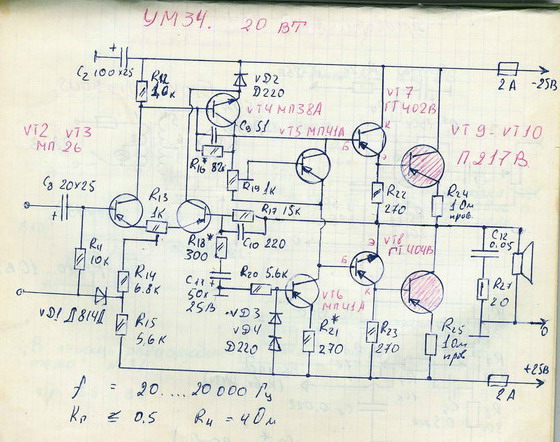

    Ладно,раз "в помощь радиолюбителю номер91"Помоему мы это когда то делали и охлаждали зимой снегом

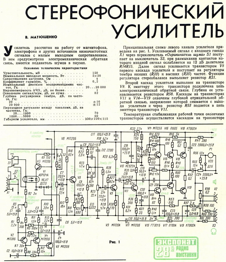

    А, вот, нашёл, но врятли понравиться:

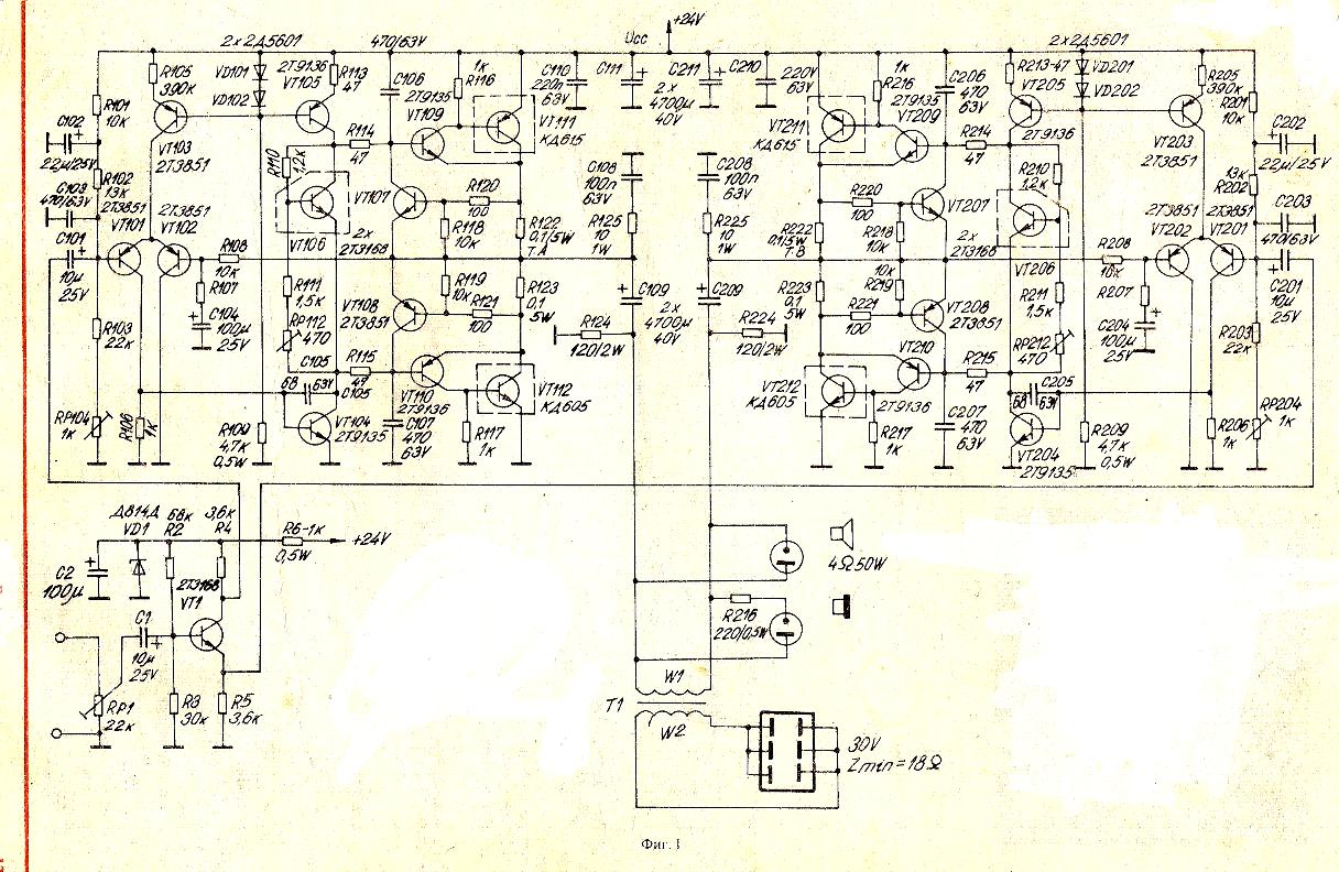

    Вот ещё нашел

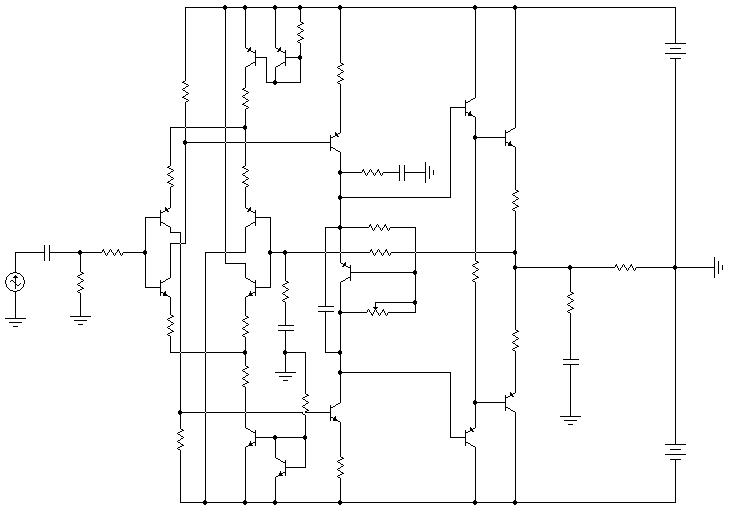

    География такая ругайте пока её. Промоделировать немогу, нет старой базы в проге, поэтому буду думать со справочниками в руках

    Старый знакомый Аватар для Дядя Фёдор
    11.06.2005
    На Родине предков
    717
    По умолчанию Re: Надо раритет!
    У тебя резистор в верхнем источнике тока не туда притулин, да и вообще странные они какие то у тебя даже скажу больше, не правильные какие то.
    28.01.2005
    Хабаровск
    426
    Ты про источники тока? Обычные с диодным смещением. А резистор скорее всего нужно на землю кинуть...
    11.06.2005
    На Родине предков
    717
    Каков ток этих источников? Подсчитай и поймёшь о чём я. А резистор, действительно на землю нужен.
    28.01.2005
    Хабаровск
    426
    В книге формула I=(Uпит-Uкэ)/R. Это если h21 около 100 и соотношение токов в транзисторах одинаковое или близкое
    11.06.2005
    На Родине предков
    717
    Эта не та формула. Формула расчёта источника тока будет такая:
    I = ( Uоп - Uбэ)/Rэ где, Uоп опорное напряжение, Uбэ напряжение на переходе Б-Э, у кремневых обычно от 0,6-0,7вольта у германиевых около 0,3 вольта, если мне память не изменяет, Rэ Сопротивление в эмитере транзистора.
    Что мы видим: сопротивления в эмитере нет!!!
    опорное напряжение равно напряжению одного перехода, ну если транзистор вместо диода кремневый, а в источнике тока германиевый тогда ОК! А так работать не будет.
