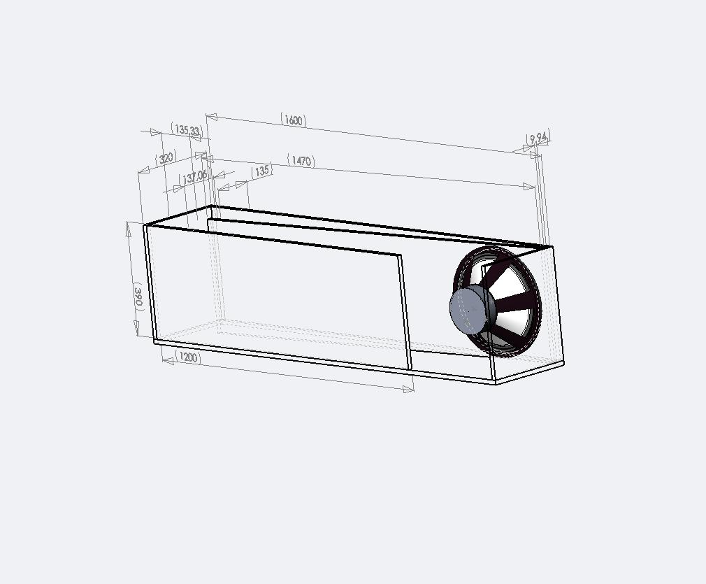

    Действительно, не совсем понятно. Что именно подразумевается под "качественный", и какая полоса имеется в виду под словом "бас". Если так, в общем, то качественно можно сделать на многих оформлениях. Мне лично на данный момент больше нравится IB. Вот по нему ресурс:
    http://ibsubwoofers.proboards.com/in...?board=general
    21.01.2005
    Киев -мать городов Украина
    1,851
    По умолчанию Re: Лучшее оформление для качественного баса?
    Да это не важно, в любом случае, "рупор для качественного баса" в квартире не поместится
    ИМХО легко. я приводил тут уже, но и кроме этого вариантов море.
    какой динамик не поставь - будет аккуратно лобать на частоте настройки ящика, с качеством, пропорционально потраченным на дин деньгам.
