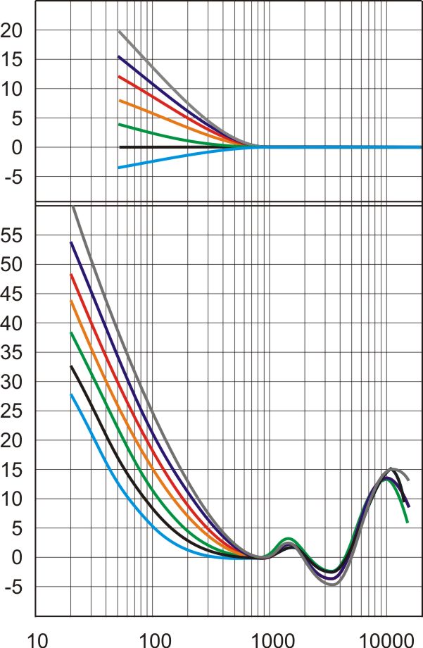

    Ни барабанщик на параде-.
    Да что-ж это в самом деле, неужели даже барабанщика на параде никто тут не слышал??
    Или это только мне слышался исключительно треск дроби пока колонна не подойдет вплотную и не появится "бух-бух"??
    А с тонкомпенсацией - тут все ведь несколько проще. Давайте немного конкретики, вместо отвлеченых рассждений:
    1. Фонограмма к моменту прослушивания уже сведена - то есть тональный баланс в ней нормальный.
    2. Фонограмма сведена на "нормальной" громкости, соответественно с тембральным балансом на этой громкости делать ничего не надо!!.
    3. Коррекция необходима только для громкости отличающейся от "нормальной". Следовательно:
    4. Нужно учитывать не сами кривые равной громкости, а разницу между ними:
    Внизу показаны сами кривые с шагом громкости ~10 дБ на СЧ.
    На ВЧ, ИМХО, никакой разумной ТК просто не может требоваться - бессистемный разброс кривых явно больше погрешности метода.
    На НЧ - вверху показаны АЧХ регулятора громкости с шагом 10 дБ, при условии, что за нулевую АЧХ выбран уровень в 90 фон - черная кривая.
    Ну и что, много там осталось? Порядка 10 дБ подъема на частоте 70-80 Гц при громкости прослушивания -30 дБ относительно "нормальной" - кто-то слушает реально еще тише?
    Причем, в силу адаптивных особенностуй слуха, можно принять, что "нормальная" громкость для каждого своя, и может быть как 70, так и 100 фон (даже для одного и того-же человека в разных условиях) - смысл, главным образом в том, что при изменении громкости тональный баланс меняется, причем не так уж и сильно.
    Никто, кстати не мешает после изменения уровня громкости приспособиться к измененному тональному балансу и воспринимать его как нормальный.
    Точно так-же можно сделать ТК-РГ и не чувствовать изменения тонального баланса при изменении громкости и, соответственно, не привыкать к нему.
    Вывод: необходимость ТК - вопрос комфорта. Как и любая фича - нужен не всем, а многим и просто непонятен.
    Но на основании личного неприятия говорить, что тональный баланс не зависит от громкости - это какая-то уж слишком самоуверенная проекция личных ощущений на все человечество разом
    З.Ы. Данные (стандартные) кривые равной громкости несколько отличаются от того, что говорят мои слуховые ощущения. По мне, прямой участок при не очень больших отклонениях от "нормальной" громкости несколько дальше тянется в область НЧ. Соотвтественно и коррекция, которую я применяю (или не применяю, по настроению) еще меньше.

    По умолчанию Re: Лучшее оформление для качественного баса?
    Так об этом и речь, что такой ход вещей - нормальный, так и должно быть
    ---------- Добавлено в 13:30 ---------- Предыдущее сообщение в 13:29 ----------
    Как видите некоторые с этим не согласны, а считают, что имеют право ее еще "улучшить"
    ---------- Добавлено в 13:31 ---------- Предыдущее сообщение в 13:30 ----------
    Не то что не мешает, а любой здоровый организм так и делает по умолчанию
    ---------- Добавлено в 13:32 ---------- Предыдущее сообщение в 13:31 ----------
    Контрольное слово "фича"
    ---------- Добавлено в 13:36 ---------- Предыдущее сообщение в 13:32 ----------
    Цитата Сообщение от Astronavt Посмотреть сообщение
    В ас совсем другое изменение -противоестественное -акцентирование диапазона максимальной чувствительности слуха.
    С каких таких? У вас что АЧХ АС от уровня меняется до +/- 10 дб???

    Сообщение от ViktKors "Никто, кстати не мешает после изменения уровня громкости приспособиться к измененному тональному балансу"
    Э.. у любого "организма" есть предел приспособляемости. Никто не сможет жить при температуре 70 грудусов, хоть и способен выжить в течение некоторого времени.
    Так и тут, если уровень НЧ сигнала лежит ниже порога чувствительности уха, то тут механизмы приспособления попросту бессильны.
    К сожалению, эта ситуация в обычной (не аудиофильской) жизни - рядовая.
    Скажем слушать (например вечером) музыку на уровне тихого разговора - 40-60 фон - на практике означает полностью лишить себя части спектра до 60-80 Гц!
    Собственно, имхо, это и есть основное назначение цепей ТК - создать нормальные условия для прослушивания музыки по настоящему тихо.
    Кстати, это весьма забавный опыт - послушать музыку в полном спектре сигнала на тех уровнях, когда практически любой усилитель работает в классе А, а искажения практически любых динамиков просто не слышны .

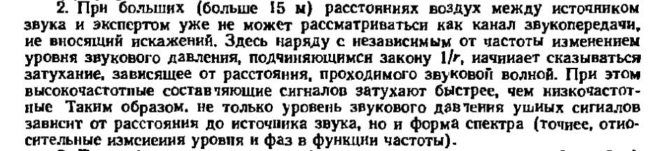

Название:	Блауэрт Й. - Прост.jpg
