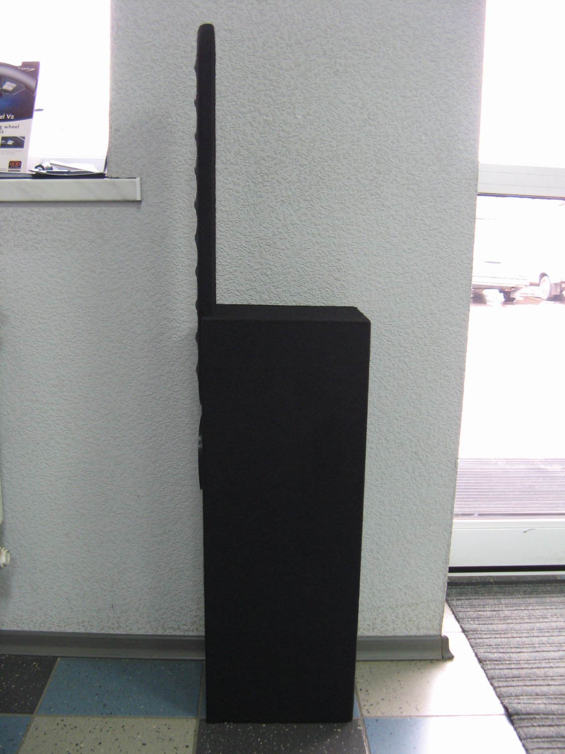

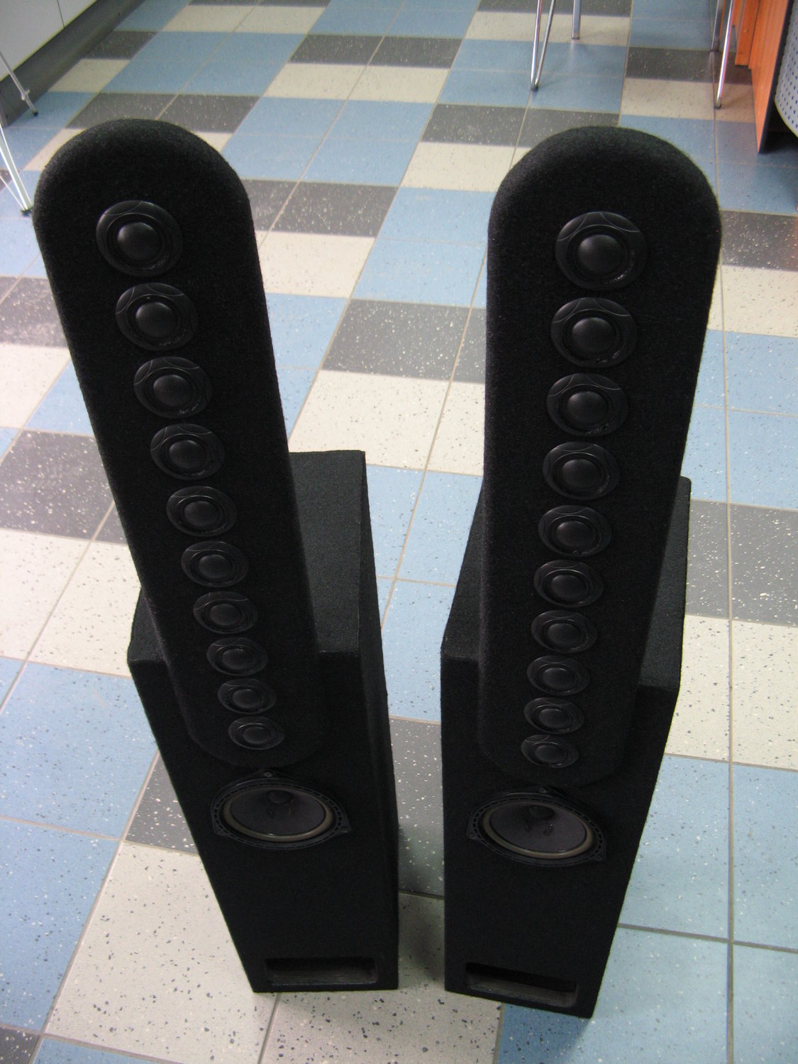

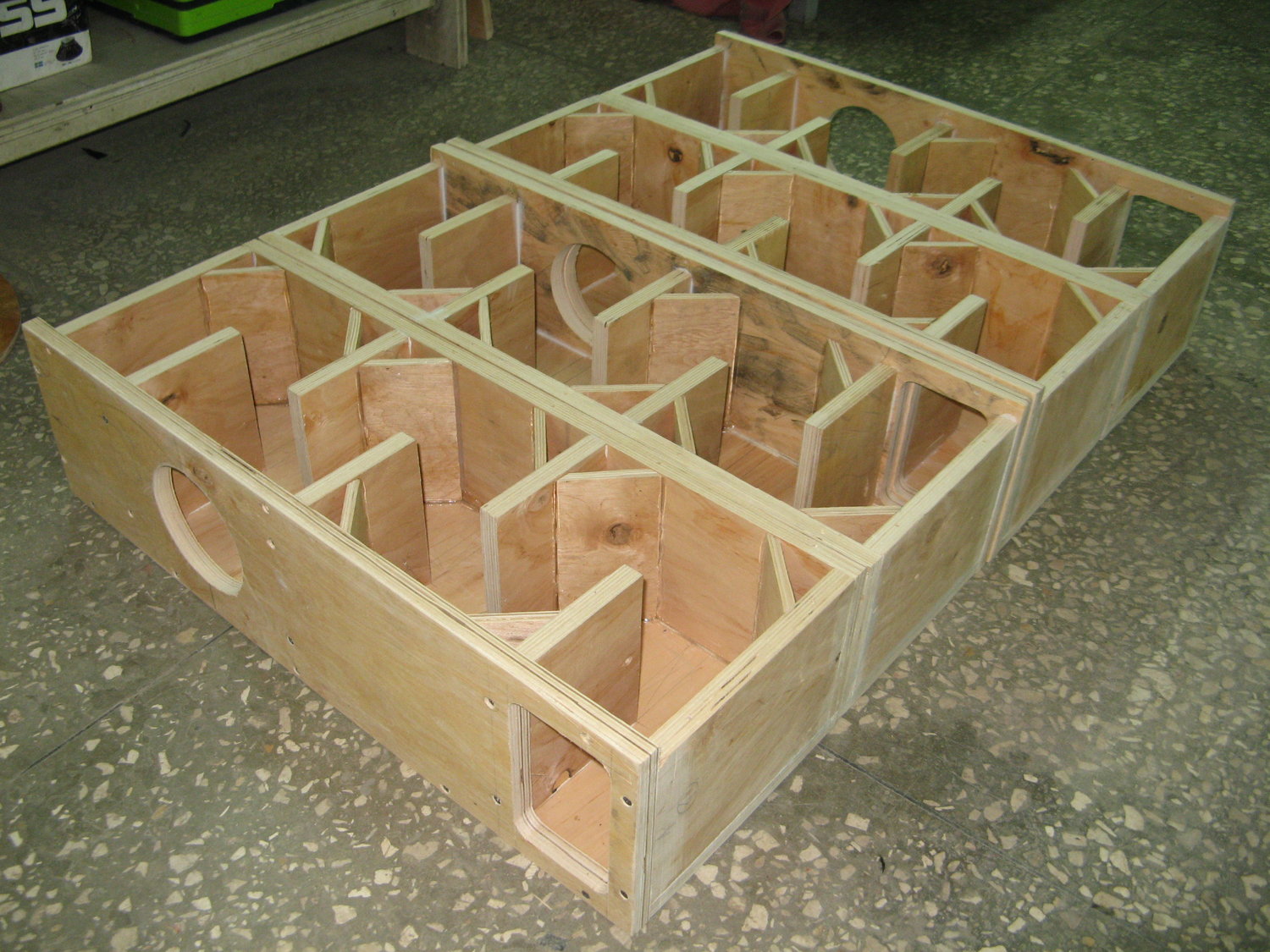

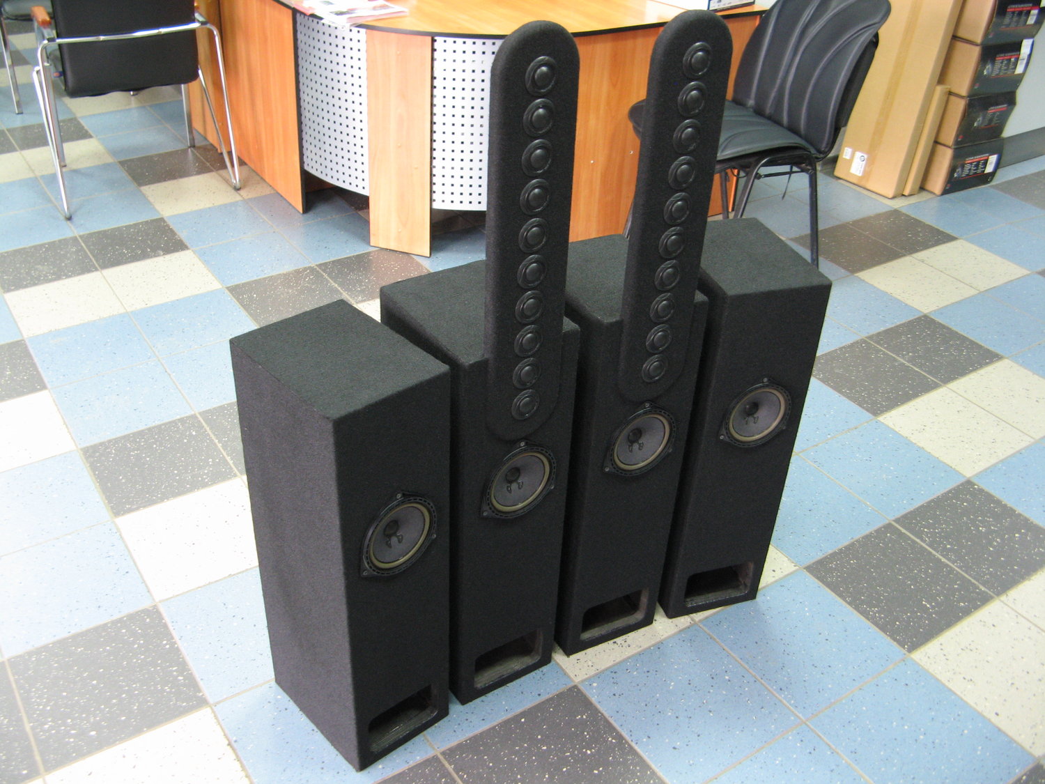

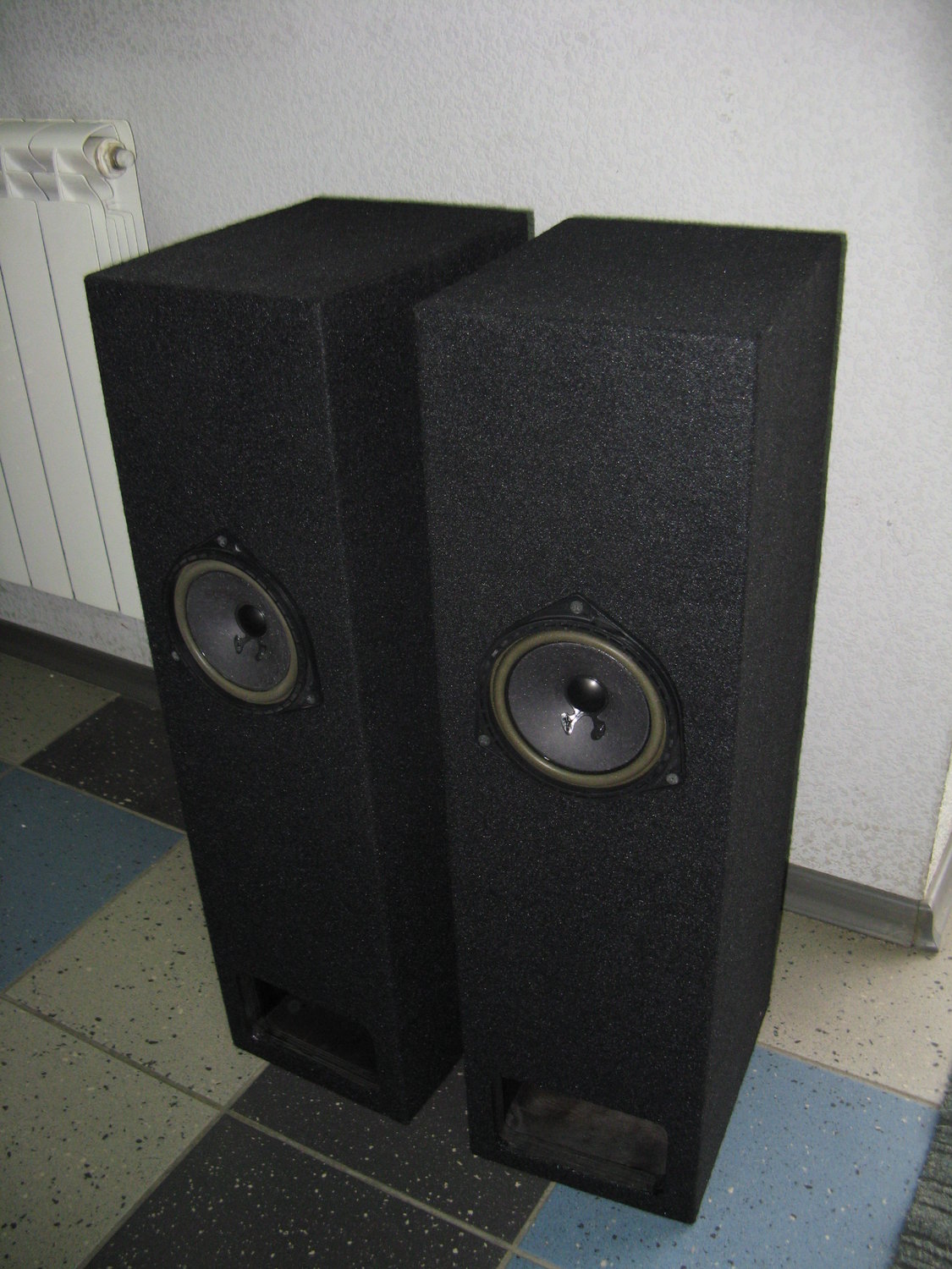

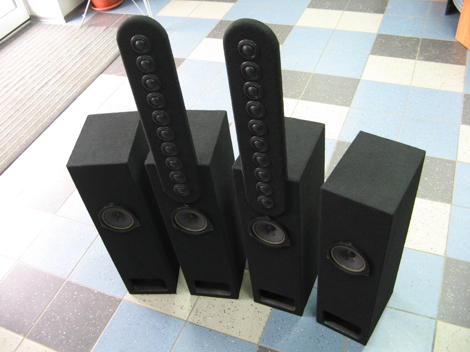

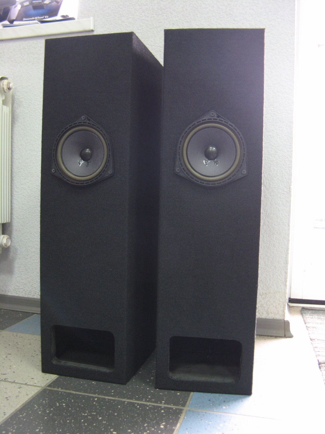

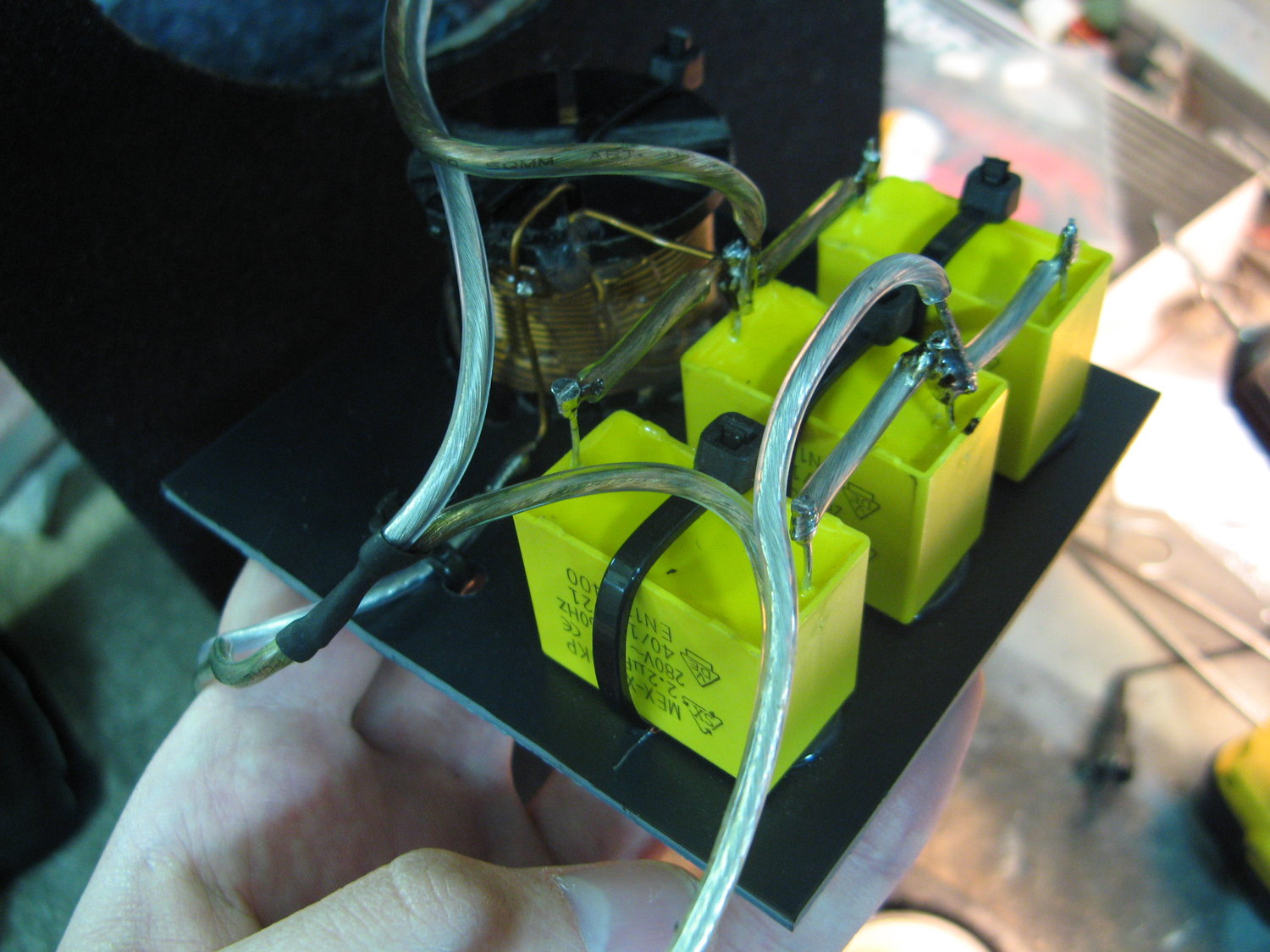

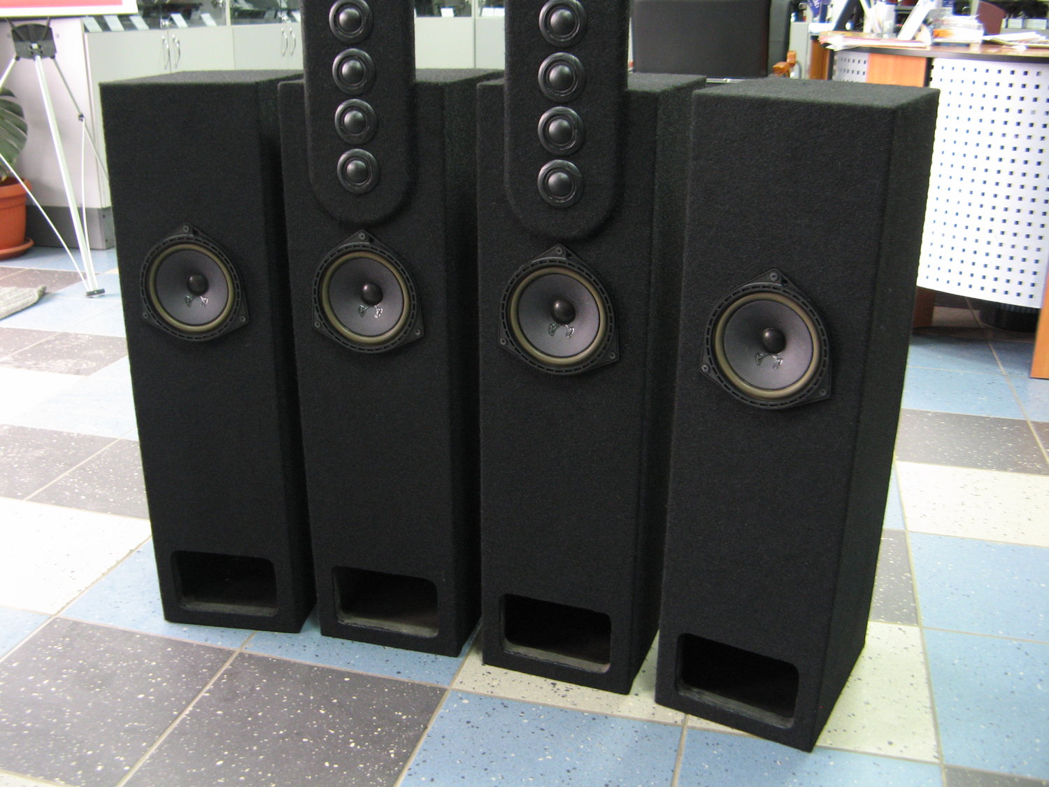

    Раздел - первый порядок около 1 кГц. Оформление мидбаса - лабиринт, рассчитанный под работу в 4Pi. Вторая пара работают как ШП, что у них тоже неплохо получается.

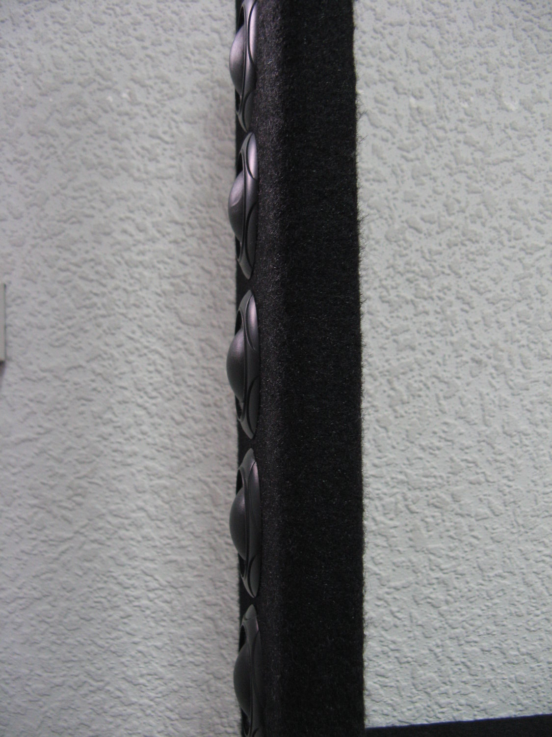

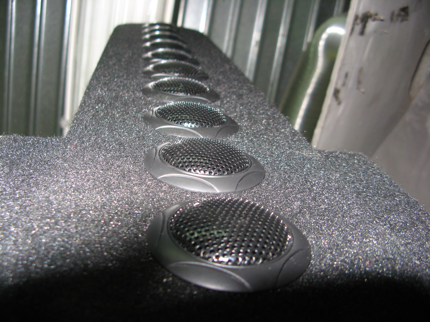

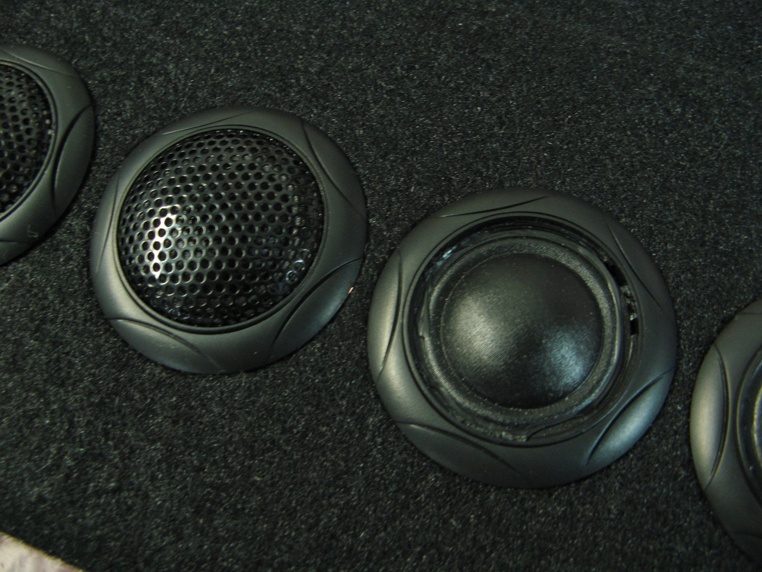

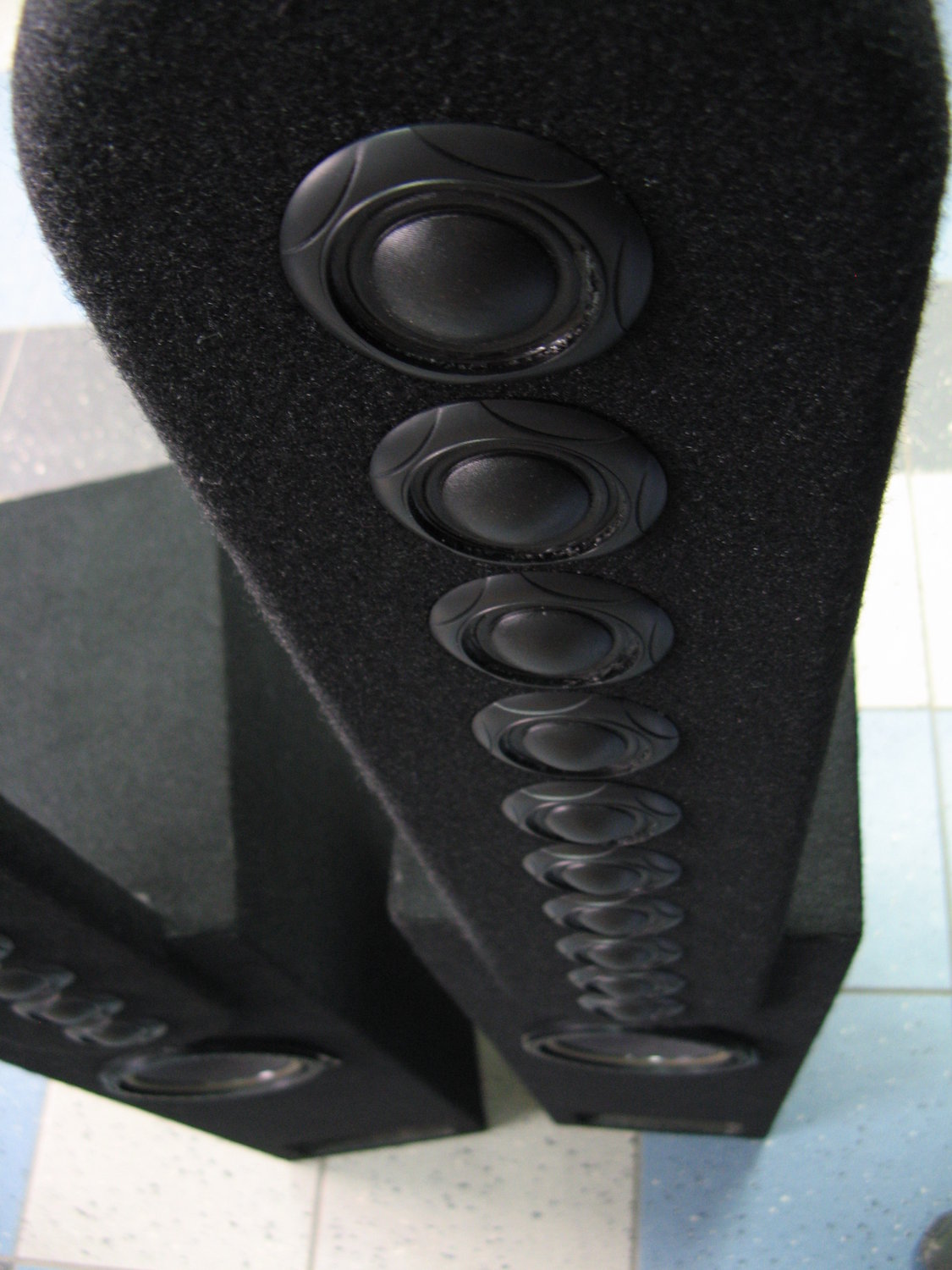

    В районе собственного резонанса твитеры как ни странно работают в массиве легко, единственный артефакт - смазывание некоторых нот рояля. То что выше 12кГц передается условно, но к этому относишься спокойно. В замен этого получаем просто колоссальную динамику и разрешение на середине. Дикий объем и глубина. Как выразился один респондент далекий от техники - "такое ощущение, что звук вывернут на изнанку и слышишь его изнутри" Передача голосов, струнных, ударных просто издевательская в плане легкости передачи наимельчайших нюансов. Звук больше всего похож на большие наушники т.к. все идет четко из центра массивов, чисто на слух говорить о каких-то полосах, отдельных динамиках не получится.

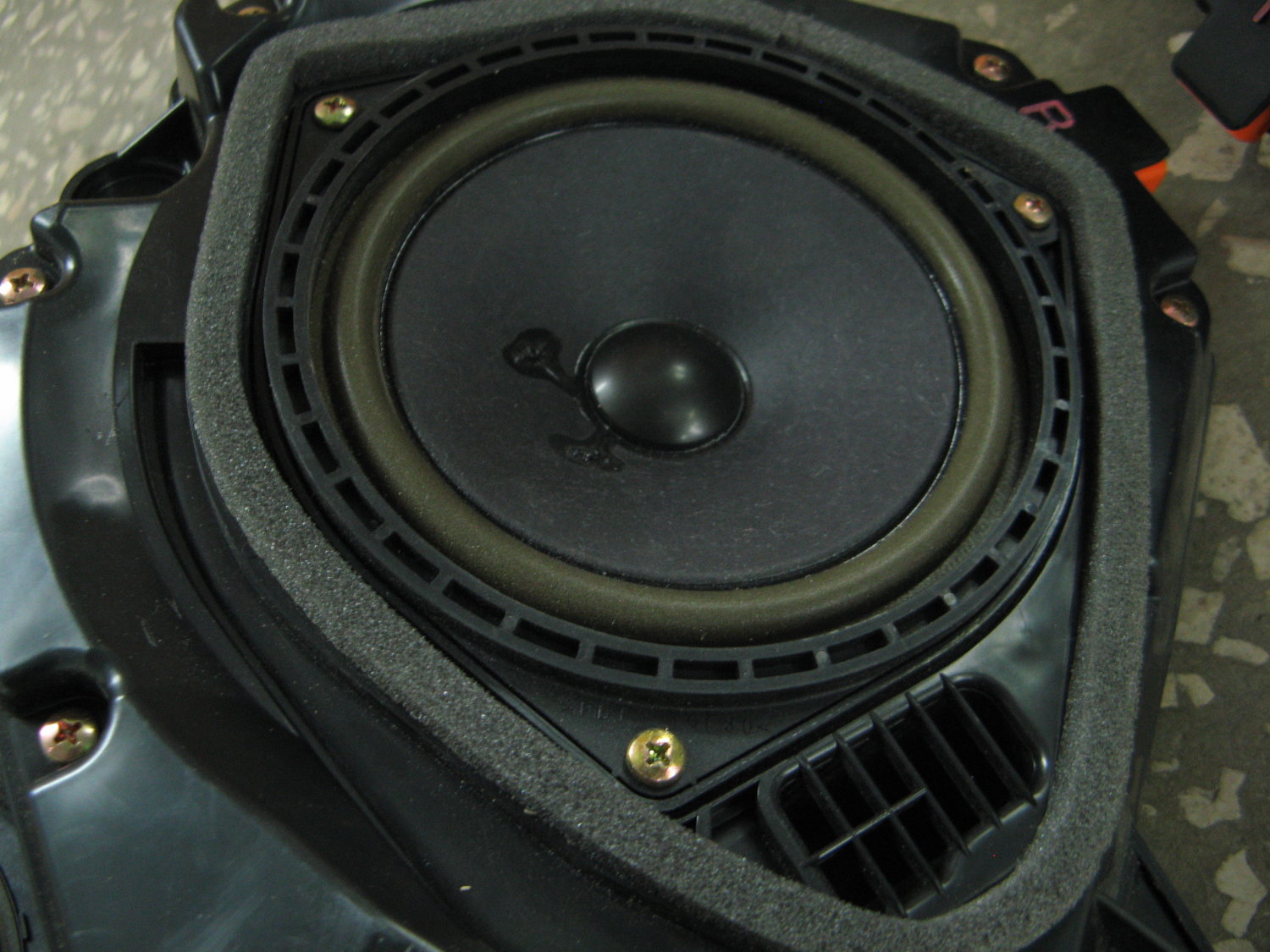

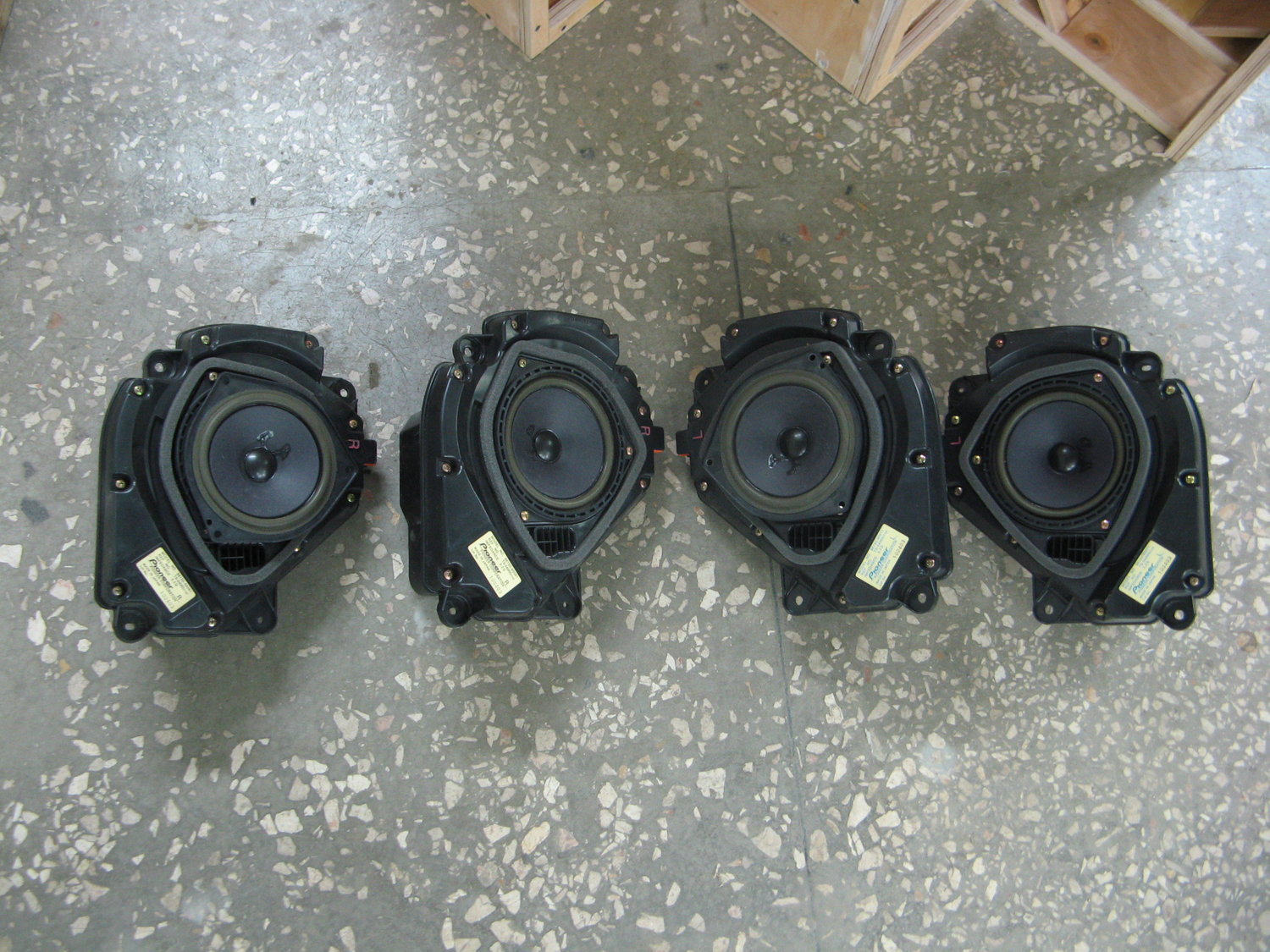

    Пионеровские малыши из 470-го Лексуса на удивление тоже справляются с поставленной задачей - баса не много по количеству, но он чуть-ли не эталонный по скорости и натуральности. Уверенно работают где-то с 60 Гц. Контрабасы, бас гитары звучат просто как живые.
    Чудесно так-же то что все слышно как на малой громкости, так и Раммштайн на совершенно антигуманном уровне умудряется не свалиться в кашу, а продолжает оставаться раздельной панорамой.

    а что с отделкой то ?... Для каких целей строилось?
    Аватар для rogozhin
    28.01.2006
    4,886
    По умолчанию Re: Двухполоска лабиринт+массив
    Отделка черный карпет. Колонки заказал себе наш директор. По-поводу отделки я так понимаю что он уже пожалел после вчерашнего 3-х часового прослушивания

    Аватар для rogozhin
    28.01.2006
    4,886
    Он не ожидал что выйдем на такой уровень, идея начиналась с небольших колоночек для компьютера

    17.01.2008
    861
    Прикольно
    где столько ВЧ динов взяли?))
    Частый гость Аватар для funky_dennis
    Омск
    491

    шайдинг на пищалочках сделали или всё серийно/паралельно?

    это лабиринт скорее

    Всю линейку массива Вч можно было заменить 1 про драйвером приличным....

    Аватар для rogozhin
    28.01.2006
    4,886
    Шайдинг не нравится идеологически. Подключил сначала параллельно-последовательно (порядка 10 Ом), но чувствительность линейки получилась все-равно с большим запасом, решили попробовать все твитеры последовательно, больше из интереса честно говоря, но оказалось, что так уровень попадает 1 в 1, решили так и оставить. Так что сопротивление ВЧ секции около 40 ом. Не знаю честно говоря насколько это правильно с точки зрения согласования с разными усилителями, на слух никаких явных нареканий не вызывает.

    Это смотря какая цель. Звук сильно разный. Хотя и общее тоже есть безусловно - динамика.

    В смысле? Роман прав - это действительно правильнее называть "лабиринт". По-поводу количества - то как-бы не в районе 8-9-го
    ---------- Добавлено в 17:15 ---------- Предыдущее сообщение в 17:10 ----------
    Удивляет не сам звук лабиринта - я их слава богу уже наслушался , а то что динамики справляются с очень приличной громкостью, не ожидал от них, у такого-же размера Нокий намного меньше запас

    Раздел 1 Кгц первым порядком - в смысле место стыковки? А емкость с какой частоты валить начинает тогда?
    Выше 12Кгц - завал и гребенка дело портит, или одиночный пищик там тоже не силен? Где Фрез дина?
    Как направленнсть по вертикали? Выгибать слегка дугой на слушателя не пробывал?

    По каким параметрам пищи подбирал в массив? или "что под рукой было"?.
    Император Галактики Андрей-I
    Описан звук действительно очень вкусно. Интересны исходные параметры пищалок, например Fs, Qt. Раздел первым порядком на 1 кГц - это сила!

    общался с Сашей по телефону сегодня. Говорит шо динамика типа рупорной, но звук свободней, легче чем у рупорного драйвера. Первый порядок на 1К это конечно сила, согласен.
