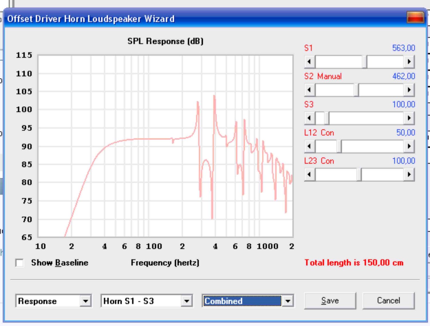

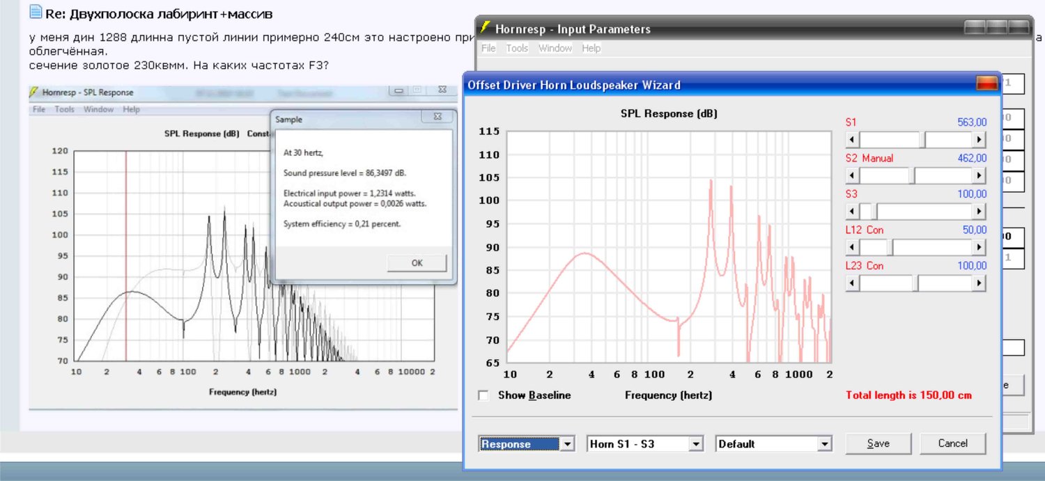

    у меня дин 1288 длинна пустой линии примерно 240см это настроено примерно на 36-38гц я так понимаю 1F. насколько мне придётся укоротить линию если набивка примерно 160см? Набивка как у вас максимально облегчённая.
    сечение золотое 230квмм. На каких частотах F3?
    А если покороче сделать? Например 150см-сужающаяся. Дин 1288. Про набивку читал, что плотность необходимо менять вдоль по сечению и позволяет укоротить трубу чуть ли не в 3 раза.(наверное запамятовал и вернее укоротить на треть)

    Это выхлоп из трубы, что дает голова можно отдельно посмотреть и комбайнд тож.

    похоже что в респе не нажали опцию комбайнд респонз: суммирование выхлопа и прямого излучения.

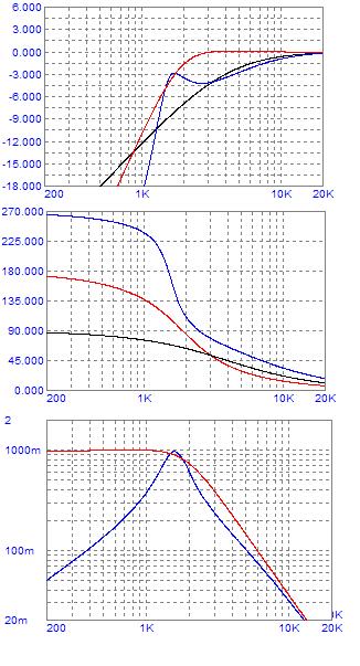

    По умолчанию Re: Двухполоска лабиринт+массив
    и я про итун думал для такого дела, но Саша че то им не доверяет, итунам)).
    ...по поводу дележа массива пищей с Фрез на 1500-2000, первымпорядком начиная валить с 4-5000. Сильно гадить резонанс будет? Ватты то переварит точно..
    С первым порядком без компенсации резонанса:
    Сверху вниз:
    АЧХ
    Фаза,
    Амплитуда диффузора
    Черное - идеальный первый порядок
    красное - пищалки без фильтра
    синее - пищалки через конденсатор, для среза в 4 кГц.
    Пишалки - как оговорено, 1800 Гц резонанс, суммарная добротность ниже единицы (Qm~3, Qe~1).
    Пик - проявление накачки. Фактически просто от того, что на резонансе через кондесаторв ФВЧ резонанс не демпфируется, и Qm резвится вовсю.
    С ИТУН - будет еще хуже.
    Интересно, что амплитудно пищалка практически отыгрывает весь диапазон до резонанса, на частоту среза фильтра ей плевать..
    Проблема решаема, либо компенсацией резонанса, либо понижением выходного сопротивления ФВЧ (резистор параллельно пищалкам или L-pad)
