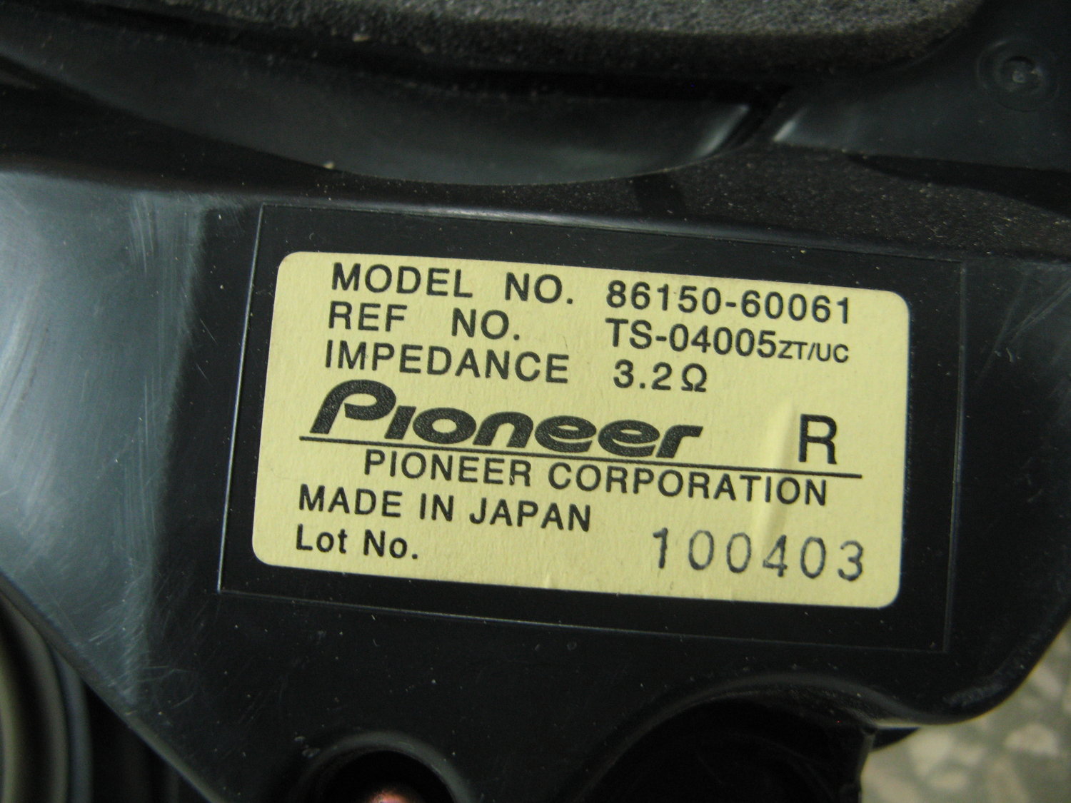

    Саш, а что там за "Пионеры"? На них хоть что-нибудь намалёвано? (нетути Лексуса под рукой)
    Аватар для rogozhin
    28.01.2006
    4,886
    По умолчанию Re: Двухполоска лабиринт+массив
    Шильдик на боксе:

    Я думаю это внутренний заказ

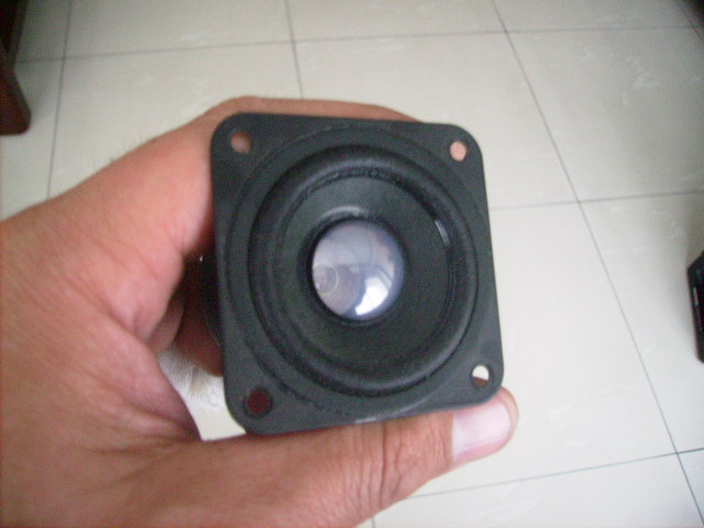

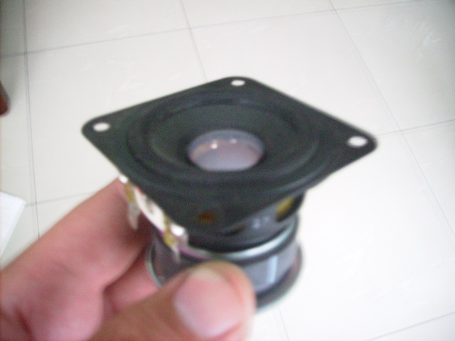

    есть несколько малышей от JVC
    в линейный массив станут идеально, на легком тканевом подвесе, звучат просто чудесно, пищалки им не нужны
    где бы заказать десятка два ГУГЛ пока не помог

    Основываясь на таком опыте, можно предположить, что в массиве при достаточном количестве головок, можно их применять небольшого диаметра и использовать вплоть до Fs, и получая широкую полосу, намного бОльшую, нежели от одной такой же головки в обычном применении. Я так понимаю, что дело тут не только в снижении искажений от одной головки, но и в создании условий работы каждой головки в поле соседних других.
