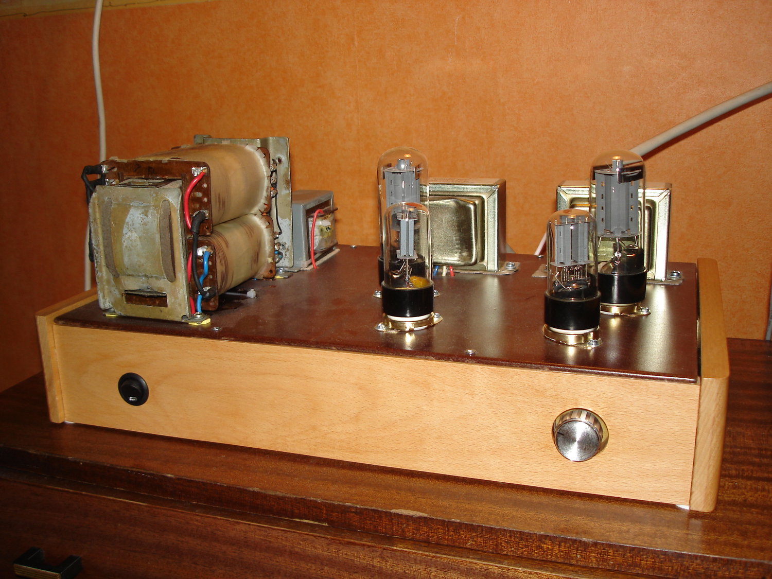

    Не очень понятно, на фото однотакт "достался мне по наследству" один усилитель,
    а фото трансов другого усилителя.
    25.03.2009
    Йыхви/Эстония
    280
    По умолчанию Re: замена 6п3с
    это всего лишь вопрос эволюционирования. спрашивали же про трансы.
    нынче он такой:
    Последний раз редактировалось pautinqch; 22.03.2011 в 17:51.

    А что, триод не хочешь на выход поставить? Там вроде 3.5 кОм написано на картинке.
    С уважением, Виталик.
    да это первый случай, обязательно попробую потом.
