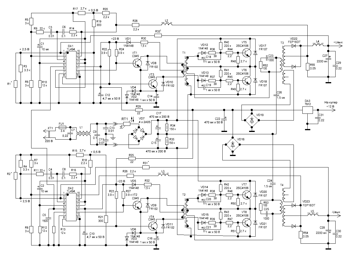

    Прорабатываю сейчас возможный заказ на активную портальную акустику ватт на 350...500 (два моноканала). Одно из требований - минимальный вес. Следовательно, трансформаторный БП никак не подойдет. Нужен импульсный. Поскольку сейчас нахожусь на этапе "первого приближения" к задаче, хотелось бы посоветоваться с уважаемым сообществом по ряду вопросов её реализации.
    В результате шастания по разным форумам у меня сложилось твердое убеждение, что ИИП для "каменного" УМЗЧ должен быть либо вообще нестабилизированным, либо стабилизироваться должно каждое плечо независимо одно от другого. Групповая стабилизация не проходит, т.к. при каждой полуволне звукового сигнала отбирается мощность либо от одного плеча, либо от второго. Если бы УМЗЧ был стерео - можно было бы "извратиться" и подать сигнал на каналы в противофазе, снова перевернув его в колонках. Тогда в каждый момент времени мощность отбиралась бы от разных плеч разными каналами. Либо применить мостовой УМЗЧ. Всё равно получается удвоение блоков - либо в УМЗЧ, либо в БП... Так на так приходится.
    Но это всё лирика. Теперь - физика. Схема - во вложении.
Название:	ИИП для УМЗЧ.GIF
    Некоторые элементы еще не имеют номиналов, будут уточняться в процессе последующих приближений. Верхнее плечо - плюсовое, нижнее - минусовое. Генераторы обоих микросхем ШИМ засинхронизированы. Общими являются только входные "горячие" цепи. Топология компьютерного БП формата АТ (и так удвоенное к-во активных элементов, добавлять на запуск дежурку с её невысокой надежностью - фи...). Оба канала имеют ограничение максимального выходного тока. Выходные трансформаторы, скорей всего, придется либо перематывать, либо мотать заново. Выходное напряжение - порядка 45...50 В. Ток - порядка 10...12 А. Поскольку оба плеча работают поочередно, средняя мощность - порядка 300...350 Вт на плечо.
    Ваше мнение?

    как по мне, грамотнее сделать ККМ+Полумост, или задача стоит использовать по максимуму комплектующие от компьютерных БП?

    Не думаю правильным делать два БП, работать будут по-очереди и по-разному. Уж легче сделать сложнее ООС, которая будет брать напряжение для ООС с того плеча, где меньше уровень.
    А вообще, я бы делал PFC + нестабилизированный полумост, желательно синхронный с PFC.
    PFC даст определенную стабилизацию относительно напряжения в сети, а нестабилизированный преобразователь минимальное стабильное выходное сопротивление

    2 Alex_Zhuravlyov: Не совсем понял, при чем тут ККМ? А полумостовое и так имеется.
    2 Костя Мусатов: оба инвертора работают синхронно, а не по очереди. Только ширина импульсов ШИМ разная в зависимости от тока нагрузки. Если ООС будет компенсировать просадку напряжения в одном из плеч, то в менее нагруженном оно будет повышаться. Вы считаете, что для УМЗЧ это есть гут?
    И опять же, каким образом ККМ будет стабилизировать напряжение при колебаниях нагрузки? Он всего лишь уменьшит токовую нагрузку на ключи в минимумах пульсаций сетевого напряжения.

    Приветствую Вас! Это типичная проблема для многоканального ИИП. Стабилен только один канал, с которого заведена ОС.
    Красиво решается применением магнитных усилителей (магнитных ключей). Это небольшой дроссель насыщения, с регулируемой схемой точкой возврата по петле. Независимая стабилизация каждого канала за счёт магнитного усилителя в канале, а не за счёт общей ШИМ.

    Всё это хорошо, но у меня лично никакого опыта с магнитными усилителями нет. Тратить кучу времени на освоение нового направления при одноразовой задаче считаю нерациональным.
    Есть ли замечания/предложения по предложенной схеме?

    Согласен и понимаю, все мы ограничены во времени и средствах. Предложенная Вами схема имеет своё назначение. Ещё вариант - линейные стабилизаторы по выходу. Но это потеря КПД и проблемы с теплом.

    сие
    http://91.201.116.112/acustica/smps/smps1958.html
    гораздо проще и норм питает два моста до 200вт каждый
    а стабилизировать пит двухтактных унч особого смысла и нет, тк они типично по схеме оу сделаны, с огромным подавлением помех по пит

    Да, схема хорошая. Но это - первый вариант из озвученных мною в самом первом посте: питание вообще нестабилизированное.
    Пробовал как-то питать одну и ту же схему УМЗЧ от стабилизированного БП и нестабилизированного - разница в звуке слышна "невооруженным ухом". И в Сети встречал информацию, что стабилизация питания сказывается на звуке весьма положительно. Сейчас искать их - слишком долго.

    стабилизированное хорошо для _линейного питания_
    а вот импульсное, да унч класса ab или b - то чревато слышимостью работы шим имп бп
    уж очень резко гуляет нагрузка на бп при работе унч и шим соответственно постоянно должен на это реагировать
    именно по этому стабилизация в самом бп и не желательна в унч класса аб или б при пит от импульсника
