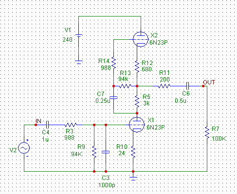

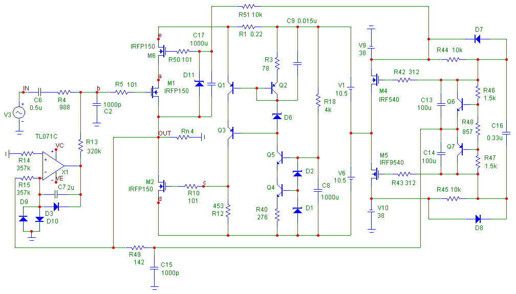

    Два дня заслушивал два варианта УН, твердокаменный обсуждался в ветке "Усилитель Корзинина", ламповый в "Mu follower возвращается", выходной каскад однотактный, на IRFP150, питание +/- 20 В, ток покоя 4,2 А, нагрузка 4 Ом. В обоих случаях спектр искажений на выходе определялся искажениями УН, в случае лампового УН они были немного меньше. Пробовал лампы 6Н23П, 6Н23П-ЕВ, 6Н1П-ЕВ, включал как в SRPP (в этом случае искажения были уже чуть больше чем у транзисторного УН), так и в mu follower.
    Хотя я себя заранее настроил что лампа будет играть лучше, но был разочарован... твердокаменный вариант звучал лучше. Для чистоты эксперимента провел прослушивание двум людям в слепую, т.е. они не знали какой вариант УН в данный момент звучит. Говорили примерно одно и то же: у лампы звучание "плоское", не хватает "объемности" и "полноты" звука...
    У меня примерно такие же впечатления, могу только добваить, что мне показалось что у лампы верха немного получше, но положения это не спасает, хочется как бы сдлелать погромче что ли, но просто прибавка в громкости "полноты" звуку не прибавляет... и с низами что-то не то, но тут уже не берусь описать что именно
    Еще хочу попробовать 6Н8С и 6Н9С, но как то энтузиазм к ламповым УН уже поостыл не пойму кто жрет звук, то ли межкаскадный кондер, то ли интегратор...
    В общем, видно придется возвратиться к двердокаменному варианту... Может что-нибудь еще посоветуете?

    Попробуй полноламповый вариант. Я тоже пробовал гибрид - отказался из-за звука. Хотя Торрес вон слушает гибрид, и я так понял по отзывам звук очень ничего. Давай полную схему эксперимента, будем думать
    Еще раз перечитал Я так понял ты фактически вообще разные усилители слушал. Запости полную схему гибрида, с питанием вместе

    Само по себе применение ламп ничего не значит. Важна как схема её применения так и все детали в тракте, так и как оно там скоммутировано - собрано в кучу. Что далее идет после УН.... как согласован УН с нагрузкой....
    1. Прежде всего схема включения, рабочие режимы и применяемые детали.
    2. Схема источника питания..
    3. Какое согласование УН и наргузки.
    Да и потом... СРПП... и 6Н23П... все очень спорно.
    Чтобы УН работал более менее человечески и лучше всего с трансформаторной нагрузкой ( и фазоинвертором на нем), нужно ввалить в ламповый каскад миллиампер 30-35... А это 6П14П, 6П43П, 6Э5П и тому подобные лампы в триоде, с батарейкой по входу и трансом на выходе....
    Тут определяющей является не применение ламп как таковых, а выбор правильной концепции построения этого УН. И дискридитировать ламповые УН после неудачного опыта не стоит так категорично и сразу.
    Кроме того, чем меньше у лампы внутренне сопротивление, тем более жесткие требования к качеству источника питания, и дешевыми конденсаторами тут не обойтись... Каждый элемент схемы, не охваченный глубокой ООС тут будет играть посвоему.
    В данном же варианте попросту может и не хватать 6Н23П и иже с ним на прокачивание выходников... и слабость именно в состыковке УН и оконечника.
    Вот пример удачного применения, прошу особо обратить внимание на качество источника питания.
    http://www.shemki.com/schemes.htm

    Logger, а что Вы думали? Лампа не будет звучать лучше транзистора только потому, что она лампа. Тут нужно еще кое-что, а это "кое-что" денег стоит и требует наличия опыта.

    1) Для полнолампового варианта надо с выходным трансформатором связываться, очень уж не хочется, гибрид меня привлек именно отсутствием трансформатора.
    2) Ну схемы естественно сильно отличаются у них одинаковый только выходной каскад, т.е. он и в том и в другом случае работает при том же токе покоя и том же напряжениии питания.
    Полную схему выложу чуть позже...

    1) Я и не ждал от лампы каких-либо чудес, просто по результатам измерний THD, ламповы УН получился лучше чем твердокаменный, поэтому я расчитывал что он будет играть хотя бы не ХУЖЕ транзисторного.
    2) Я не дискридитирую, а просто делюсь результатами своего эксперимента.
    3) Вот это пожлуй верно, я тоже думал об увеличении тока покоя УН, с применением более мощной лампы.
    4) Имеется ввиду дросcельные фильтры? Я их действительно не использовал, у меня просто RC-фильтры (2x220 мк), 100 Гц, на выходе отсутствует.
    Последний раз редактировалось Logger; 15.12.2005 в 13:40.

    Интегратор кстати для решения вопроса кто-же испортил звук можно исключить. Сделай на время эксперимента просто регулируемое смещение выходному полевику, выставь по нулю постоянки. Ну отдрейфует чуток, подстроишь. Зато на звук уже не влияет
    Он был лучше сам по себе, или вместе с выходным каскадом?
    Сам по себе, но когда я его к выходу прикрутил, искажения не возросли.

    тогда однозначно не тянет лампа.
    Вообще с лампами все одно за дугим тянется.
    Г, а то и П фильтр с дросселем, который по своим токовым способностям соответствует прожорливости ламп. Тут даже не в фоне и 100 герцах дело, а идея основная - сделать потребление тока от сетевого трансформатора соответствующим почти )) синусоиде... ну не как при простом емкостном фильтре - зарядка кондеров диким пикообразным скачком. И дроссель должен быть впечатляющего размера и что самое печальное - конденсаторы фильтра ооочень влияют на результат и никакими параметрами ток утечки и максимально-допустимые токи пульсаций тут не обойтись. И ООС не сглаживает нелинейности тех кондеров.
    Далее - еще хуже )) чем ниже внутренне сопротивление лампы - и больше тока через неё рубаем - тем падла лучше звучит (те же например 6Н30П-ДР и 6Э5П в триоде) НО при этом лампа всю гадость по питанию валит в тракт - т.е. тем выше требования к чистоте питания = дороже комплектация.
    И теперь еще веселее. Конденсаторная связь от УН до Ут... тут много чего надо разбирать.
    Как бывает с лампами - как только выходной каскад PP на лампах входит в режим работы с сеточными токами, то автоматически проходные кондеры перезаряжвются вобратную сторону и кратковременно затыкаются )) на выходе ступенька... и это в ламповом то усилителе
    Когда мы ставим на проход кондеры, между лампой и полевиками....мы помним, что ООС нет как таковой и все нелинейности кондера вылезут в звуковой тракт.... а если вспомнить, что лавсан ведет себя как электролит )) то тут начинаются танци с маслом и бумагой.... шунтами и прочей дорогостоящей лабудой.
    Поэтому лучше всего трансформатор - он и ВЧ подфильтрует если что )) и внесет конечно искажений, но не таких как у кондеров ( см труды Лихницкого)
    А трансформатор в межкаскаднике должен работать с приличным током )) и быть покрайней мере более широкополосным чем выходники....
    Что же касается данного случая, то применение лампы типа 6П43П-Е со смещением -12 вльт тут просто напрашивается и никаких СРПП , и резистивных нагрузок... Транс-шплиттер и далее выход.
    Гибридники того же НЭМ хороший пример того, что оно может и должно хороше работать....
    Мне бы такие.. только они не трахаются с комплектацией... а берут очень хорошие и соответственно дорогие комплектующие... Нам же остается только подбирать все на слух и на основе опытов. Те же МБГЧ очень неплохи... и КБГМН... ФТ3, К72П-6 и т.д.
    А не "высококачественные" к73-17.... и МЛТ.
    В общем тут либо делать все линейно изначально либо делать абыкак на транзисторах и исправлять ООС.
    В общем, че я хотел сказать... Если использовать ламповые УН - то придется делать недешево и качественно... И тут мощный достаточно пентод в триоде и транс межкаскадник и дроссельный фильтр с хорошими кондерами просто суровая необходимость. А дешево и сердито не прокатит.

    Можно просто повторитель поставить между СРПП и выходным повторителем. Лачинян и Котов ставили катодные повторители. Иначе говорят нагрузочной способности УН недостаточно для перезаряда затворной емкости повторителя.

    Gajdar, н-да.. это все нужно обдумать...
    Все проходные конденсаторы у меня МБГЧ с заземлеными корпусами, резисторы C2-29.
    СРПП делал именно с тем чтобы пульсации питания не проходили в сигнал, т.е. если просто с резистором в аноде, то, я так понимаю, через него все пойдет в сигнал, особенно при большом токе покоя.
    А что если сделать то же СРПП, но, например, на двух 6Э5П в триоде (это, кстати, когда экранная сетка соединена с анодом через небольшой резистор?) с большим током покоя?
    Межкаскадная (между УН и выходными полевиками) емкость у меня МБГЧ 0,5 мк, может нужно побольше поставить?
    Вот Карпов придумал как избавится от межкаскадных емкостей http://www.next-power.net/next-tube/...p/LinAmp-I.pdf, не читал статью?
    Последний раз редактировалось Logger; 15.12.2005 в 13:08.

    У лампы меньше усилительные возможности по сравнению с транзистором (меньше крутизна и внутреннее сопротивление), поэтому гораздо большую роль играет качество элементов и выбор режимов, а это деньги и опыт. Если использовать старые лампы и конденсаторы, то нужно знать как и из чего выбирать, и симулятор тут не помощник. Кстати, как снимаете сигнал с УН, с катода верхней лампы или как здесь: https://forum.vegalab.ru/attachment....achmentid=6339 ? Еще емкость С7 желательно увеличить.
