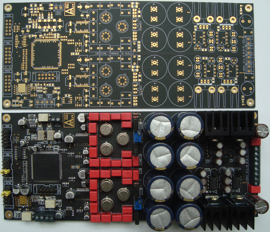

    ЦАП выполнен на четырехслойной печатной плате размерами 190х80 мм. Интерфейс I2S c USB->I2S транспорта гальванически развязан силами ADuM1401CRW, сигналы управления генераторами и режимами цифрового фильтра AD1853 гальванически развязаны оптопарой. Управление регулятором громкости осуществляется от USB->I2S транспорта.
    Внешний вид блоков получившейся конструкции:
    Фото платы ЦАП: Нажмите на изображение для увеличения.

    Фото платы блока питания: Нажмите на изображение для увеличения.

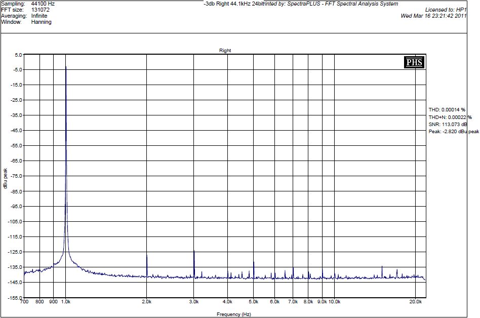

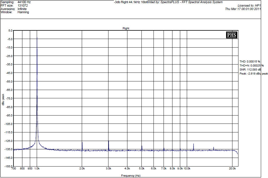

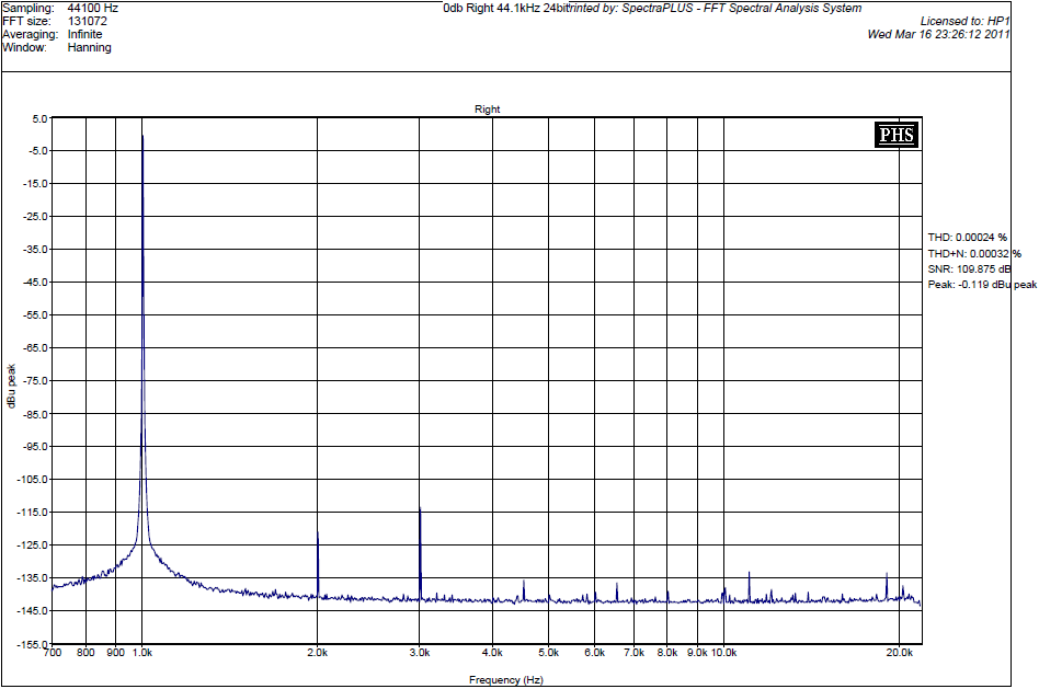

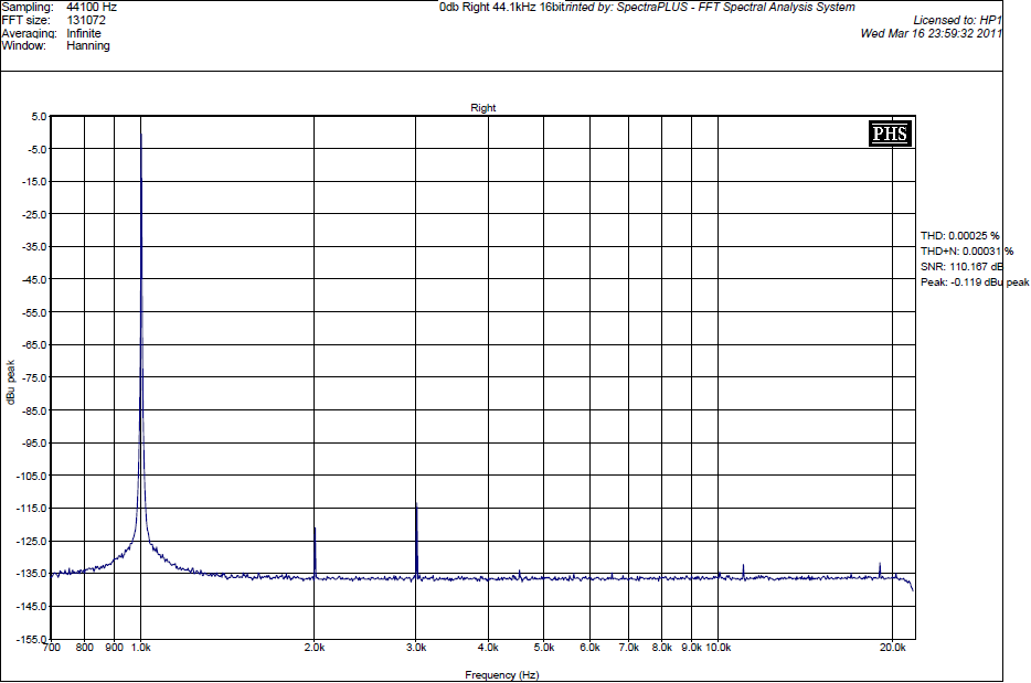

    Измерения проводились внешней звуковой картой USB EMU0202 в режиме 44.1кГц/24 бит, в качестве тестового сигнала выступал синус с частотой 1кГц разрядностью 16 и 24 бит, полученный дизерингом 32 битного синуса. Для измерения сигнала с уровнями 0, -3, -6 дБ вводилось дополнительное ослабление сигнала с последующей калибровкой уровня, в целях снижения искажений АЦП, что видно по графикам как увеличение уровня шумовой полки.
    Ввиду практически полной идентичности каналов и отсутствия у EMU0202 стерео входа, результаты приводятся только для правого канала ЦАП:
    0дБ, -3дБ, -6дБ, -10дБ, -20дБ 16 бит
Название:	0dB Right 44100 16.png
ID:	117958 Нажмите на изображение для увеличения.
Название:	-3dB Right 44100 16.PNG
ID:	117961 Нажмите на изображение для увеличения.

    0дБ, -3дБ, -6дБ, -10дБ, -20дБ 24 бит
Название:	0dB Right 44100 24.PNG
ID:	117964 Нажмите на изображение для увеличения.
Название:	-3dB Right 44100 24.PNG

    Звук описывать не умею, но по сравнению с моим ЦАП на PCM1794 обладает большей легкостью и ненавязчивостью, более завораживает.

    А где самое интересное, фотографии конструкции ?
    Аватар для Aclii
    29.03.2010
    Таганрог
    По умолчанию Re: ЦАП по мотивам Lynx D29
    Будут сегодня-завтра

    Да большая работа проделана, поздравляю.
    Выглядят платы достойно, предполагаю звучание оправдает потраченные усилия и средства.

    Компоновка почти повторяет 29-ку, разве что генераторы пло другую сторону платы. У 29-ки 5 питаний, а куда вам аж 8 (4 транса по 2 обмотки)?
    Для непосредственно ЦАП используется тоже 5 питаний, остальные это питание ушного усилителя (самый большой трансформатор) и регулятора громкости, так что обошлось без фанатизма

    ИМХО.
    На плате видно пять разьемов под питание, три цифры два аналога.
    Надо полагать использовались силовые трансы имеющиеся в наличии, поэтому БП
    так и построен, ничего плохого в этом не вижу.
