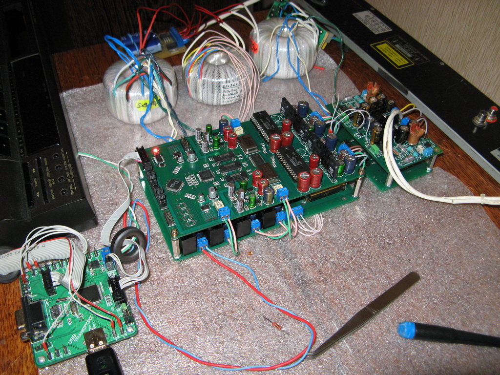

    Эта конструкция появилась на свет как стыковочный узел между всем известными и широко обсуждаемыми конструкциями, а именно, великолепным по звучанию "выхлопом" имени Рогова (by SergioT) и богато функциональным USB - транспортом (by Energetik). Цап имеет два входа TTL и RS-485 (ADM1485), каждый из которых может работать как в режиме мастер, так и в режиме слейв. Входные форматы I2S/RJ, разрядность данных 16/24бита. ЦФ-SM5847, ПЛИС с конвертором форматов, делителями опорной частоты, коммутатором входов. Гальванические развязки ISO150. Два генератора 512fs с третьим состоянием, переключаемые через Logic Gate Optocouplers HCPL0201 USB транспортом. Далее регистр пересинхронизации и становящиеся абсолютным раритетом PCM63P-K. Питание микросхем ЦАП общее для аналогового и цифрового питаний, с применением параллельных стабилизаторов. Питание генераторов, регистра, аналоговой стороны гальваноразвязок построено по классической схеме ИОН-ФНЧ-ОУ.В качестве ИОН - ADR391. ПП выполнена на 4-х слоях с размерами 100х170мм.
    Отдельная благодарность Дмитрию (Lynx) за открытость схемных решений, Сергею (SergioT) и Олегу (OlegN) - за качественные комплектующие и всем участникам форума за внимание . Краткий фото отчёт прилагается.

    Мечта во плоти!
    А что это под платой ЦАП - блок питания?

    Так точно, они.

    Спасибо. Играет великолепно. Если честно никакого намёка на вялость, ватность или мягкость PCM63-их. Очень динамично и детально.

    Добрый день. Когда выход генератора переводится в состояние высокого импеданса, снимается ли с него напряжение питания?
    Нет. Не снимается

    Около стабилизаторов установлены Panasonic FK, на питаниях ПЛИС и фильтра - X7R 22mkf на 6,3в.

    Немного не так задал вопрос около PCM63 2 конденсатора не установлены.

    Полковnik, коллега, а из чего и как изготавливались радиаторы на BUF03?
    Александр.
    По умолчанию Re: DAC63+USBtransport+Рогов
    очень похоже на обрезки медной трубки.
