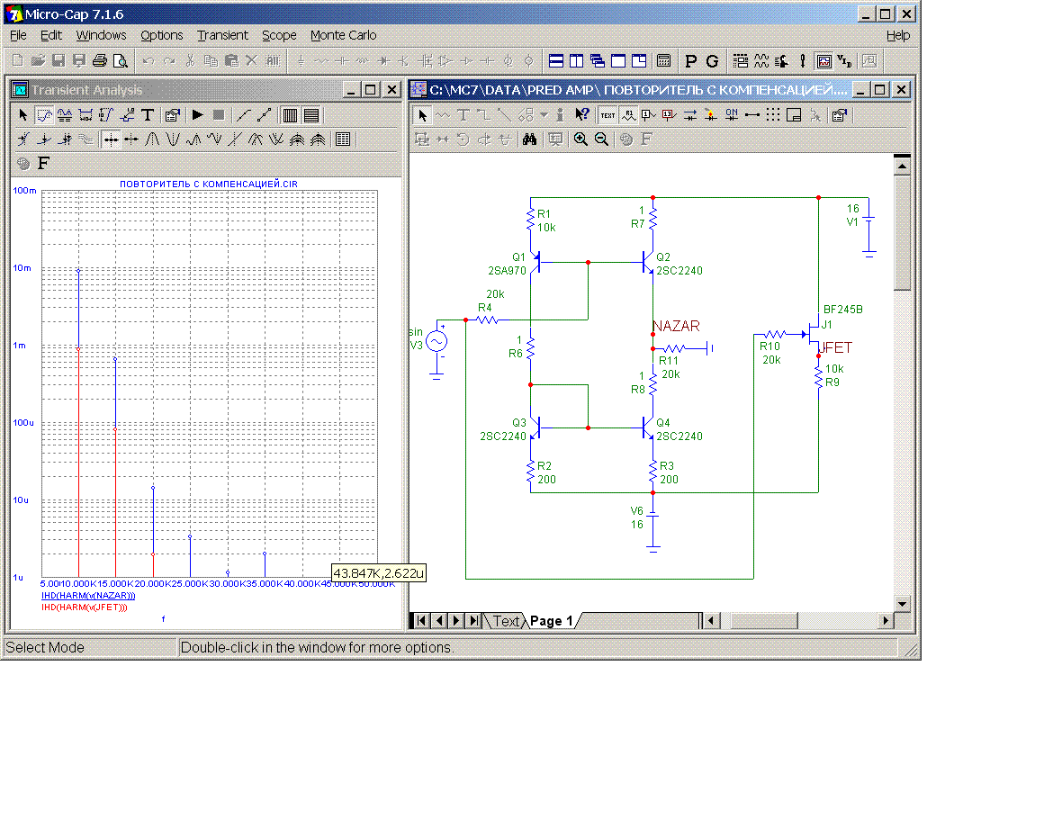

    Вот надо уже какойто усь спаять а то все со стадии макетирования разных вариантов никак дальше не двинусь, из всего что доводилось видеть мне больше всего понравился усь Худа 69года его и хочу сделать но снекоторими отличиями
    -Непосредственное подключение нагрузки
    -Вых моща макс 60Вт (в А где то до 25Вт) на 8ом
    -Термостабилизацыя тока покоя
    -коррекцыя для обеспечения стабильности
    -входной буфер
    Посмотрите нету ли каких косяков так как в деле усилителестроения я чел начинающий

    надо -0.7в смещения
    У меня получилось +0.08 , тут же pn-переходы T3 и T5 взаимнокомпенсируются по постоянке.
    [ADDED=Серый Мыш]1134742419[/ADDED]
    Подбором R12 или точнее тока покоя T5 можно и нулик на входе подобрать. источник тока вместо R12 тоже приветствуется.

    Да,конечно.Я говорил про базу Т5.
    Мне не совсем понятно назначение этого входного повторителя.Не лучше ли сделать смещение ИТ в эмиттер Т5 и обойтись без входных конденсаторов и повторителя.

    мы ж работаем не от источника с нулевым выходным сопротивлением а от рег. громкости (от 47к и выше), так что без буфера будет плооохо.
    Попробуй.Не надо ли этому буферу в нагрузку добавить резистор,около 10к?
    та можно, а что ето даст?
    Симметрию .Токи компенсируются,искажения падают на порядок.
    токи чего компенсируются?
    Баз.
    Сергей.

    nazar, посмотри картинку.Сравнение с JFETом

    У меня входная схема nazar тоже упростилась до эмиттерного повторителя, нагруженного на источник тока
    У меня сначала тоже,но при 20ком выходного сопротивления (РГ) предыдущего каскада она видоизменилась до истокового .

    не хочу ПТ

    Почему-то никто не обратил внимания, что эта схема не будет работать без резистора между базой и эммитером верхнего выходного транзистора.
