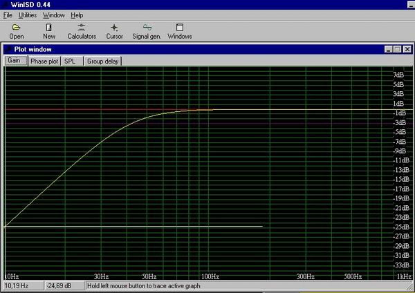

    Ну вот на вскидку прикинул в WinISD для 50л объему изобарики ЗЯ и ФИ
    В ЗЯ F3=40 Hz в ФИ - 23Гц!
    БП 6 порядка невыходит, а 4-го - слишком узкая полоса пропускания получается.
    ЗЫ:
    Qts 0.56
    Qes 0.61
    Qms 7.86
    Очень смушает акустическая добротность 7,86
    Ага, у ФИ F3=23Гц, но в придачу горбик на 80Гц, который будет "забивать"более низкие частоты.

    Если поверить заявленным параметрам, то ФИ в 70 л получается довольно неплохой. F3 - 30 Гц, а это очень неплохо. И ГВЗ на 30 Гц 12 мс - непринципиально. Интересно то, что после 40 Гц система ведет себя почти как ЗЯ, спад, характерный для ФИ начинается только ниже 20 Гц.
    Только 2 шт в один корпус - не советую. Лучше 2 ящика.
    Однако присоединюсь к мнению о необходимости измерить параметры ТС. Очень часто они отличаются от заявленных.
    [ADDED=Гоша]1134635982[/ADDED]
    Размер "горбика" 0,5 дВ. Не услышишь, однако.
