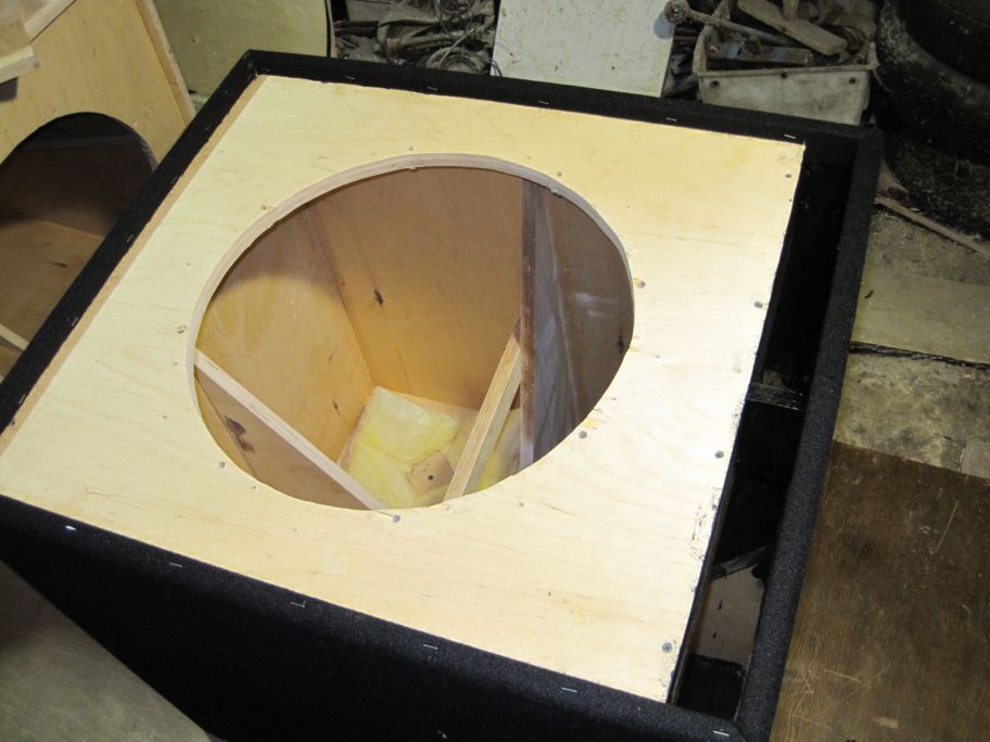

    16,491
    По умолчанию Re: Как усилить стенки рейками?
    Кстати, очень просто реализуется и весьма эффективно.
    Они и распрки они и рёбра жесткости.
ID:	117896   Нажмите на изображение для увеличения.
Название:	После отделки к&#1.JPG
ID:	117897   Нажмите на изображение для увеличения.
    Аватар для Elms
    21.12.2008
    3,352
    mAxSpace, ваше изделие?
    16,491
    Угу, прошлым летом, воял в 45-градусной жаре, в металлическом гараже несколько недель.
    Зануда Аватар для StarIK
    30.12.2005
    Пензенская обл. г.Заречный
    2,701
    Они же и "антистоячки".
