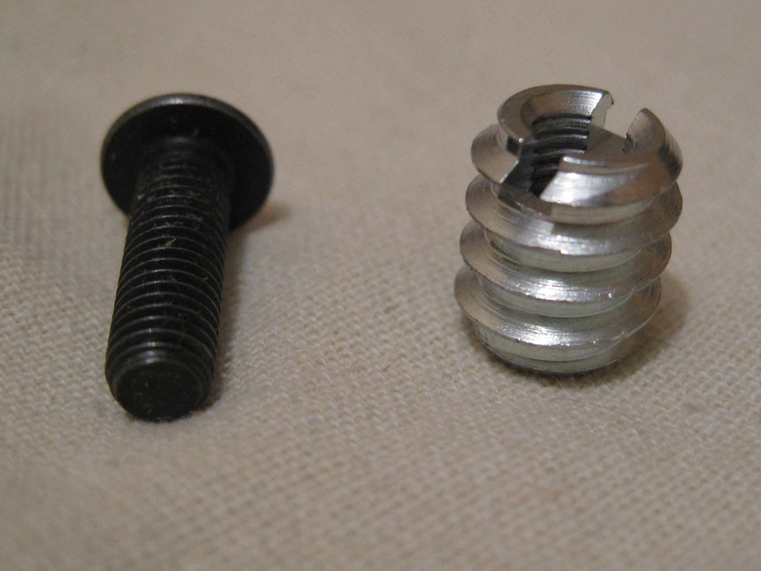

    Собираю PMS.
    В комплекте есть втулки и болты для крепления динамиков.
    Столкнулся со следующей проблемой:
    при вкручивании в переднюю панель втулки внешним диаметром 10 мм с учетом резьбы и 8 мм без учета резьбы, в которую потом будет закручиваться болт М5, я не могу закрепить ее строго перпендикулярно касательно плоскости панели. Я уж ее и плоскогубцами и отверткой вкручиваю и все равно на втором, третьем обороте она дает крен в ту или иную сторону в МДФ.
    Отверстие для втулки я сначала сделал 8 мм, потом 9 мм. Все бесполезно. Если же делать отверстие 10 мм, то я боюсь, что она не будет держаться в отверстии.
    Или может быть надо делать отверстие 10 мм и вклеивать втулку в этом отверстии, а не вкручивать ее туда?

    По умолчанию Re: как закрепить втулку в МДФ для крепления динамика
    Выкладываю фотку болта М5 и втулки с внешним диаметром 10 мм с учетом резьбы

    Есть специальные крепежные гайки для динамиков. Называются T-nut. Если смотреть сбоку, напоминают букву Т. Имеют 4 шипа, которыми забиваются в материал панели. Стоят порядка 5-6 центов за штуку. У нас в городе есть в магазинах, торгующих крепежом (болты, гайки, саморезы, и т. д.).

    По-идее, эти втулки нужно вкручивать не плоскогубцами и отвёрткой, а специальным инструментом типа такого:
    (соответствующего размера) Тогда и соосность будет получаться.
    Ещё в качестве домашнего варианта могу предложить следующий проверенный способ:
    1. Вкрутить во втулку длинный винт(болт) с одной или двумя гайками на нём на длину втулки.
    2. Затянуть гайку(гайки) вплотную ко втулке.
    3. Закручивать всю конструкцию в сборе, придерживая винт рукой и задавая направление. (При использовании одной гайки нужно крутить за гайку, при использовании двух гаек можно крутить за гайку или за винт)
    4. После того как втулка полностью вкручена ослабить затяжку гайки(гаек), придерживая винт от вращения.
    5. Выкрутить винт.

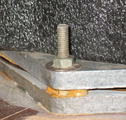

    В панели сверлил сквозные отверстия на 5.5 вкручивал туда с обратной стороны болты на 6 с шайбой,вкручиваются с трудом а если обмазать клеем то легче. Снаружи одевал на торчашие болты динамик и крепил гайками с шайбой,не эстетично но очень надёжно,лишнее можно спилить.
    (я пока оставил).Нажмите на изображение для увеличения.

    Попробуйте однако, способ, который я изложил выше, с длинным винтом и гайками. Он должен сработать.
    Я уж попробовал. Нормально получается. Это выход, однако. И не надо тратить деньги на t-nut усовые гайки.
