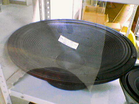

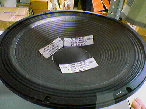

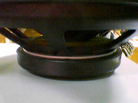

    Ездили сёдня с lazycat в Митино, вот точёт . Сделал фотки телефоном.
    Параметры полные будут, только чуть позже.
ID:	6573   Нажмите на изображение для увеличения.
ID:	6574   Нажмите на изображение для увеличения.

    И все-таки обозначение головок, да и сам внешний вид, недвусмысленно напоминают головки Октава.

    отчет о посещении Митинского радиорынка-1
    _______________________
    наиболее интересный динамик Актон 15D01 изображен выше на фото TDA - 15" - 8 ом - номинал 250 Вт - 102 дБ - 40-4500 Гц - резонанс 40 Гц - диаметр катушки 100 мм - провод медь - диффузор бумага - мех. добр. 7,1 - общ. добр. 0,318 - электр. добр. 0,33 - экв. 250 л - индукт. 0,91 мГн - масса подв. сист. 62 г - частота огр. кросс. 4000 Гц - вес магн. 3,2 кг - высота 127 мм - вес 10,2 кг - цена 2600р. - 4 ома на заказ
