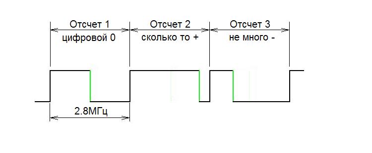

    Почему ? Амплитуда звука ведь зависит от площади под заполнением, которая выражается в процентах. А частота несущей вообще ни на что не влияет. Т.е. она выходит чем ниже, тем лучше, потому что транзистору легче успеть нарисовать более низкочастотный фронт. Так что в идеале она должна быть ровно 44.1кГц. Но отфильтровать такое не получится, по этому ее сделали в 8 раз больше. Но транзисторам соответственно в 8 раз сложнее.
    Представь себе однобитный дельтасигма цап. Там с частотой 3 с копейками МГц идут 0 и 1. За счет интегрирования получашь разрешение, хотя количество импульсов на период 20кГц небольшое. Так и тут, можно получить большую точность за счет того, что в разных циклах будет несколько разная длительность. Да, там указано, что используется нойс-шейпинг 5-го порядка для получения 110дБ разрешения в звуковом диапазоне.
    05.08.2004
    Piter
    4,899
    По умолчанию Re: PurePath Digital от TI
    С частотой 2.8224 МГц там ШИМ сигнал Смотри картинку. Единственное в чем я не уверен, способны ли эти уровни так резко прыгать, как я нарисовал, или же они обязаны плавно изменятся.
    Интегрирование в простонародье фильтрация, а в данном случае преобразователь ШИМ в аналог. Разрешение на этом этапе можно только ухудшить, если пассивные элементы будут с нелинейностью.
    З.Ы. Может у меня какой то ЦАП не правильный ?

    Мимо проходил
    Аватар для Костя Мусатов
    05.03.2004
    5,529
    Видишь в чем дело. Если у тебя RC фильтр - то бишь первый порядок фильтрации, то все так. Однако повышение порядка меняет картину. Если первая 1 в последовательности увеличивает интеграл на 1, то вторая уже на 2. Т.е. важно не только сколько 0 и 1 прошло за время, но и в какой последовательности.
    05.08.2004
    Piter
    4,899
    Т.е. модулятор должен быть заведомо заточен под определенный порядок фильтра ?
    З.Ы. Что такое интеграл ? (в данном контексте)
