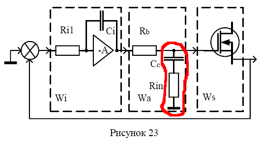

    Собственно вопрос не только по самому интегратору, а вообще, по сопряжению лампового УН (SRPP) с мофсетным однотактным выходом.
    Интегратор подробно рассматривается в первой части статьи Евгения Карпова "Гибридный мир" http://www.next-power.net/next-tube/...brid/HAmpI.pdf (стр. 14 - 17). А практическая его реализация во второй части статьи http://www.next-power.net/next-tube/...rid/HAmp4I.pdf (стр. 3).
    1) На рисунках 22 и 23 из статьи в расчете работы интегратора принимают участие проходной конденсатор Cc и Rin - выходное сопротивление драйверного каскада, оно берется равным 300 Ом. Но у Карпова применяется катодный повторитель в драйвере, а я хочу использовать его с SRPP, на что это повлияет, нужно ли как-нибудь менять схему интегратора?

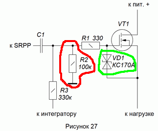

    2) На рисунке 27 приведена примерная схема выходного каскада. Можно и нужно ли в ней оставить нагрузочный резистор R2 (100k)?
    3) По рисунку 27, двуханодный стабилитрон VD1: с одной стороны я слышал что он будет влиять на звук и это будет слышно, с другой говорят что без него тоже нельзя, т.к. при подаче анодного напряжения будет скачек через проходной конденсатор C1 (0,5 мк), который может сжечь выходной транзистор VT1.
    Так все же, нужен такой стабилитрон или нет? Если нужен то может быть какой-нибудь другой, не КС170А, какой лучше?
    Не нужно,единственно нужно обратить внимание на допустимое напряжение межкаскадного конденсатора.
    Можно и оставить,но схему интегратора придётся пересчитать.Ещё проверь,хватит ли выходного напряжения ОУ для смещения полевика.
    Нужен.
    Т.е. чтоб ничего не пересчитывать лучше убрать его?
    У меня под руками TL071C, думаю из него интегратор сделать, при питании +/- 15 В, наверное, должно хватить для смещения?
    Там нужно около 4 - 5 В, в крайнем случае можно его немного разбалансировать...
    Да .
