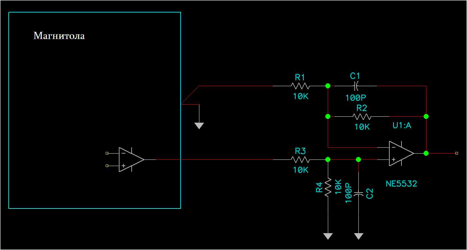

    По умолчанию Re: Симметричный вход-выход - простая рабочая схема+плата есть?
    Вот схема Королькова. Была порекомендована им для развязки усилителя с автомагнитолой в авто.
    Это схема придумана задолго до королькова - это обычный диф усилитель на 1 оу, о котором и говорилось выше. Требуется точная подгонка всех 4-рех резисторов (как минимум резики +-1%, а лучше подобрать с еще бОльшей точностью), кроме того у нее разные входные сопротивления, что даст не выдающееся помехоподавление (для которого весь огород и городится).
