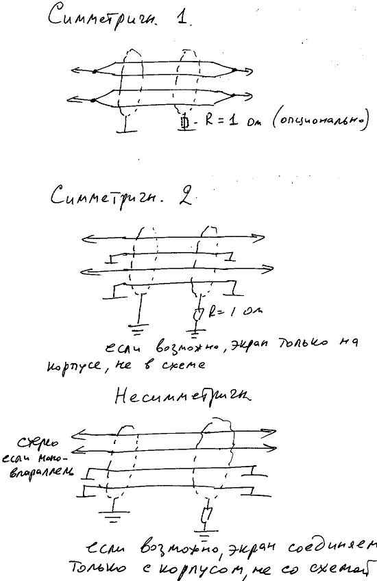

    1. По поводу кабеля. Тот факт, что он работает на СВЧ ничего не говорит о его пригодности к звуку.
    2. Я с год назад решал подобную проблему - делал для сына "косу" на 20 метров из 16 проводов. Микрофонные кабели пустил симметрией, а линейные - псевдосимметрией. Все провода из недорогих советских 4-х жильных экранированных кабелей. Отмечу, что советские очень хорошо подходят: у них настоящий экран - плотная оплетка вокруг жил.
    Очень хорошо использовать ферритовые колечки на кабеле. Резисторы на рисунках помогают не всегда. Но у меня в 90% случаях (не только в "косе", а везде) они не нужны.
    Схемы:

    Выход несимметричный, сбалансированный по импедансу. 3 метра не даст никаких наводок. У меня иногда случаи были 50 метров по несимметрии тащили, от пульта до рэка с усилками, никаких наводок. Зачем городить симметраторы и трансформаторы на такие расстояния(до10м), это скорее во вред. Лишнее звено в тракте такого качества!
