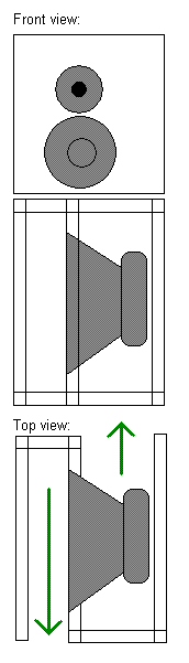

    Нашел тут неподалеку производителя динамиков, в ассортименте - средненькие восемнашки/пятнашки.
    Хочу организовать давно задуманный проэктик:
    Morel MDT33 1"
    ScanSpeak 8542 6.5"
    + 18"
    В ОЯ.
    Дабы не строить монстров, хочу ящик свернуть, и боком динамик поставить, как на картинке.
    Отсюда вопросик... восемнашки до 100-150гц и с активной коррекцией - сильно ли влияет качество динамика на результат?
    Поставить восемнашку, поправить снизу коррекцией, сверху - кроссовером + усилитель поувесистей.
    Ящика нет + коррекция = параметры T/S особой роли не играют...
    Большой динамик = запас по смещению = больше громкость + ниже играть будет...
    Если будут бегать по комнате - можно организовать под басовиком секцию для заполнения песком + резинки, дабы по полу не ерзал.

    Это не ОЯ, это извращённый бандпас, который будет абсолютно непредсказуемо играть.
    Ну и по пунктам:
    1) Влияет
    2) Играют
    3) Большой динамик не равно запас по смещению,
    запас по смещению=площадьхЛинейное смещение (если делать хорошо)
    площадьхмеханическое смещение (если делать удовлетворительно)
    У меня для инфры используется 15" с линейным смещением 13 мм на сторону.
    4) Если делать нормальный корпус никто никуда бегать не будет.

    Отчего-же? Так и H-frame можно назвать бандпасом... Или трансмиссионной линией... Только очень короткой. Даже где-то лабиринт...
    Может рисунок кривой? Берем плоский баффл, сворачиваем его буквой Z (кстати, идея! Z будет меньше чем зигзаг), и в этой букве Z динамик стоит в центральной секции. Сверху/снизу - крышки. По идее, ширина баффла, видимая динамиком = 3*(глубина ящика), что не мало - стоит представить себе классический ОЯ с шириной панели 3*(глубина ящика).
    http://www.linkwitzlab.com/H-U%20woofer2.htm

    И все-таки ***ня получится. Если сделать конструкцию нежёсткой-у вас будет играть панель в которую играет басовик.
    Т.е. будет бодрая резонирующая панель и нефиговый окрас. Если делать жёсткой-это будет весить тонну и не легче ли
    сделать ОЯ тогда уж(коробку без задней панели). По-крайней мере басовик будет в слушателя играть, а не в панель.
    Не хотите монстров-берите не 18, а две двенахи на канал, результат будет примерно тот же

    Любите Вы разбрасываться определениями, то - ***ня, это - ***ня. Неплохо бы вначале изучить вопрос. Ключевые слова для поиска информации Linkwitz и RiPol.

    Илья прав, Вы частенько категорично кидаете утверждения не имея понятия о чем речь идет. Это ногда глупо выглядит. особенно назватть риполь бандпассом.
    ---------- Добавлено в 12:49 ---------- Предыдущее сообщение в 12:48 ----------
    по теме - я бы 18-ки направил встречно в Риполе. Убрать вибрации.

    Насколько я понимаю, горб из-за камеры/кармана вызван четвертьволновым резонансом. Соответственно, зная размеры, можно и посчитать частоту резонанса.

    Частота волны в пол диффузора 18" = 1500гц. Следовательно, четвертинка будет на 350-400гц. Если взять за длинну волны весь диффузор, то получим четвертинки на 175-200гц, что не очень уж и приятно, т.к. влазим в зону игры динамика... Хотя это не факт что плохо Плотненький мидбас с низкими КНИ еще никому вреден небыл - выровнять кроссом = динамик будет меньше искажать из-за бОльшей эффективности работы... Придется баффл для СЧ заворачивать побокам.

    Диффузор тут не причём. Размер динамика может быть любым. Речь идёт о резонансе в "кармане" или камере и размеры для расчета нужно брать для самой камеры. Самые низкие резонансы будут четвертьволновые, потом выше по частоте полуволновые... итд.

    поставив кусок ватина между динамиками (расположить по середине объема так же как и дины - ребром), или синтепон - убьем все пики, интересно убьем и этим и динамику ниже 100Гц? Имхуется что ниже 100Гц двум 18кам давящим навстречу друг другу с такого маленького расстояния - ватин и т.п будет пофик. Зато эл. фильтр можно менее крутой лепить.
