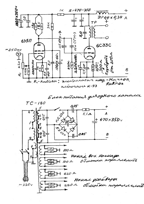

    Спасибо. А как этот? И какой сюда выходной транс? Простите за глупые вопросы, просто именно в ламповой технике я новичок. Есть еще такая же схема с входным на 6ж52.

    36,375
    По умолчанию Re: Посоветуйте схему лампового усилителя
    Это Толи Манакова схема. Неплохо работает, но усилиние великовато.
    Хороший В смысле - "большой".
    Это хуже по динамике.
    А вобще: http://altor.sytes.net/DIY_Hobby/Own...E_33/se_33.htm

    6С19П можно вполне ставить в параллель. С 6С33С лампой - к Алексу)))
    Вот авторское описание схемы:
    "Однотактный усилитель на выходном триоде 6с33с
    Данные:
    Выходная мощность 10-12 Ватт
    6С33С дает оч.плотный сильный звук 5Гц-50кГц, но имеет большой
    временный и температурный дрейф, поэтому используерся в режиме
    автосмешения для самостабилизации.
    Выходной трансформатор
    ПЕРВИЧКА - 3*300витков проводом 0,45 соединенных последовательно
    ВТОРИЧКА - 4*90 витков проводом 0,8 для 4-8ом паралельно,12-16ом по 2е параллельно-послледовательно
    Намотка:2-1-2-1-2-1-2.
    При такой намотке теряем 1-1,5% КПД,но расширяем частотный диапазон за счет уменьшения распред. емкости.
    Железо: ШЛ 50*50, зазор 0,45мМ
    Автор Манаков Анатолий"
    Эта схема чуть сложнее, но намного лучше проработана. Повторить лучше её, но выходные трансформаторы сделать по описанию из первой - всё-таки М6 у нас найти нелегко
    36,375
    М6 у вас найти не сложно, но в том усилителе железо было М5 Hi-B.
    Да и вообще я из М6 только сетевые трансы делаю, для звуковых М5, М5 Hi-B, а еще лучше М4 и М4 Hi-B, но последнее уже сильно дорого.
    У Толи транс их гораздо более простого железа, поэтому у меня 18 см2, а у него 25.
