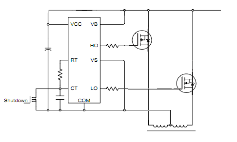

    Вот тут подумал, что вы думайте о таком включении ir2153?
    Я думаю вполне работоспособно, управляющий трансформатор думаю взять с маленьким зазором, что бы избежать насыщение сердечника при перекосе обмоток. Трансформатор работает в таком режиме, что во время DT драйвера ir2153 через обе обмотки протекает ток, а во время прокачки, один из транзисторов отключает ток через одну из обмоток, в результате такой раскачки, трансформатор не будет генерировать нежелательные колебания в моменты переключения, т.к. в любой момент времени, ток все равно идет хотя бы через одну обмотку трансформатора.
    Изображение исправлено

    такая схема ваще не будет работать. нижний ключ не сможет дать полную амплитуду импульса.
    к тому же, во время дэдтайма оба выхода закрыты, и тока через обмотки нет.

    Поясните ваши выводы, почему же в DT оба ключа будут закрыты? Они же открываются тогда когда на затвор попадает напряжение близкое к 0 относительно COM.
    И про нижний ключ, почему же он не заработает? Попрошу обратить внимание, что ключи PNP, а так же на схему в форуме по ссылке http://www.radiokot.ru/forum/viewtop...1655&start=240
    (PNP) - Так говорят о биполярном транзисторе.
    В вашем случае будет КЗ через боди диоды.

    к тому же, мосфеты не бывают PNP, а бывают N-канальные и P-канальные.
    к тому же, ты неправильно мосфеты на схеме нарисовал и подключил, если ты имел в виду P-канальные.
    там много схем, на какую именно обратить внимание?
    в двухтактных схемах энергия в нагрузку передается через открытый ключ, а не через закрытый.
    открытое состояние ключа в нерабочее время приведет к насыщению сердечника и неограниченному увеличению тока через обмотки и ключи. в результате - бабах!

    короче всем спасибо, если не обращать внимание на названия и тому как начерчено, то всё работает
