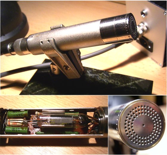

    Нашел в нете фотку и схему похожего микрофона MV101. Оказывается
    внутри имеется ламповый предусилитель нп триоде EC760
    Жду комментариев и советов. Стоит ли покупать такую технику?

    Капсюли RFT, если не повреждены, очень высокого качества. Допуски при настройке у них были уже, чем у Bruel&Kjaer, кроме того, передняя стенка крышки у них изолирована, что позволяет произвордить калибровку методом внешнего электрода. Стандартная цена капсюля 1/2" в нормальном состоянии - $200, это без предусилителя ("палки", на которую он наворачивается).

    Это очень качественные микрофоны. Если не секрет, откуда и почем? Были в свое время такие и в "Фотоне", и у Швецкого. Я-бы взял штучку.
