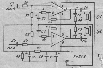

    Собрал из радиоконструктора усилитель на tda2030. Все работает хорошо, но очень гудит левый канал. Помогите пожалуйста от этого избавиться.

    Выкладывай схему, что так обсуждать...

    Вот схема

    Temach, в качестве контакта общего провода во входной цепи уверен? Можно еще электролиты проверить..
    Помнится делал когда то на 2030 усилитель, пронес по морозу (-10 примерно, в течении 10-15 мин) ..врубил через мин 20..микруха взорвалась!:twisted:
    05.03.2004
    5,529
    По умолчанию Re: Помогите с усилителем
    Ищи сопли. Питание у тебя общее на оба канала, фильтр половины питания так же общий. Значит проблема в монтаже. Если бы сдох электролит в фильтре, то гудели бы оба канала. Если в ООС или на выходе, то не будет басов, но фон не появится.

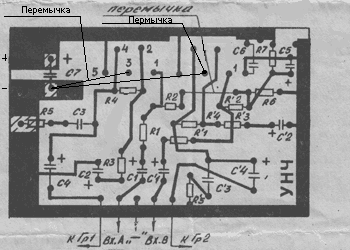

    Кстати, прислушался гудят оба, но правый гудит ели слышно. Кстати из-за общего канала и действительно может быть,проводки подсоеденены фиговые,так для пробы, но крепко(не сопли). Да еще, я когда все это дело собирал я случайно замкнул выход левого канала и минус питания, микруха сгорела, поменял, может из-за замыкания еще что-то полетело? Там еще на плате перемычка есть, сделал из тоненького медного проводка,может на него фонит? Вот монтажная схема:

    Руки тому оторвать, кто разводил эту плату. Фонить у тебя должен левый по картинке канал. Земля разведена хуже некуда. Делай так:
    1. Питание подай не как нарисовано, а слева на ноги С7
    2. отрежь проводники от 3-х ног микросхем ("-" питания, земля) и кинь проводами на минус С7
    Должно вылечиться.

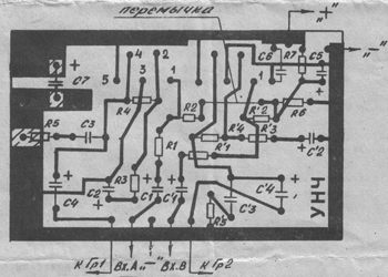

    До сгорания не знаю, замкнуло как раз при первом тесте. То есть вот так получается?

    Огромное человеческое спасибо,гудеть перестало!!!
