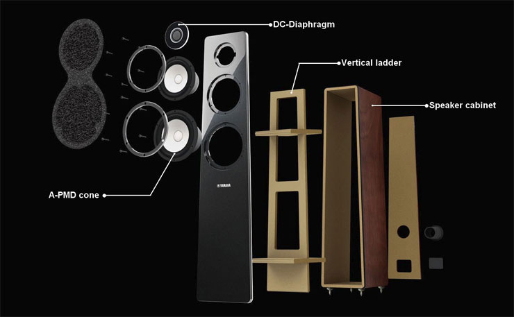

    Предыстория. У меня есть друг,у него бизнес - производство гробов.Да-да, тех самых, но только элитных, стоимостью до 20000 баксов.(Внутри даже музыка играет на 7 и 40-й день!).У него есть крутой цех для производства и главное покраски. Покраска таких гробов - это высший пилотаж, например, покраска авто - мазня щеткой по забору по сравнению с гробами. Так вот я заказал ему изготовить внешнюю копию колонок Yamaha NS-500 (фото прилагаю).Сразу скажу, что решающим в этом деле является именно внешний вид,так сказать, проба пера. Динамики там будут стоять автомобильные Pioneer с родными кроссоверами. Посмотрю,что выйдет в натуре, и приступлю к изготовлению гибрида из этой Ямахи(очень вид нравится) и этого проекта - http://www.humblehomemadehifi.com/Auriga.html. Корпуса почти готовы, и тут друг предложил мне покрыть их флоком - в електростатическом поле на жидкую клеющую основу наносится флок - мелкорезанный ворс различных цветов. Флокированные гробы - это последний писк моды, смотрятся действительно потрясно,сплошной бархат. Я, правда, видел только темно-красные, но могу представить себе и черные (или любые другие). Применительно к колонкам - видел несколько предложений обклеивать вокруг пищалки бархат - вот и подумал - может всю переднюю панель или колонку стоить так оформить,тем более, что флок в общем проще многослойной лакировки. В инете по колонкам ничего не нашел, примеры- http://www.flok.dp.ua/gallery.htm , http://master-flok.com.ua/.
    И еще - корпуса мне делают из липы - именно это дерево применяют для "основного производства". Если ли противопоказания в "колонкостроении"?
    И из чего можно сделать декоративные накладки на динамики?

    Да нет там никакой пользы. Войлок толщиной 5-10 миллимитров ещё куда ни шло, а у флока чисто декоративная функция.
    А убирать шпонированную или просто лакированые ас гораздо легче. Нафига городить пылесборник?
    Мало денег-крась в автомастерской.
    06.09.2004
    3,248
    По умолчанию Re: Флокированный корпус колонок.
    Я бы посоветовал ограничиться, максимум передней панелью, под флоком. Остальная отделка - что-то более классическое и на контрасте.

    Что-то мне кажется, что липа - один из самых неподходящих материалов для колонок. Или я неправ?
    Боюсь, что прав... У Джо Сатариани и Стив Вая корпуса их гитар из липы сделаны. Говорят такие корпуса ровный и мягкий тон дают, что у соло-гитаристов очень ценится.
    Игорь
    flipper
    По идее массив вообще поет сильно. МДФ глуше. К тому же, массив ведет вплоть до трещин, если хоть немого нарушить технологию сушки и сборки. У нас на мебельной фабрике и то мучились с ним.
