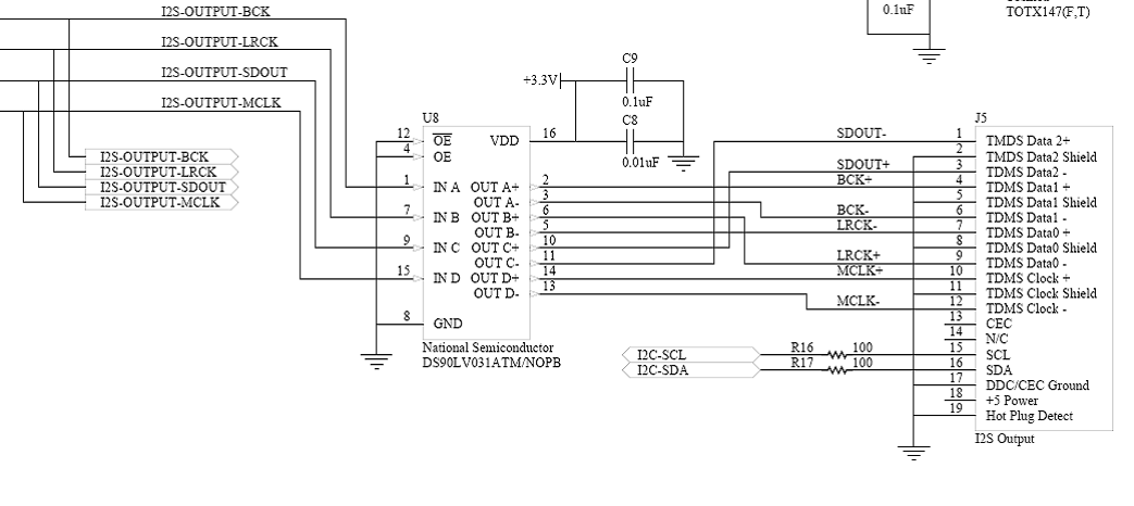

    Буржуи предлагают:
    http://www.diyaudio.com/forums/digit...-ps-audio.html
    Завсегдатай Аватар для vd_two
    07.04.2007
    Мариуполь
    1,165
    По умолчанию Re: Соединение по I2S 50-омным кабелем?
    vd_two, я как-то не вдавался, там ведь 4 диф пары плюс i2c вроде как?
    Да, там четыре витых пары индивидуально экранированных + несколько дополнительных проводков (можно использовать для флагов эмфазиса, выбора кратности/частоты дискретизации и т.д.)
    aluma, спасибо! И правильно предлагают! Тем более, что этот вариант от PS Audio уже применяется в серийном продукте и со временем может стать стандартным. На этом можно и остановиться. Я уже об этом не первый раз пишу...

    Старый знакомый Аватар для Electrovoicer
    03.06.2009
    СПб
    758
    уже более двух лет использую, но немного иначе. обозвал для себя MusicWire
    схема входной части ЦАПа
    суть в следующем:
    1. вместо I2S используется SPI, что позволяет с меньшими затратами управлять различными аудио-чипами
    2. предусмотрен сигнал RESET
    3. предусмотрен сигнал MUTE
    4. внимание: экраны дифференциальных пар подключены не к земле, а к потенциалу 1/2 Vdd приемника, что позволяет на стороне передатчика использовать для гальванической развязки широкополосные трансформаторы со средним отводом от вторичной обмотки. средний отвод подключен к экранам дифференциальных пар. таким образом задается правильный режим по постоянному току микросхемы приемника
