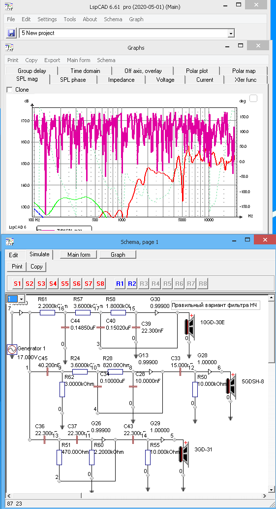

    Я ломал старым кряком (от версии 6.32 подходит, ломалка от "tsrh"), запускается, но те же проблемы с отображением суммарной АЧХ на вкладке SPL, да и показывает АЧХ динамиков криво. Но файл проекта, созданный в версии 6.32 и открытый, пере-сохраняет корректно, в другом ЛСПКаде (v6.32) его открывал для проверки, все ОК, файл рабочий. Вот кто бы грамотно его "ломонул" - было бы здорово..
    тот VituixCAD совсем для меня не канает, кособокий какой то, оптимизатор там вообще ни в дугу (ну это по сравнению с LspCad -ким, вываливаентся в неустоичивость почти всегда, по опыту)
    ***Думаю вы не правы! Vituixcad замечательная штука и он превосходит по всем параметрам ЛСП. Подойдите к нему "дружественно" и с пониманием что это очень мощная штука для профессионалов, хотя и начинающий может его быстро освоить.
