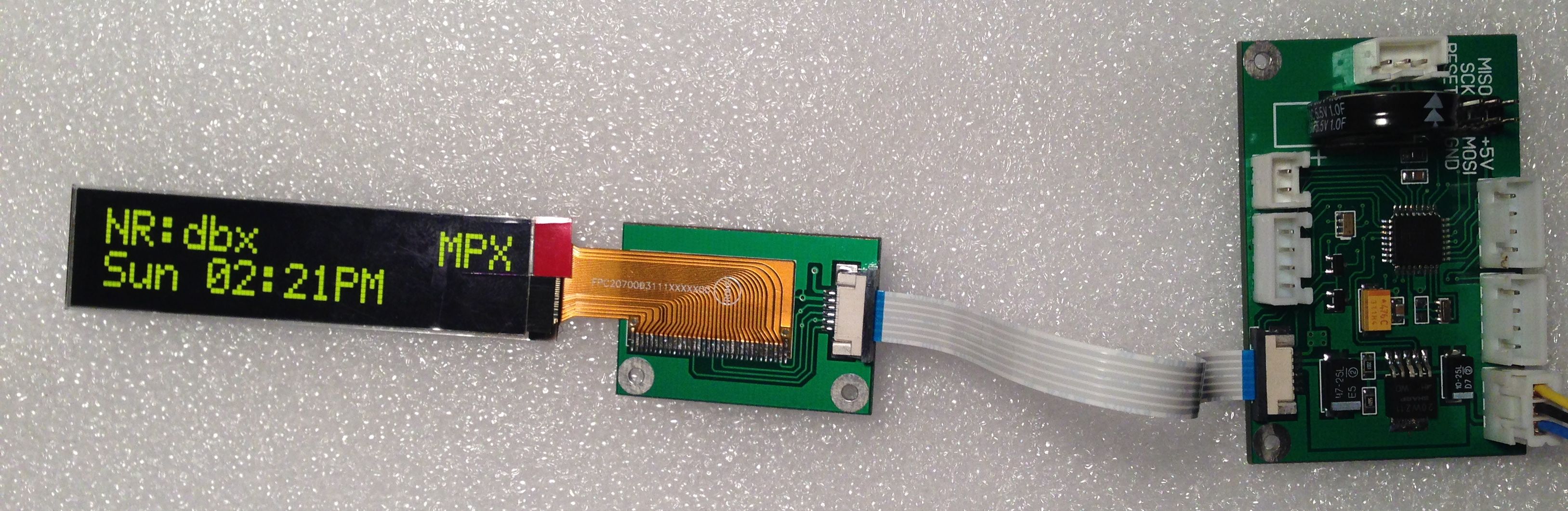

    Индикация состояния систем шумопонижения и MPX + часики на OLED, толщина дисплея 2 мм.
    В аккурат встаёт в Teac 8030.
    Отображает включение всех систем ШП и MPX.
    Можно ещё чего-нибудь добавить, контроллер и разводка платы позволяют.
    Контроллер ATmega168, часы M41T62.
    А в какое там отверстие? Фото есть?
