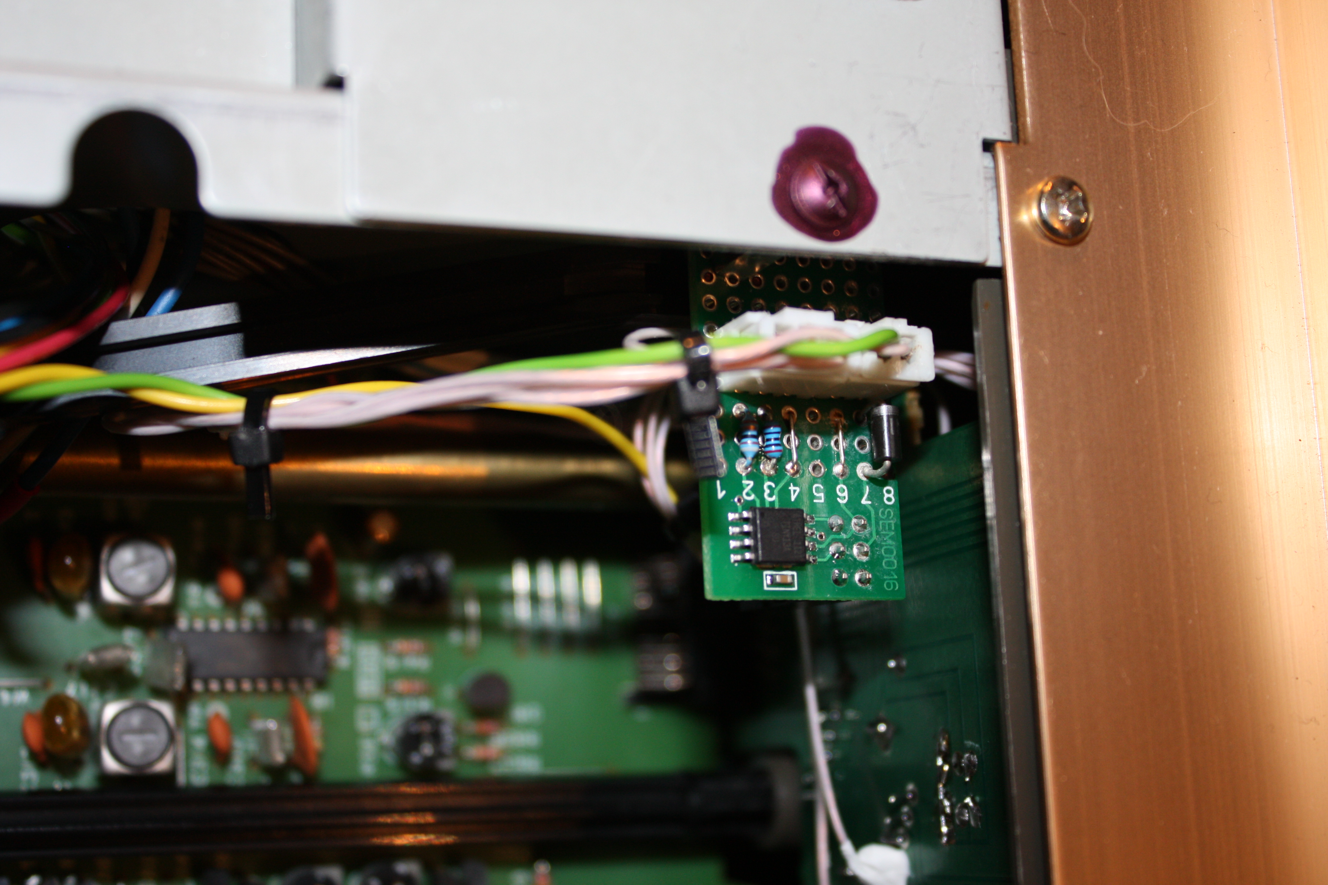

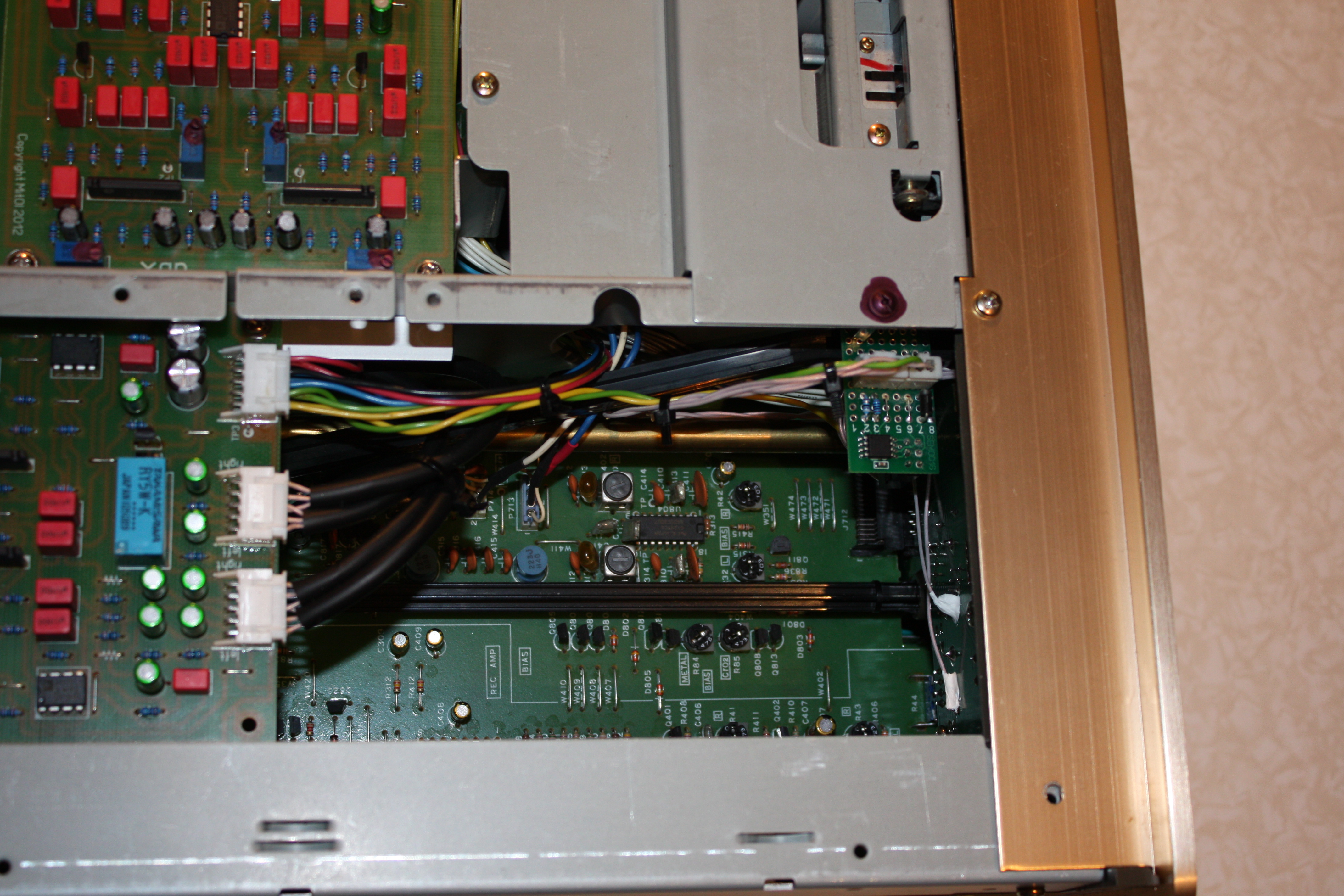

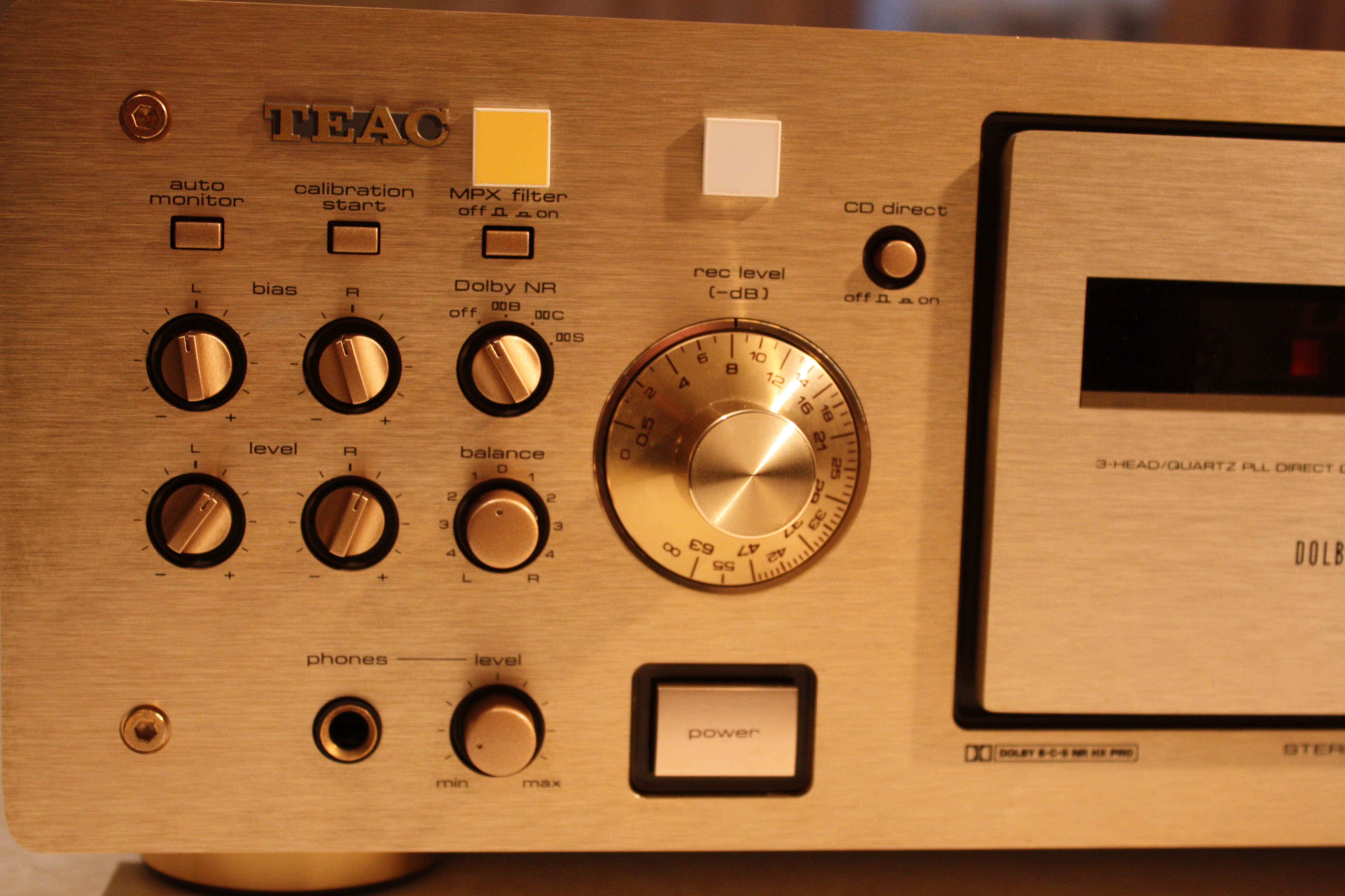

    Вот вроде и закончил тему. Хотя, кто знает...
    Переключатель MPX заменил на кнопку, которую подключил к контроллеру ATtiny13A. Всё собрано на готовой макетной плате.
    Из дополнительных элементов - 2 резистора, 1 диод и 2 маленьких разъёма. И всё!!!
    Попробовал собрать схему на триггерах, но отказался из-за громоздкости схемы.
    Переключение идёт по кругу all off - MPX - DBX - MPX+DBX - all off.
    Из плюсов:
    - маленький размер и минимум дополнительных элементов;
    - программное устранение дребезга контактов;
    - память состояния при выключении деки (в котроллере есть память EEPROM);
    - защита от совместного включения DBX и Dolby (при включении Dolby DBX автоматически отключаеся).
    В качестве индикаторов выбраны светодиоды (синий и жёлтый, на фото цветопередача синего искажена).
    Вид в достаточной степени брутален, в противовес кнопкам включения режимов с правой стороны деки.
    Осталось добавить надпись DBX под индикатором.

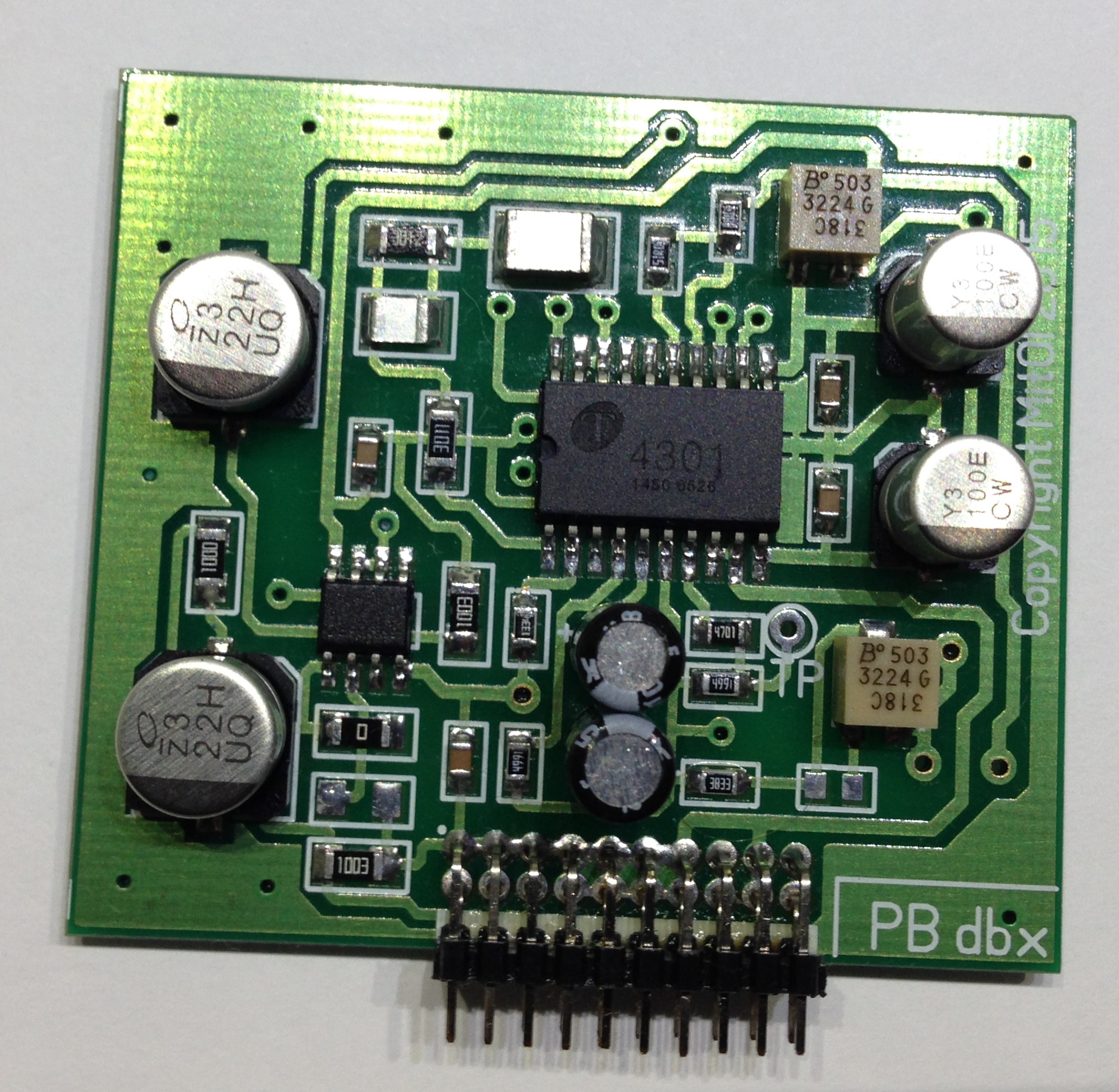

    На современной элементной базе DBX достаточно легко реализуется.

    Если использовать THAT4301 + 1 сдвоенный ОУ, вместо uPC1252/1253 сотоварищи, то плата на 1 канал получается со спичечный коробок (см. фото выше).
    Правда это DBXII для кассетных дек, но всё отличие в номиналах RC цепей.

    Хм, моя схема уже в "металле", на фото от 27.09.15.
    Есть более ранние варианты, смотрите выше по дате 27.01.13 в этой теме.

    mitol, вы молодец. Довели до конца решение на 4301.

    Мне тоже понравилось. Хорошие платки Какая из них лучше в работе?

    Первая собрана на THAT2180/2252. Разницы по работе особой и нет. Серьёзная разница в габаритах плат. И в схеме на THAT4301 я добавил буфер на выходе и регулятор уровня, что очень удобно для оперативной подстройки. Т.е. второй вариант получился компактный и универсальный.
    а что это за большие плоские конденсаторы? или полипропилен ест ьв smd?
