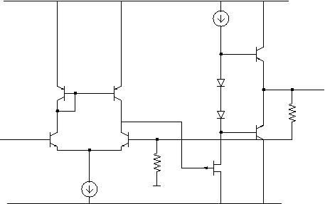

    Подскажите пожалуйста!
    Есть схемка: на входе диф каскад (несимметричный вход (4mV) и выход (Rн=1K), полоса 0-100 КHz) с ИТ в эмитерной цепи и токовым зеркалом в коллекторах далее MOSFET/JFET с общим истоком, работающий на ИТ и на выходе комплементарный Эмит-й повторитель. Проблема в больших сквозных токах через повторитель. I don*t know what to do!?!??

    Идейная схема такая:
    (на входе полевика амплитуды U близкие к +-Uпит)

    Смотри дифкаскад и токовое зеркало. Больше ничего не скажешь - нужна конкретная схема.

    А питание всех каскадов одинаковое? Вот как решается проблема сквозных токов в каскадах с разным напряжением питания:
    https://forum.vegalab.ru/attachment....tachmentid=985

    Если это в симуляторе, то попробуй идеальные источники тока заменить на такое:

    По умолчанию Re: Схемотехника ОУ
    Полевой транзистор однако не с той стороны прилажен.
    Ещё бы понять, где у него исток, а где сток
    Для начала JFET и ИТ поменяй местами.JFET должен быть Р-канальный.Да,ещё сигнал снимай с другого выхода ДК.
    Какая разница,слышал у них это симметрично ,а вот тип канала лучше ставить какой надо .
    Разница в емкости стока и истока. Соответственно если поставить не той стороной то получите горбатую динамическую характеристику. А на картинках из учебника разницы действительно нет.

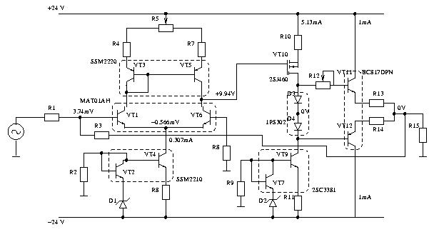

    1/2 офф
    а чего бы, если уж на дискрете, так и не делать выход в класс А SE? Ну пусть греется чуток, полигоны пожирней оставить на охлаждение и ок.
    Конечно лучше ставить как положено,я же там смайлик поставил ,хотя для многих JFET разница в емкостях не такая большая как для МОSFET.
    А "горбатая динамическая характеристика" это как ?

    Спасибо большое за советы: очень помогли! Вот что из всего этого получилось:
    Осталась только одна проблема: частотная коррекция на ДК. Там целая куча полюсов в активной полосе частот. Посоветовали к выходу ДК подключить заземленную RC-цепь, но она ведь не исправит ситуацию на VT1 (или как?). Видел вариант, когда вставляют RC между коллекторами VT1 и VT6, однако мне сказали, что с токовым зеркалом такого не делают! Да и вообще нигде не нашел расчета такой коррекции или хоть что-нить написанное про такую ситуацию Может вы чем подскажите, или ссылочку выкложите - буду обучаться!
